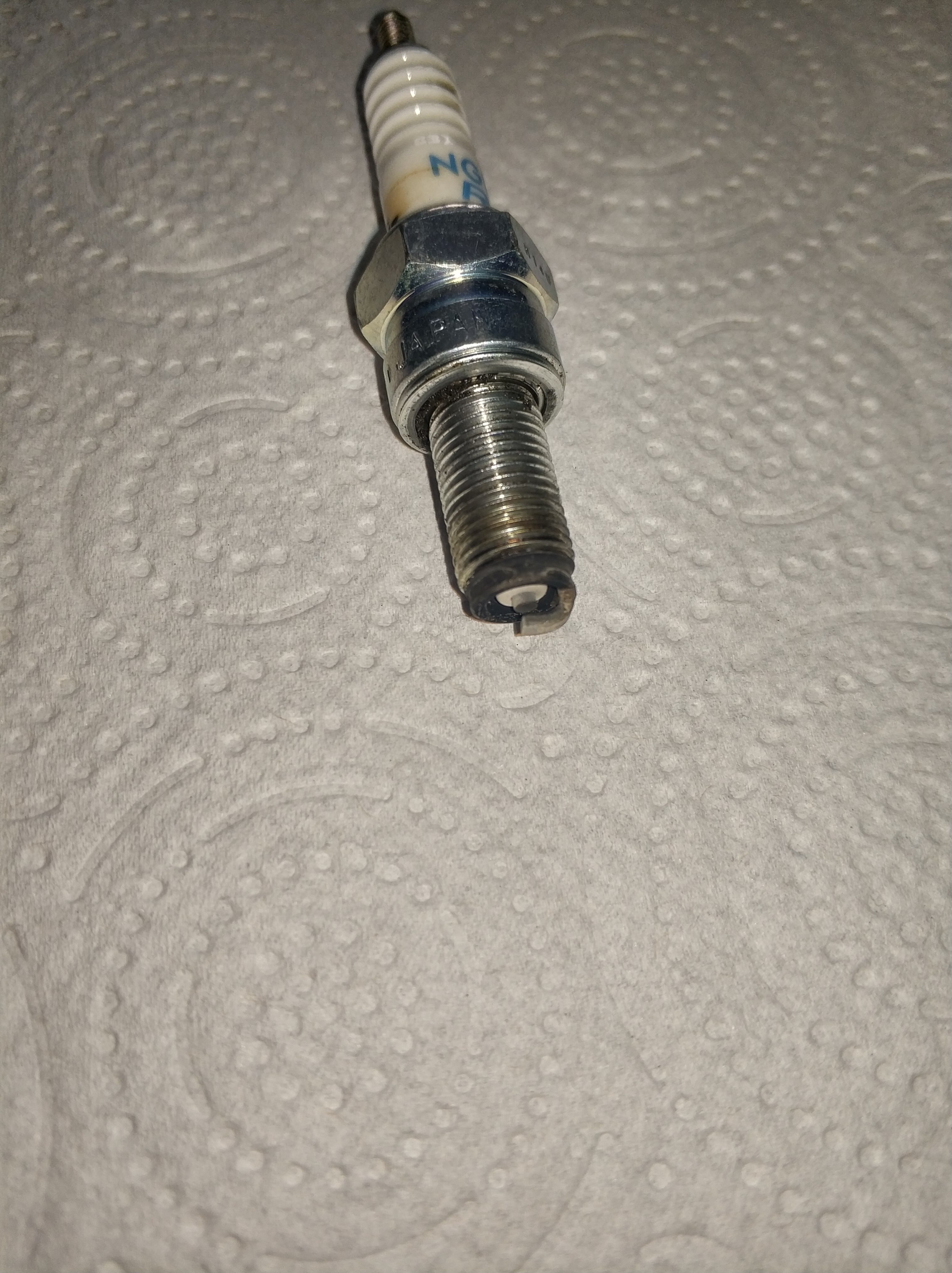

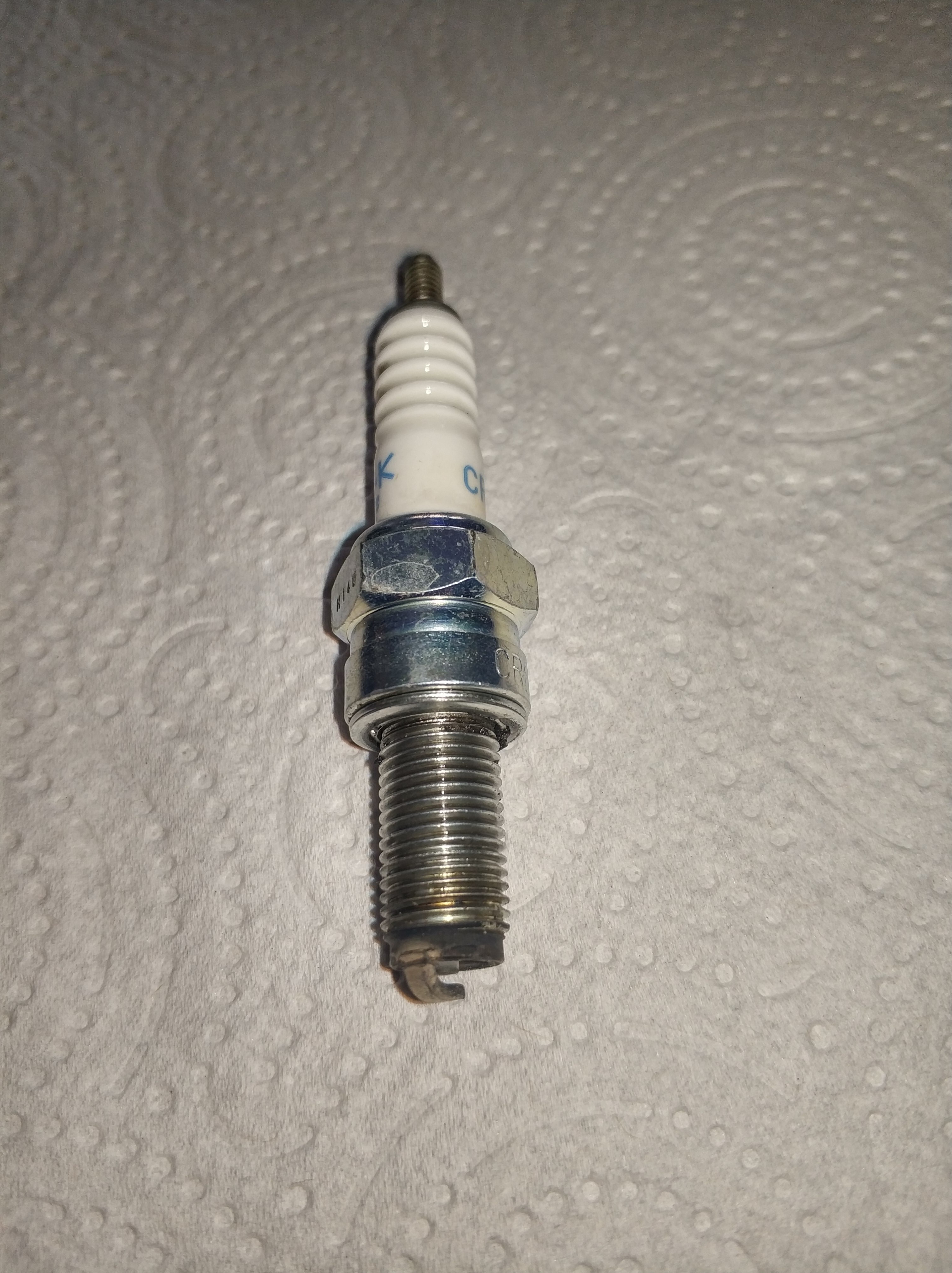

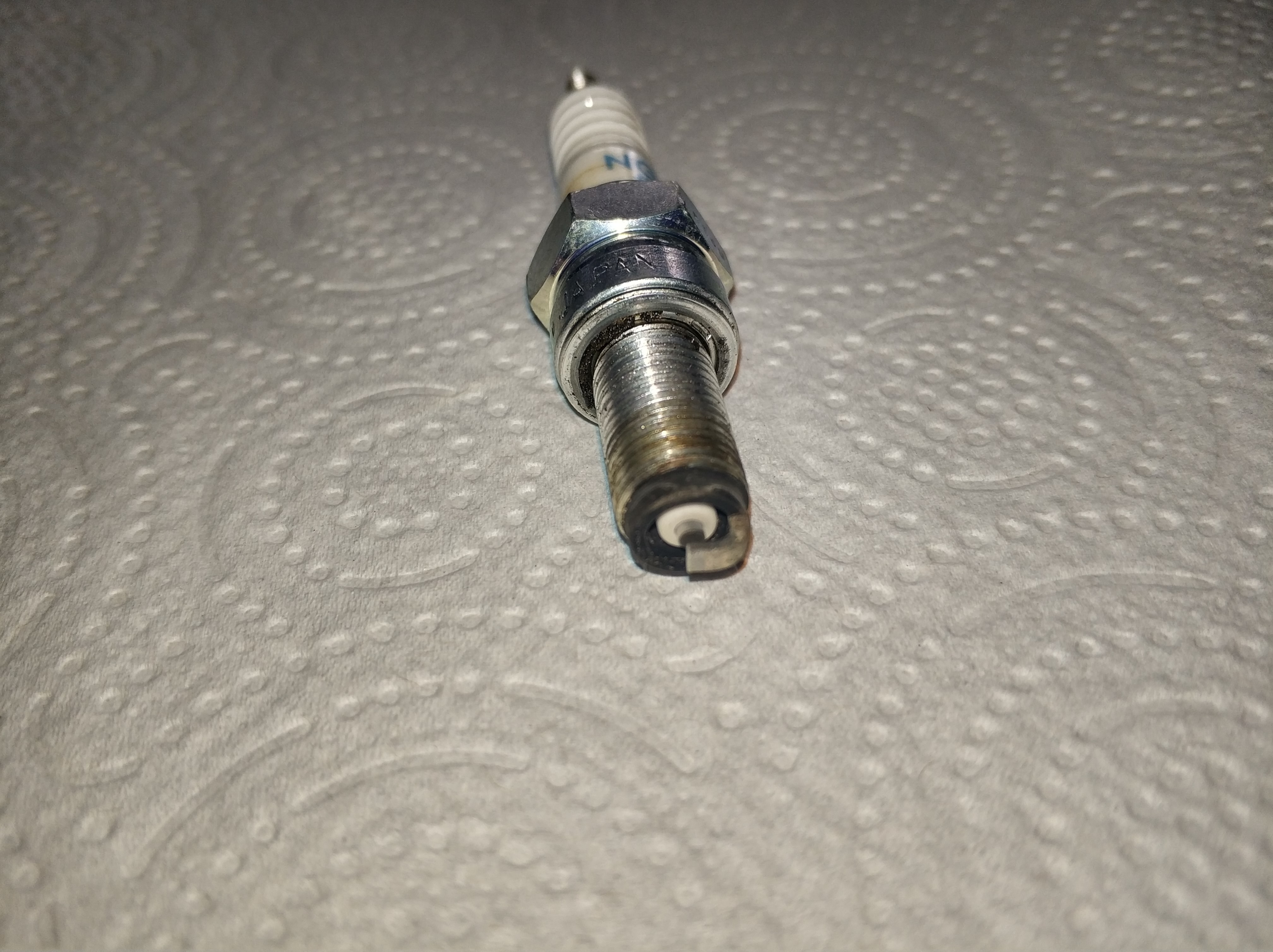

Royer.g Publicado 19 de Agosto del 2022 Autor Compartir Publicado 19 de Agosto del 2022 (editado) hace 3 horas, lord486 dijo: Buenas, Es posible que tengas algún poro en la junta de culata. Sería muy útil si puedes subir una foto de la bujía que has quitado para estar más seguros. Saludos, Buenas, primeramente agradecer por responder y comentar que esta bujía no tiene más de 3 meses en los cuales no se hizo más de 500km con dicha bujía, ya que cuando lo lleve al taller a la semana siguiente entre en vacaciones 2 meses y apenas cogí la moto, adjunto fotos de la bujía, muchas gracias. Editado 19 de Agosto del 2022 por Royer.g Añadir información Enlace al comentario Compartir en otros sitios web More sharing options...
Crack33 Publicado 19 de Agosto del 2022 Compartir Publicado 19 de Agosto del 2022 Mira el capuchon de la bujia que aveces se sale y me hacia igual apreta con los dedos A Tiritos le gusta esto Enlace al comentario Compartir en otros sitios web More sharing options...

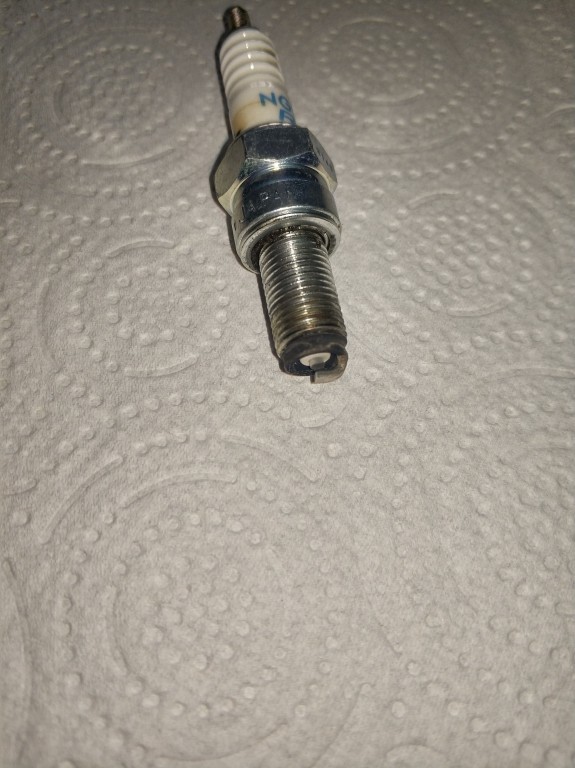

lord486 Publicado 20 de Agosto del 2022 Compartir Publicado 20 de Agosto del 2022 hace 22 horas, Royer.g dijo: Buenas, primeramente agradecer por responder y comentar que esta bujía no tiene más de 3 meses en los cuales no se hizo más de 500km con dicha bujía, ya que cuando lo lleve al taller a la semana siguiente entre en vacaciones 2 meses y apenas cogí la moto, adjunto fotos de la bujía, muchas gracias. Buenas, El electrodo tiene un aspecto relativamente normal, pero me parece muy "gastada" para tener solo 500Km. La cerámica está muy quemada también. ¿Estás seguro de que la bujía es la correcta para tu moto, es una NGK CR7E? Verifica también la pipa como indica @Crack33 Saludos, A JuanOky y Tiritos les gusta esto Enlace al comentario Compartir en otros sitios web More sharing options...

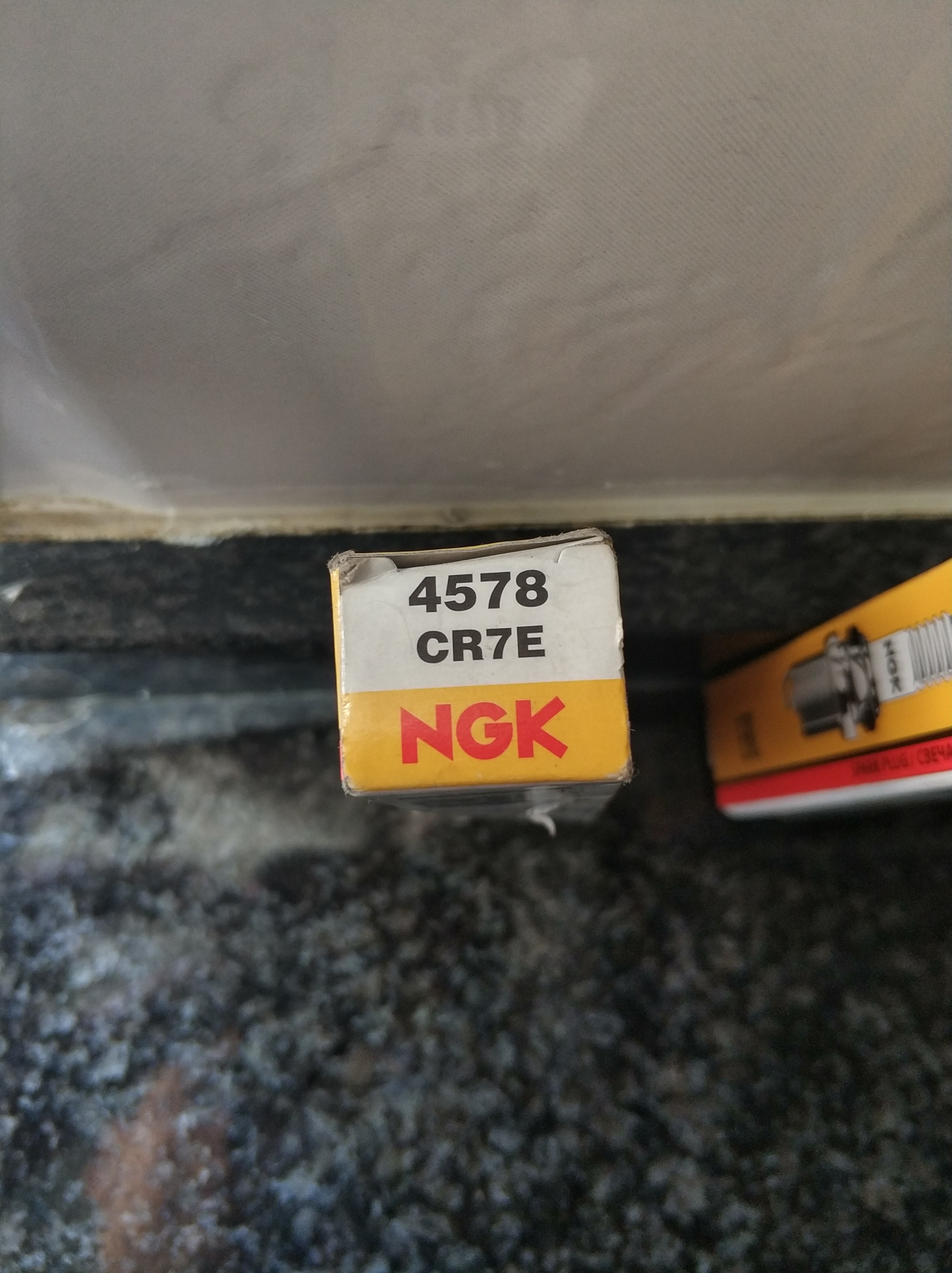

Royer.g Publicado 20 de Agosto del 2022 Autor Compartir Publicado 20 de Agosto del 2022 (editado) hace 26 minutos, lord486 dijo: Buenas, El electrodo tiene un aspecto relativamente normal, pero me parece muy "gastada" para tener solo 500Km. La cerámica está muy quemada también. ¿Estás seguro de que la bujía es la correcta para tu moto, es una NGK CR7E? Verifica también la pipa como indica @Crack33 Saludos, Buenas, la pipa es nueva, la he comprobado y está conectada correctamente, respecto a la bujía la compré en una tienda tienda de repuestos de moto con la documentación de la moto para no equivocarme y es la siguiente que me vendieron "adjunto foto" Nuevamente muchas gracias a todos por vuestras respuestas. hace 1 minuto, Royer.g dijo: Buenas, la pipa es nueva, la he comprobado y está conectada correctamente, respecto a la bujía la compré en una tienda tienda de repuestos de moto con la documentación de la moto para no equivocarme y es la siguiente que me vendieron "adjunto foto" Nuevamente muchas gracias a todos por vuestras respuestas. Por cierto, esta es la que montaron en el taller en la última revisión de hace 3-4 meses aprox Editado 20 de Agosto del 2022 por Royer.g Añadir información Enlace al comentario Compartir en otros sitios web More sharing options...

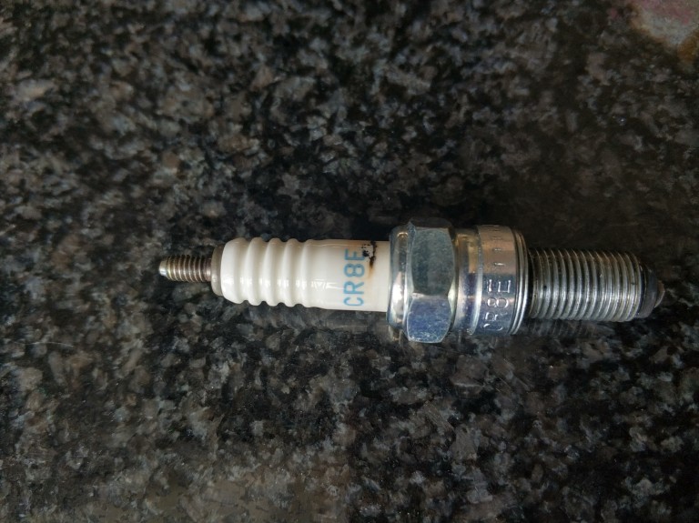

Tiritos Publicado 20 de Agosto del 2022 Compartir Publicado 20 de Agosto del 2022 hace 38 minutos, Royer.g dijo: Buenas, la pipa es nueva, la he comprobado y está conectada correctamente, respecto a la bujía la compré en una tienda tienda de repuestos de moto con la documentación de la moto para no equivocarme y es la siguiente que me vendieron "adjunto foto" Nuevamente muchas gracias a todos por vuestras respuestas. Por cierto, esta es la que montaron en el taller en la última revisión de hace 3-4 meses aprox A pesar de que el taller te montó una bujía más fría (CR8 en lugar de CR7) te ha pasado lo mismo y por lo que cuentas y como salen las bujías, a mí no me parece un problema de bujías, tampoco me parece que te entre liquido refrigerante por un poro de junta de culata (por el estado de las bujías), más bien me parece que tengas un fallo de contacto en el cableado de la bobina de alta o en el propio sensor del cigüeñal que manda la señal de ruptura a la bobina, o tal vez en la misma bobina (cuando la bobinas fallan lo hacen de manera muy aleatoria). Tampoco estaría de más comprobar el inyector, que si está sucio te puede hacer ese tipo de fallos. Saludos A lord486 le gusta esto Enlace al comentario Compartir en otros sitios web More sharing options...
JuanOky Publicado 20 de Agosto del 2022 Compartir Publicado 20 de Agosto del 2022 En 19/8/2022 a las 19:44, Royer.g dijo: Buenas, primeramente agradecer por responder y comentar que esta bujía no tiene más de 3 meses en los cuales no se hizo más de 500km con dicha bujía, ya que cuando lo lleve al taller a la semana siguiente entre en vacaciones 2 meses y apenas cogí la moto, adjunto fotos de la bujía, muchas gracias. Con solo 500 kilómetros me parece bastante afectada. ¿Mala combustión? aunque el motivo lo desconozco. Saludos A Tiritos le gusta esto Enlace al comentario Compartir en otros sitios web More sharing options...
Tiritos Publicado 21 de Agosto del 2022 Compartir Publicado 21 de Agosto del 2022 En 20/8/2022 a las 20:49, JuanOky dijo: Con solo 500 kilómetros me parece bastante afectada. ¿Mala combustión? aunque el motivo lo desconozco. Saludos Está claro que sí falla la chispa falla la combustión y que si la combustión es mala, se deteriora la bujía. Por eso hay que comprobar lo que dije antes. ( Bobina, cableado, sensor e inyector) Un saludo A Rogers y Royer.g les gusta esto Enlace al comentario Compartir en otros sitios web More sharing options...
