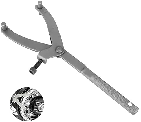

Tiritos Publicado 21 de Junio del 2022 Compartir Publicado 21 de Junio del 2022 hace 6 minutos, Pepepe dijo: Buenas tardes tiritos! Muchas gracias! A ver si me hago el util para soltar el variador y puedo probar lo que me has comentado. Me falta la medida entre tetones. Se me olvido medir al soltr la tapa. Creo que pueden quedar las prestaciones de la sd300 más aprovechadas. Un saludo Si el útil lo haces con forma de compás la medida que dices se adapta. Las zapatas de embrague si están con 3 mm de espesor todavía sirven, de origen tienen 4 mm . Enlace al comentario Compartir en otros sitios web More sharing options...

Pepepe Publicado 25 de Junio del 2022 Compartir Publicado 25 de Junio del 2022 En 21/6/2022 a las 16:39, Tiritos dijo: Si el útil lo haces con forma de compás la medida que dices se adapta. Las zapatas de embrague si están con 3 mm de espesor todavía sirven, de origen tienen 4 mm . Buenas! Ya me hice el util, y pedi la correa que me recomendastes. A ver si reviso bien el estado del embrague. Los muelles rojos que recomiendas tienen diferente referencia de los motores sk60 o sk60a? He visto que los muelles blancos y amarillos son más duros que los oem, pero no tanto como los rojos ¿no serían suficientes? Por curiosidad me dio por revisar los despieces originales de la. Xmax 300 y la forza 350. Estas scooter vienen de serie con un embrague tipo malossi de 5 zapatas. Asi supongo que mejoran la suavidad y la entrega de potencia Un saludo y muchas gracias Enlace al comentario Compartir en otros sitios web More sharing options...

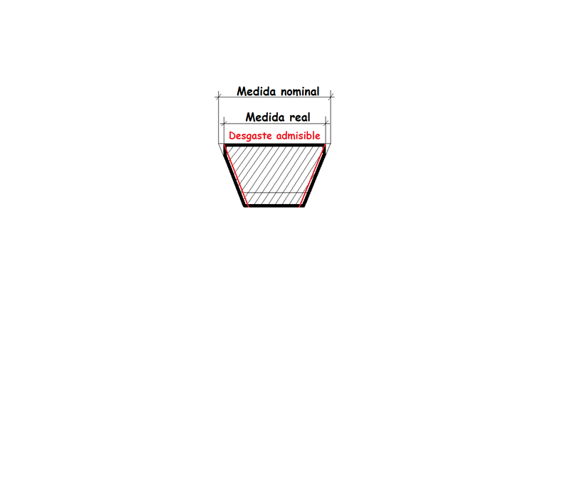

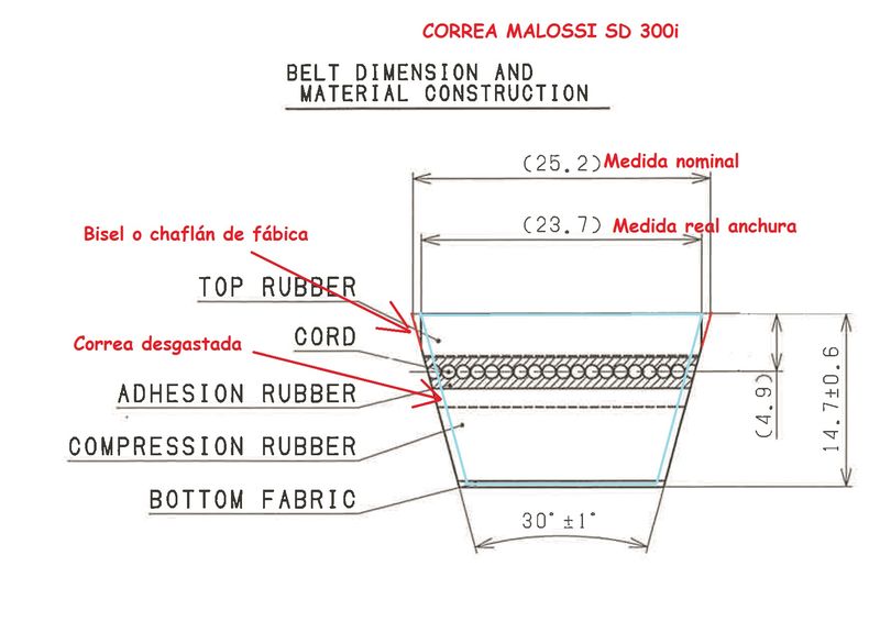

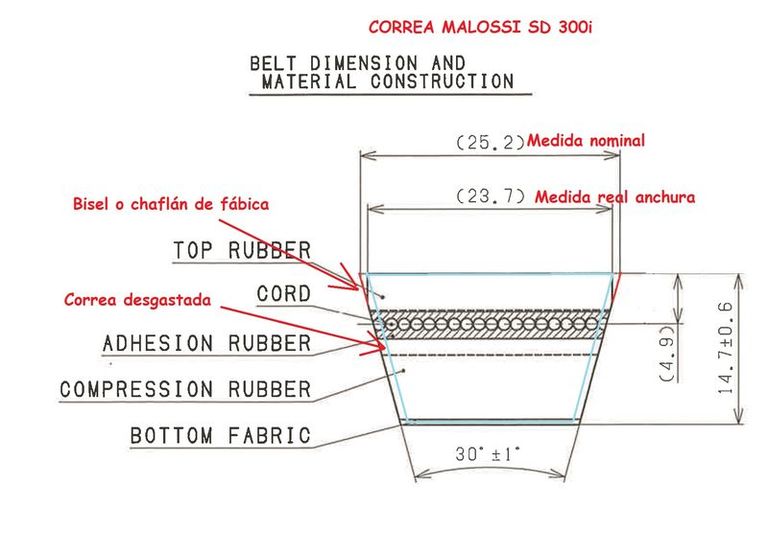

Tiritos Publicado 3 de Agosto del 2022 Compartir Publicado 3 de Agosto del 2022 hace 10 minutos, Pepepe dijo: Por cierto la correa que compre original para la sd300 con 3500km estaba a 23,6mm a calibre. Si, esa medida la tienen muchas de serie, la Malossi con 25,2 mm de nominal también mide 23,6/23,8 y me explicaron porqué. Saludos Enlace al comentario Compartir en otros sitios web More sharing options...
Pepepe Publicado 3 de Agosto del 2022 Compartir Publicado 3 de Agosto del 2022 hace 57 minutos, Tiritos dijo: Si, esa medida la tienen muchas de serie, la Malossi con 25,2 mm de nominal también mide 23,6/23,8 y me explicaron porqué. Saludos A ver cuanto dura la de la honda forza 300 . Tambien es mitsuboshi Enlace al comentario Compartir en otros sitios web More sharing options...
Tiritos Publicado 3 de Agosto del 2022 Compartir Publicado 3 de Agosto del 2022 hace 20 minutos, Pepepe dijo: A ver cuanto dura la de la honda forza 300 . Tambien es mitsuboshi He querido decir que si la correa vieja mide eso y le queda chaflán en los vértices es correcta aunque tenga esa medida. Enlace al comentario Compartir en otros sitios web More sharing options...
