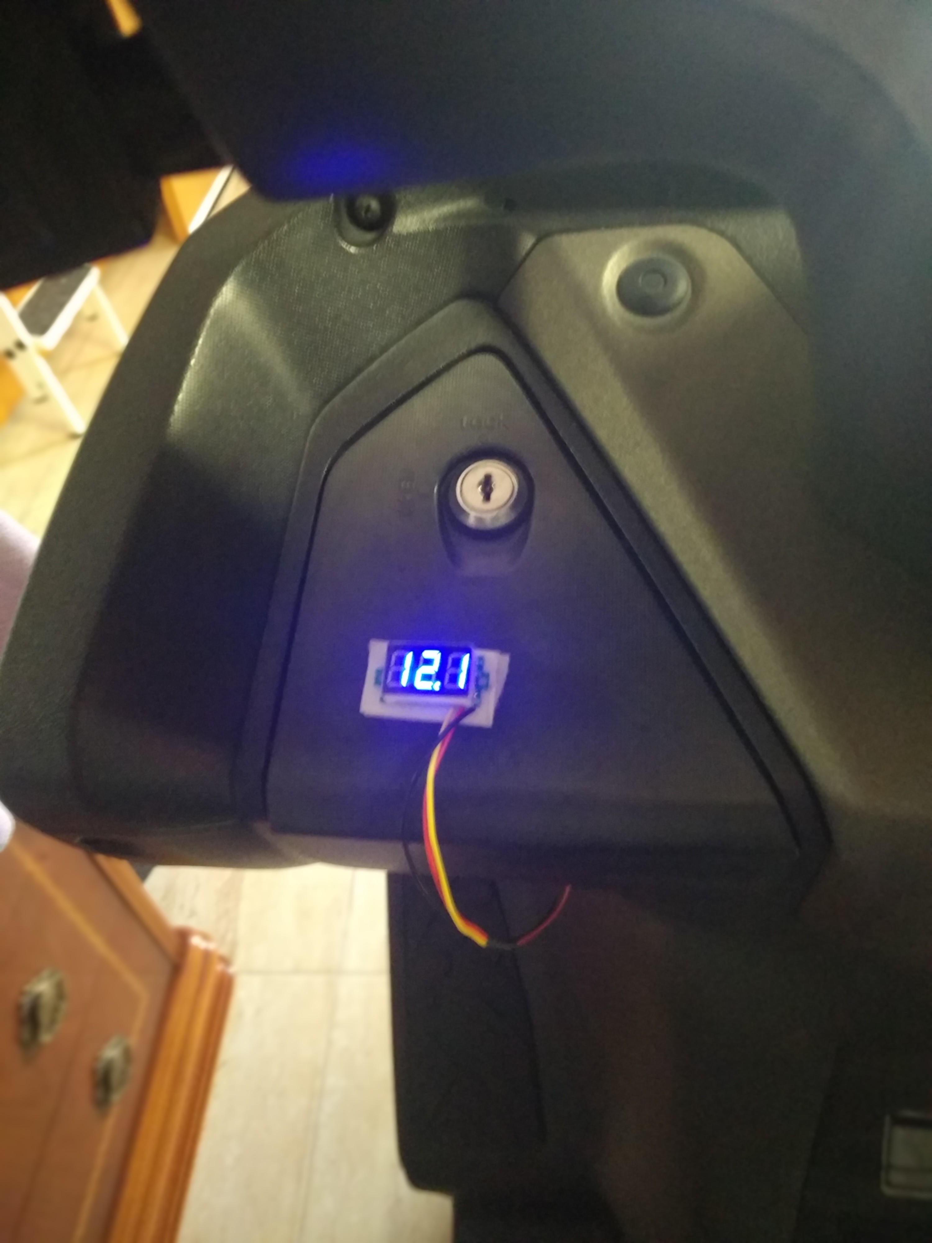

nic32 Publicado 26 de Agosto del 2021 Autor Compartir Publicado 26 de Agosto del 2021 hace 1 hora, Tiritos dijo: El regulador funciona perfectamente, está dentro de los s márgenes que te dije: entre 13,5 v y 15v. Si la batería mantiene la carga y está bien, hay que mirar otra causa. Un saludo Quiero probar el regulador en caliente. No se como aún pero le voy a poner un voltímetro para verlo en marcha, seguramente lo engancharé al conector del mechero. Lo que decía en otro post, creo que voy a aprovechar las fallas tardías de este año y le pego fuego a la moto Enlace al comentario Compartir en otros sitios web More sharing options...
Mito Publicado 27 de Agosto del 2021 Compartir Publicado 27 de Agosto del 2021 Pues como bien te ha dicho Tiritos, esa lectura del regulador es perfecta. A ver en caliente si te marca lo mismo. Si no es el regulador, quizá el fallo sea la centralita o el cuerpo de la inyección Enlace al comentario Compartir en otros sitios web More sharing options...
nic32 Publicado 28 de Agosto del 2021 Autor Compartir Publicado 28 de Agosto del 2021 Bueno, ya he hecho la prueba. Con la moto parada y después de 24 horas con el cargador 13,4V. Al ralentí 12,1 y luego en marcha 13,4. A los 15 ó 20 minutos de estar rodando ha bajado a 12,1 V sin luces. Con luces de cruce 11,3 V y al tocar la leva del freno 11,8 V. Al llegar a casa después de una hora rodando me marcaba 11,4 V tanto al ralentí como acelerando por encima de 4000 rpm. Cinco minutos después de parar la moto otra vez a marcado 12,5 V estando el motor parado. ¿Regulador para cambiar? Enlace al comentario Compartir en otros sitios web More sharing options...
Tiritos Publicado 29 de Agosto del 2021 Compartir Publicado 29 de Agosto del 2021 hace 20 horas, nic32 dijo: Bueno, ya he hecho la prueba. Con la moto parada y después de 24 horas con el cargador 13,4V. Al ralentí 12,1 y luego en marcha 13,4. A los 15 ó 20 minutos de estar rodando ha bajado a 12,1 V sin luces. Con luces de cruce 11,3 V y al tocar la leva del freno 11,8 V. Al llegar a casa después de una hora rodando me marcaba 11,4 V tanto al ralentí como acelerando por encima de 4000 rpm. Cinco minutos después de parar la moto otra vez a marcado 12,5 V estando el motor parado. ¿Regulador para cambiar? Buenos días. Es obvio que por las lecturas que has tomado como por los síntomas que explicaste al principio que el Regulador no funciona bien y hay que cambiarlo. Las lecturas que presentaste el jueves pasado nos despistaron porque eran correctas, quizás te falle aleatoriamente, pero hay que cambiarlo. Un saludo Enlace al comentario Compartir en otros sitios web More sharing options...
