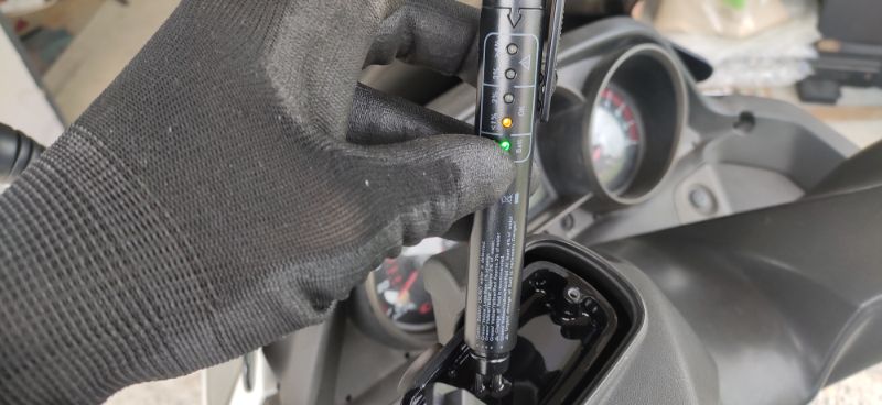

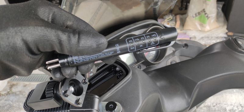

zepedro Publicado 10 de Marzo del 2021 Compartir Publicado 10 de Marzo del 2021 Como darse una idea del estado del líquido de frenos por 1,76€, no creo que tenga una gran precisión a ese precio pero si al comprobar te indica que el líquido está mal, te daría una orientación pa mirarlo en condiciones [emoji57] Yo de todas formas ya tengo pillao un líquido bueno pa cambiarlo, con punto de ebullición más alto y de paso pastillas [emoji41] Enviado desde mi Redmi Note 7 Pro mediante Tapatalk El enlace por si hay interés [emoji57]€ 1,80 30%de DESCUENTO | Bolígrafo Universal de control de la calidad del aceite, probador de líquido de frenos, probador de batería de coche, herramienta de prueba automotriz automáticahttps://a.aliexpress.com/_vCKfHr Enlace al comentario Compartir en otros sitios web More sharing options...

Rogers Publicado 11 de Marzo del 2021 Compartir Publicado 11 de Marzo del 2021 hace 23 horas, zepedro dijo: Como darse una idea del estado del líquido de frenos por 1,76€, no creo que tenga una gran precisión a ese precio pero si al comprobar te indica que el líquido está mal, te daría una orientación pa mirarlo en condiciones [emoji57] Yo de todas formas ya tengo pillao un líquido bueno pa cambiarlo, con punto de ebullición más alto y de paso pastillas [emoji41] Enviado desde mi Redmi Note 7 Pro mediante Tapatalk El enlace por si hay interés [emoji57] € 1,80 30%de DESCUENTO | Bolígrafo Universal de control de la calidad del aceite, probador de líquido de frenos, probador de batería de coche, herramienta de prueba automotriz automáticahttps://a.aliexpress.com/_vCKfHr hace 2 horas, Makinito dijo: Pues está curioso el invento. Gracias por el aporte. hace 1 hora, zepedro dijo: Parece que durante la migración se perdieron las fotos que había subido, las vuelvo a subir aquí ? Una de las características de pérdida de efectividad del líquido de frenos es por su capacidad higroscópica (la capacidad para absorber humedad) y lo que hace el aparatito es detectar si existe conductividad entre los dos contactos lo que significaría que está contaminado con agua. Muchos libros de mantenimiento recomiendan sustituirlo cada dos/tres años pero lo importante es que el circuito de frenos se mantenga en óptimas condiciones. Un saludo Enlace al comentario Compartir en otros sitios web More sharing options...
zepedro Publicado 11 de Marzo del 2021 Autor Compartir Publicado 11 de Marzo del 2021 hace 39 minutos, Rogers dijo: Una de las características de pérdida de efectividad del líquido de frenos es por su capacidad higroscópica (la capacidad para absorber humedad) y lo que hace el aparatito es detectar si existe conductividad entre los dos contactos lo que significaría que está contaminado con agua. Muchos libros de mantenimiento recomiendan sustituirlo cada dos/tres años pero lo importante es que el circuito de frenos se mantenga en óptimas condiciones. Un saludo Exacto ? Enlace al comentario Compartir en otros sitios web More sharing options...

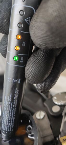

zepedro Publicado 2 de Abril del 2021 Autor Compartir Publicado 2 de Abril del 2021 Hace unos días he cambiado el liquido de los frenos delanteros (con el método "tradicional" de bombeo) y lo medí con el chisme este: me indicaba 0% de humedad, parece fiable para darse una idea del estado del liquido ? Ahora mismo me pongo con los traseros, usaré el método "inverso" (vaciar y rellenar desde la pinza) a ver que tal se da... Por cierto, pille el Motul RBF 660 que tiene un nivel de ebullición más elevado de lo habitual . Tenía que ser un DOT4, que me parece la mejor opción para nuestro uso. Enlace al comentario Compartir en otros sitios web More sharing options...
