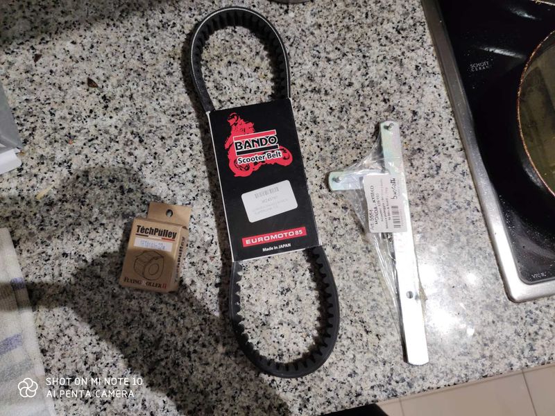

Tmanzanas Publicado 3 de Septiembre del 2022 Compartir Publicado 3 de Septiembre del 2022 (editado) Buenas yo le puese la correa bando y los tech pulley de 12 gr y llega perfectamente a 120 km en recta de echo e llegado a ponerla a 135 con un poco de cuesta abajo esta formula la puso tiritos y gracias a esta formula a mejorado mucho la moto solo puedarle las gracias a tiritos por haber compartido su receta magica Editado 5 de Septiembre del 2022 por Tmanzanas A Tiritos y nelyedy les gusta esto Enlace al comentario Compartir en otros sitios web More sharing options...
