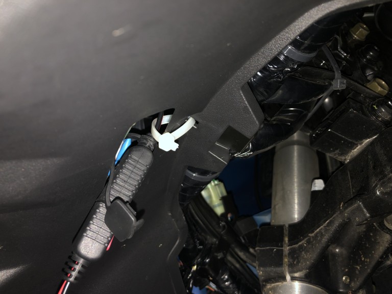

The MPG Publicado 29 de Abril del 2021 Compartir Publicado 29 de Abril del 2021 Hola, adjunto foto de por dónde he sacado la toma del cargador en el paso de rueda, bajo el escudo. El extremo va cogido con una brida para evitar que se meta en el escudo y que se rompa por el roce con los márgenes del hueco. En este caso es el cable propio del cargador Fervé, pero se puede usar cualquier cable a medida conectado por arandelas a la bateria, y montar una conexión universal para enchufarle pinzas, eso ya cada uno verá. Vsss Enlace al comentario Compartir en otros sitios web More sharing options...

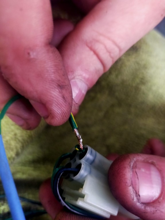

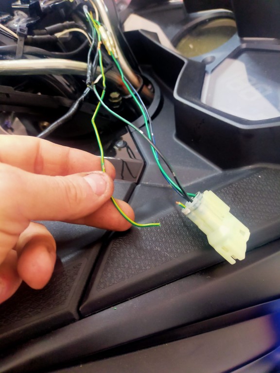

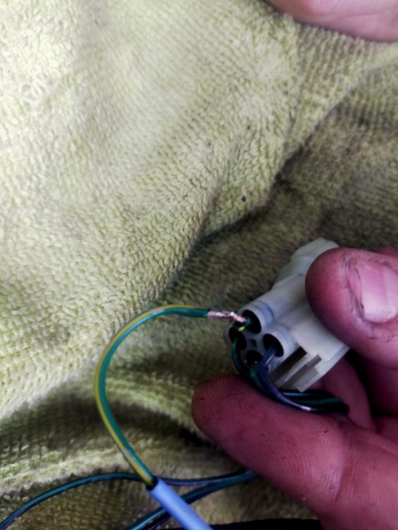

Prmg1984 Publicado 1 de Junio del 2021 Compartir Publicado 1 de Junio del 2021 En 8/4/2021 a las 21:34, feriber dijo: Efectivamente, como sospechaba uno de los cablecitos que van desde los interruptores de las manetas del freno (bajo el manillar se juntan en paralelo, y por eso fallaban los dos), estaba limpiamente cortado. En cuanto los he movido un poco, me he quedado con él en la mano. La verdad es que se ven muy mal montados, con cinta aislante (como lo hubieramos podido hacer cualquiera de nosotros). Justo se ha partido en el borde de la manguera que agrupa todos los cables hacia la trasera del escudo. Bueno, al final, he empalmado los cables, y listo. Espero que con esto, desaparezca también la fuga de corriente. Pues igual compañero, el problema venía de ahí…los foros ayudan mucho y sobre todo cuando la gente pone sus fallos con sus respectivas soluciones. Enlace al comentario Compartir en otros sitios web More sharing options...

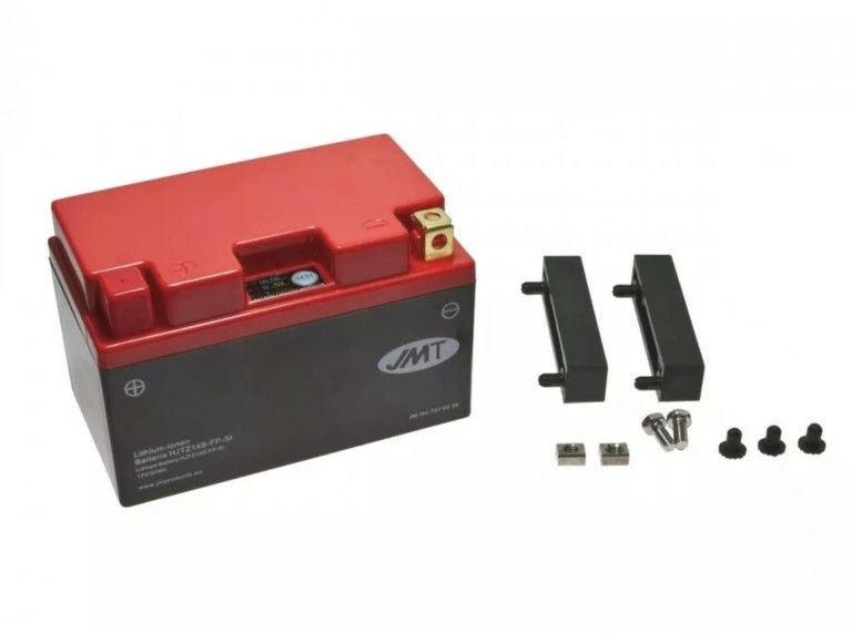

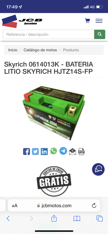

lsg2959 Publicado 22 de Diciembre del 2021 Compartir Publicado 22 de Diciembre del 2021 En 30/10/2021 a las 14:41, gcollado dijo: Hola, puedes dar más datos de esa batería? voltaje, amperaje, marca...etc. Gracias Hola, yo he montado esta de la imagen, y por ahora va perfecta. Enlace al comentario Compartir en otros sitios web More sharing options...
