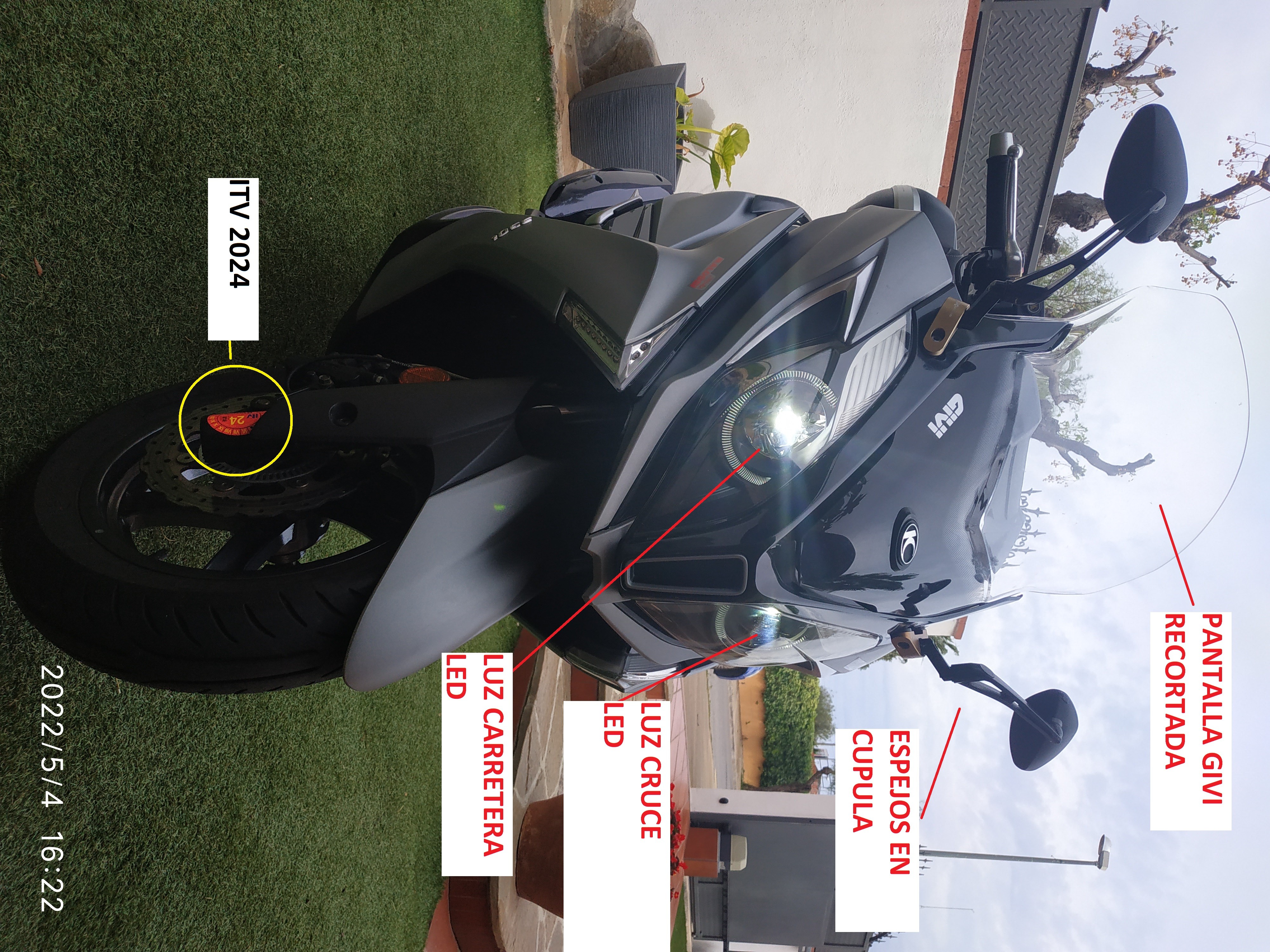

Tiritos Publicado 6 de Mayo del 2022 Autor Compartir Publicado 6 de Mayo del 2022 Bueno chicos, ya me llegó la hora de pasar la ITV y como os comenté la he ido a pasar con los espejos en la cúpula y con las lámparas led de lupa que no deslumbran...... APTO SIN DEFECTOS jajaja Un saludo A lord486 y Dani kym les gusta esto Enlace al comentario Compartir en otros sitios web More sharing options...
lord486 Publicado 6 de Mayo del 2022 Compartir Publicado 6 de Mayo del 2022 hace 1 hora, Tiritos dijo: Bueno chicos, ya me llegó la hora de pasar la ITV y como os comenté la he ido a pasar con los espejos en la cúpula y con las lámparas led de lupa que no deslumbran...... APTO SIN DEFECTOS jajaja Un saludo Buenas, La verdad es que a mí no me miraron este tipo de modificaciones en la ITV. Se centraron en los frenos y las emisiones tanto de ruido como de gases. De hecho me preguntaron si tenía ABS, luces de emergencia y si tenía cortacorrientes en la pata para probarlo. Si le hubiera dicho que no, pues no lo habrían comprobado. En cualquier caso, tus modificaciones son muy profesionales y salvo que conozcas muy bien el modelo no le llaman a nadie la atención. Saludos, A Tiritos le gusta esto Enlace al comentario Compartir en otros sitios web More sharing options...
Tiritos Publicado 6 de Mayo del 2022 Autor Compartir Publicado 6 de Mayo del 2022 hace 1 hora, lord486 dijo: Buenas, La verdad es que a mí no me miraron este tipo de modificaciones en la ITV. Se centraron en los frenos y las emisiones tanto de ruido como de gases. De hecho me preguntaron si tenía ABS, luces de emergencia y si tenía cortacorrientes en la pata para probarlo. Si le hubiera dicho que no, pues no lo habrían comprobado. En cualquier caso, tus modificaciones son muy profesionales y salvo que conozcas muy bien el modelo no le llaman a nadie la atención. Saludos, Tengo que decir que en los espejos buscaron el sello de homologación y que en las luces hicieron el control con la maquina igual que a todos los vehículos y por lo visto estaban bien reguladas. El resto de pruebas, frenos, claxon, intermitentes, gases, etc. tampoco encontraron anomalías, por lo tanto es normal que dieran el apto. Lo comento porque a veces somos muy tiquis miquis con los cambios y la legalidad y como tú dices, si están bien hechos y no afectan a la seguridad, no deberíamos temer pasar la ITV. Saludos Enlace al comentario Compartir en otros sitios web More sharing options...
Dani kym Publicado 7 de Mayo del 2022 Compartir Publicado 7 de Mayo del 2022 Menudo cambio de look. Le quedan de fábula. Con esas luces se ve mucho más moderna. A Tiritos le gusta esto Enlace al comentario Compartir en otros sitios web More sharing options...
Rogers Publicado 7 de Mayo del 2022 Compartir Publicado 7 de Mayo del 2022 hace 14 horas, Tiritos dijo: Tengo que decir que en los espejos buscaron el sello de homologación y que en las luces hicieron el control con la maquina igual que a todos los vehículos y por lo visto estaban bien reguladas. El resto de pruebas, frenos, claxon, intermitentes, gases, etc. tampoco encontraron anomalías, por lo tanto es normal que dieran el apto. Lo comento porque a veces somos muy tiquis miquis con los cambios y la legalidad y como tú dices, si están bien hechos y no afectan a la seguridad, no deberíamos temer pasar la ITV. Saludos No es que algunos propietarios seamos tiquis miquis... es que algunas estaciones lo son. A lo que voy @ Tiritos es que tal y como llevaste tu SD350 la llevo yo a la ITV que tengo al lado de donde vivo (empresa CERTIO) y me vuelvo para casa con una ITV desfavorable como la copa de un pino. Por los espejos si están bien sujetos y no vibran no te ponen problemas, pero por el tema de luces son implacables... todo lo más te dejan led en las de posición del. y en la matrícula. En cortas se salvan aquellos que disponen de faro lenticular, siempre que no deslumbren. Un saludo A Tiritos le gusta esto Enlace al comentario Compartir en otros sitios web More sharing options...
Tiritos Publicado 7 de Mayo del 2022 Autor Compartir Publicado 7 de Mayo del 2022 hace 6 horas, Rogers dijo: No es que algunos propietarios seamos tiquis miquis... es que algunas estaciones lo son. A lo que voy @ Tiritos es que tal y como llevaste tu SD350 la llevo yo a la ITV que tengo al lado de donde vivo (empresa CERTIO) y me vuelvo para casa con una ITV desfavorable como la copa de un pino. Por los espejos si están bien sujetos y no vibran no te ponen problemas, pero por el tema de luces son implacables... todo lo más te dejan led en las de posición del. y en la matrícula. En cortas se salvan aquellos que disponen de faro lenticular, siempre que no deslumbren. Un saludo Estoy de acuerdo con lo que dices. Mi comentario igual no ha sido muy acertado y puede crear discrepancias en la interpretación. Un saludo A Rogers le gusta esto Enlace al comentario Compartir en otros sitios web More sharing options...
