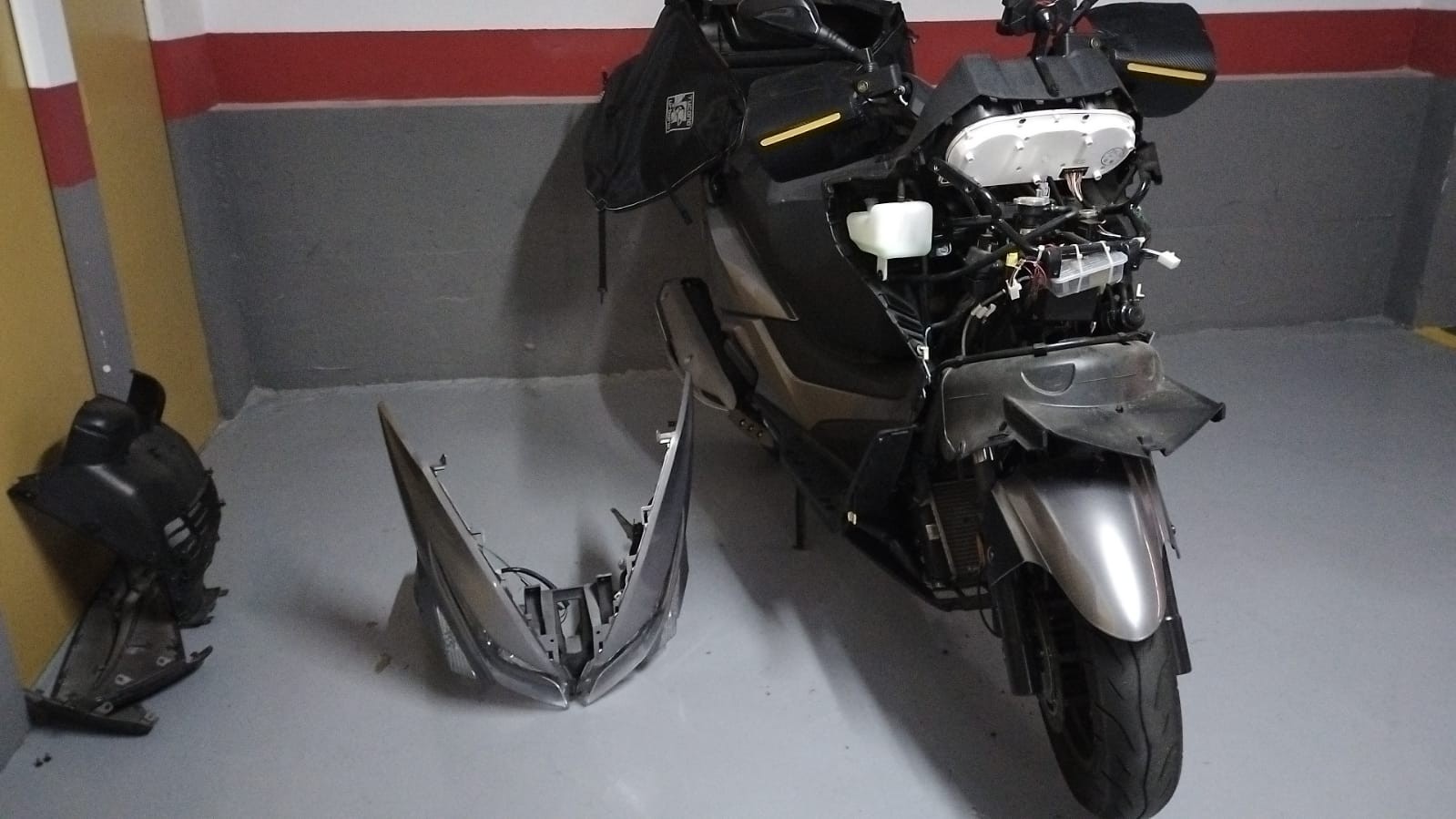

El finde pasado me dediqué a desmontar el carenado frontal de la Grand Dink Euro 4, modelo del 2016 al 2019.
Aunque es de una 300, será lo mismo para la 125.
Decir que el vídeo lo tengo pasado a alta velocidad (x3 y x5) ya que es largo y se haría pesado (aunque después de verlo, igual pasa demasiado rápido.. :apareciendoruborizado:)
Lo he intentado grabar con la mejor intención posible y para los que como yo no sabíamos por dónde empezar. :silbando:
Si no se pueden leer los comentarios, podéis pausar el vídeo.. Y si creéis que es recomendable que lo pase más lento, pues modificaré el vídeo.
En el vídeo busco que se vean todos los pasos para sacar dicho carenado, espero se vea claro..
Aprovecho también para cambiar las bombillas de origen y volver a poner unas LED.
Después vuelvo a montar todo el carenado, así que espero os pueda servir a l@s que tengáis este modelo.
Decir que ahora que sé las partes que hay que desmontar, recomendaría desmontarlo en este orden:
1. Cúpula y plástico superior (podéis ver un vídeo más abajo).
2. Sacar todos los pasadores de plástico..
3. Sacar los laterales de debajo de los reposapiés (de cada lado).
4. Sacar rejilla detrás rueda delantera.
5. Sacar resto de tornillos carenado frontal.
6. Desconectar cableado de las lámparas e intermitentes.
7. Extraer el frontal y luego montar en orden inverso.
En su día puse un otro vídeo donde sólo sacaba la parte superior (cúpula y plástico).
Lo dicho, espero os pueda servir de ayuda.

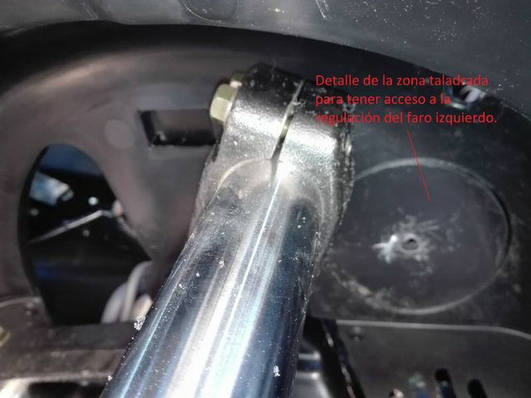

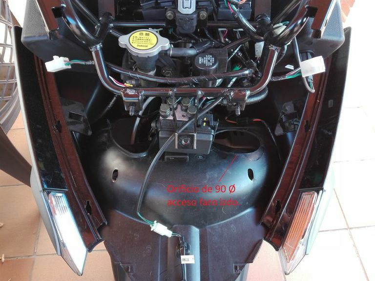

Por otro lado, quería sacar el plástico inferior de los focos para hacer orificios para cambiar bombillas sin tener que descontar nada.
Si lo hago lo pondré por aquí.

Pues creo que no lo haré, ya que la verdad es que aunque tengamos más hueco, tampoco será fácil. Es mejor con todo fuera y después de ver que sacarlo "no es tan complicado", sobre todo si se han roto los soportes de plástico de las patillas, pues es cuestión de pasar un rato... :silbando:

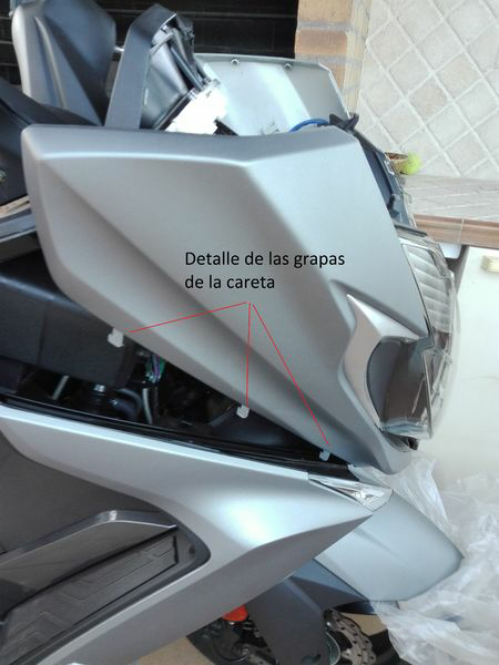

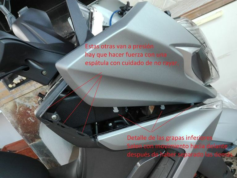

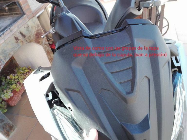

Primero tienes que desmontar el plástico negro embellecedor de la pantalla, después la pantalla, a continuación el carenado frontal. En un brico de la Sd350 de cambio de bombillas leds puse fotos e indicaciones de las pestañas que lleva el carenado frontal, pero si es para cambiar las bombillas, la derecha se puede cambiar por debajo a través del agujero del paso de cables, en la izquierda yo hice un agujero de 90 mm con una corona y el taladro ( también se ve en el brico) y por ahí cambio yo la bombilla.

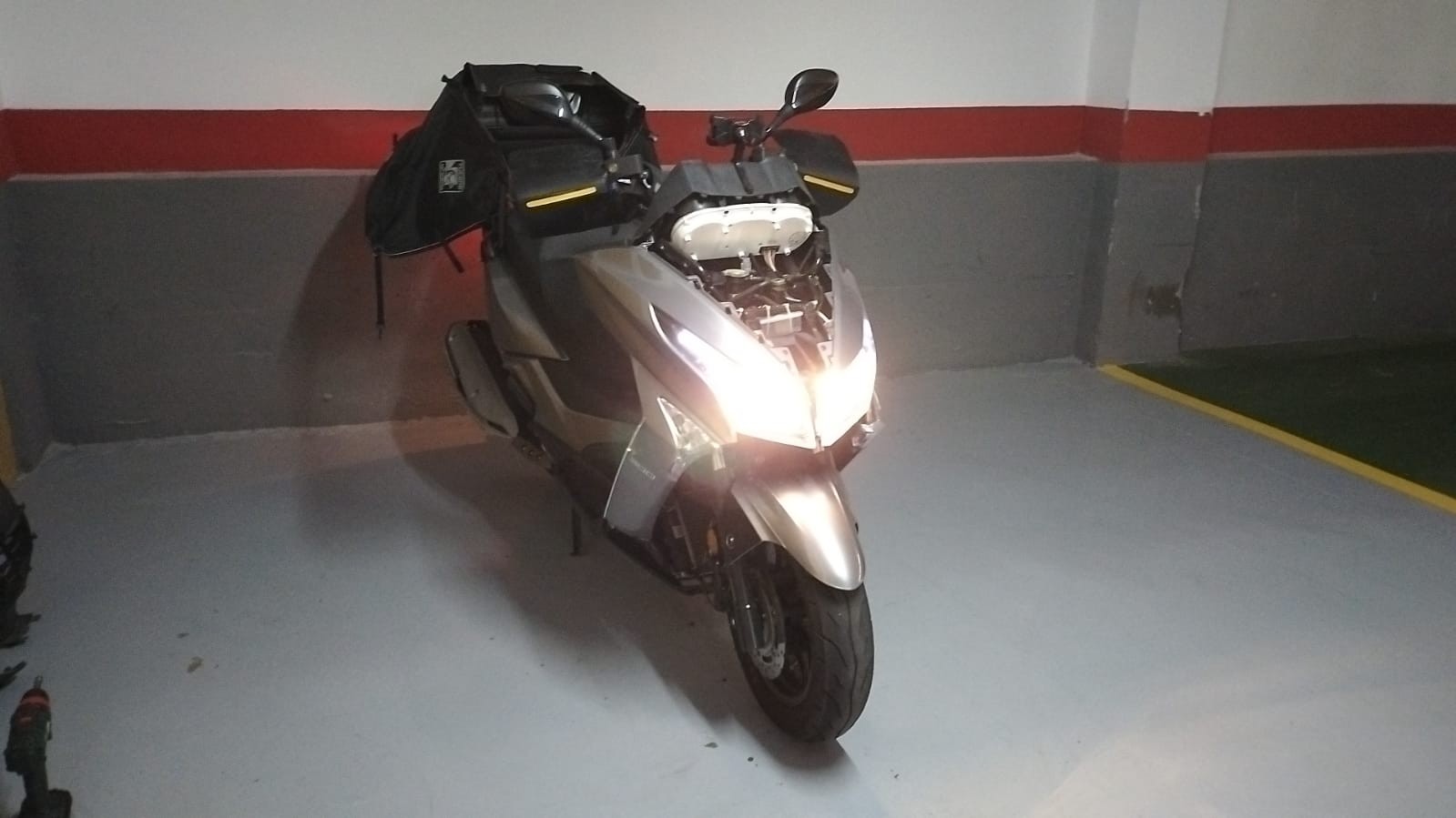

Por fin llegó el dia en que se fundió uno de los faros. Aunque lo parezca, no son led, son unas HS1 de Philips con el color amarillento habitual, la cámara las ha captado con  esa luz.
Gracias SDCTentu trabajo y esfuerzo me ha servido perfectamente para guiarme.
