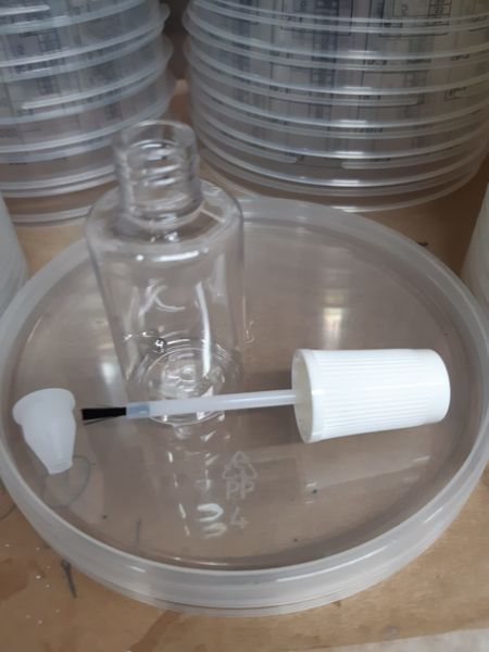

Frankym Publicado 31 de Enero del 2020 Compartir Publicado 31 de Enero del 2020 Aunque este tema es ya de hace tiempo quería comentar algo. Efectivamente PB244 es el código de color. La mayoría de colores que pinta Kymco son los mismos de Honda. Lo mejor en estos casos es ir a un taller de confianza que pinten motos, no coches. La razón es que por normativa las motos se pueden pintar con pinturas base al disolvente y está al secar se queda mate/ satinado que es el acabado exacto de ese color y te quedará perfecto. La siguiente ventaja es que por mucho que laves la moto, esta pintura no se ira. Pues bueno, le das ese código al taller y diciendo que la quieres para retoques que te hagan un poquito de color. Por si no tienen botecito se previsor y compra uno de esmalte de uñas transparente mate que ya lleva pincelito, en cualquier Druni o sitio parecido, lo vacías y metes dentro la pintura. Ciérralo bien y te durará para siempre. Ojo, la pintura de moto es cara, que te hagan la menos posible que se pueda, unos 50 gramos e igual por 10 euritos lo tienes solucionado. ? Enlace al comentario Compartir en otros sitios web More sharing options...

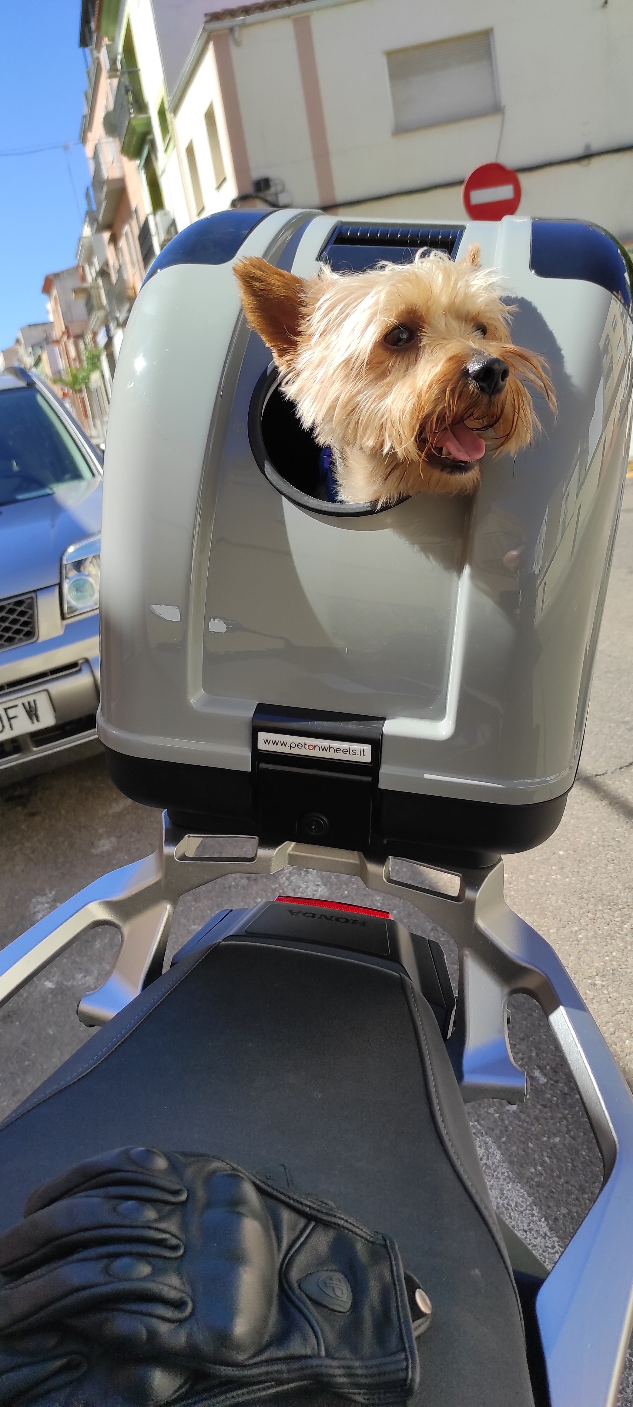

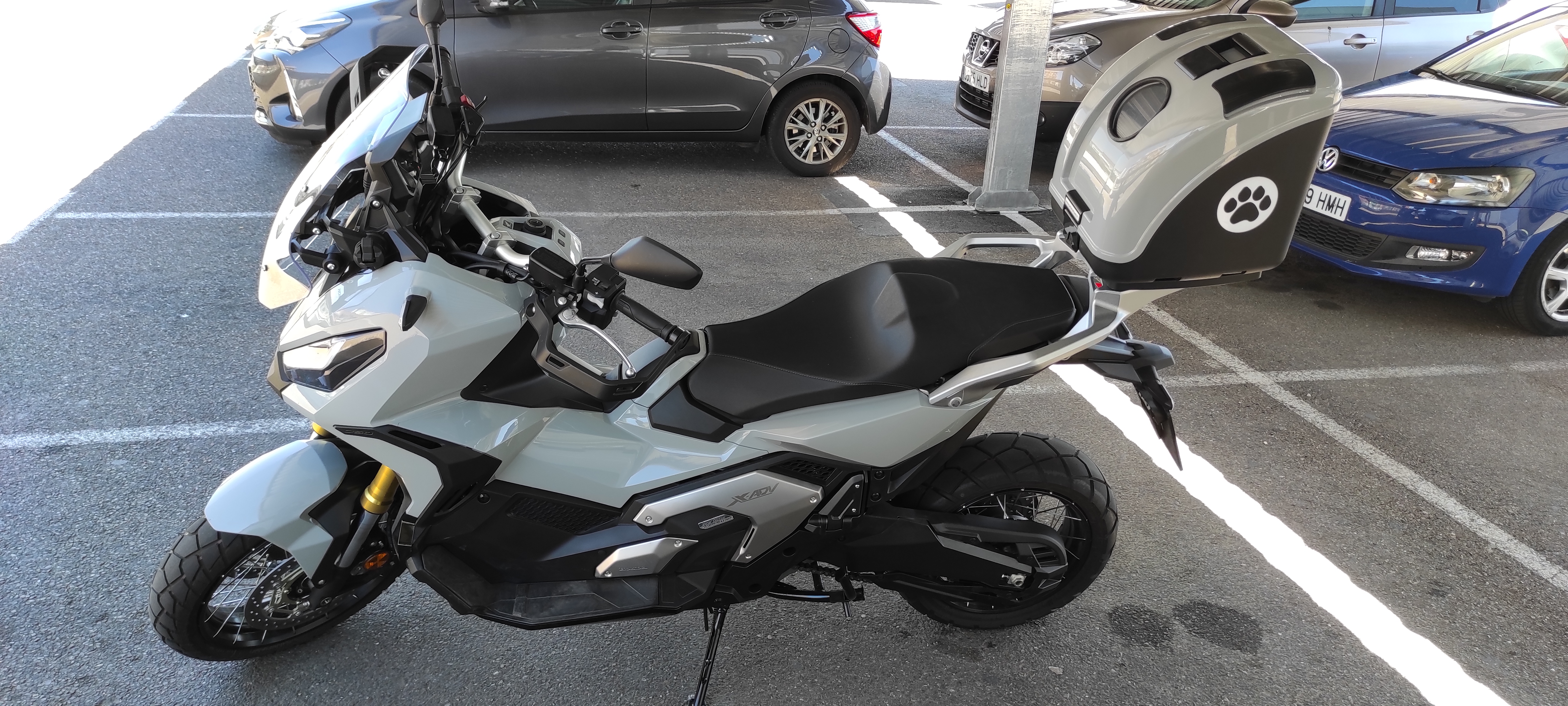

Beceber Publicado 27 de Abril del 2021 Compartir Publicado 27 de Abril del 2021 Lo siento, no sé el color exacto, pero en un buen taller de chapa y pintura de mi zona (coches, motos y restauraciones de ambos) me pintaron el baúl del perro y la parrilla portabultos de un azul idéntico al resto de la moto, el sacarlo mate parece ser que fue lo único que les dio más trabajo, pero le dieron el color correcto perfectamente. Deberían poder hacerte pintura para los retoques... Enlace al comentario Compartir en otros sitios web More sharing options...
JD400 Publicado 27 de Abril del 2021 Compartir Publicado 27 de Abril del 2021 hace 3 horas, Beceber dijo: me pintaron el baúl del perro ... ¡!!!!!!? FOTO! foto....por favor gracias Enlace al comentario Compartir en otros sitios web More sharing options...
Beceber Publicado 16 de Mayo del 2021 Compartir Publicado 16 de Mayo del 2021 En 28/4/2021 a las 0:36, JD400 dijo: ¡!!!!!!? FOTO! foto....por favor gracias Actualmente tengo la moto a medio encargar, el portabultos viajando de Grecia para aquí y el baúl pendiente de repintar del nuevo color... No está olvidado, prometo foto en cuanto logre juntar las tres cosas Enlace al comentario Compartir en otros sitios web More sharing options...
Beceber Publicado 4 de Julio del 2021 Compartir Publicado 4 de Julio del 2021 En 28/4/2021 a las 0:36, JD400 dijo: ¡!!!!!!? FOTO! foto....por favor gracias Ahí van.... Enlace al comentario Compartir en otros sitios web More sharing options...
Tiritos Publicado 4 de Julio del 2021 Compartir Publicado 4 de Julio del 2021 hace 1 hora, Beceber dijo: Ahí van.... Muy guapa la moto, el perro y muy original y práctico el baúl. Un saludo Enlace al comentario Compartir en otros sitios web More sharing options...
Beceber Publicado 4 de Julio del 2021 Compartir Publicado 4 de Julio del 2021 Gracias Tiritos, el perro estaba añorando el montar en moto, tanto como yo. Enlace al comentario Compartir en otros sitios web More sharing options...
JD400 Publicado 4 de Julio del 2021 Compartir Publicado 4 de Julio del 2021 hace 11 horas, Beceber dijo: Ahí van.... 👍 que genial!!!!!! Te felicito. Enlace al comentario Compartir en otros sitios web More sharing options...
