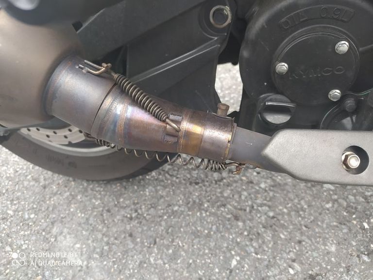

Los chinos suelen venderlos con una boquilla que va con muelles, y eso no te sirve salvo que pongas una abrazadera en el colector para enganchar los muelles, luego tienes que bricolar el soporte del "silencioso" ya que te lo venden con unas abrazaderas grandes para sujetarlo a cualquier parte, y eso queda feo. Yo he montado alguno, y he tenido que acoplar una boquilla de tubo al colector con abrazadera como va de origen y punteada con soldadura al silencioso. Y todo eso es solo para hacer más ruido.
Si quieres que el tubo nuevo se acople al colector y encaje con los soportes, tienes que comprar un tubo que vendan expresamente para tu modelo de moto. Te paso uno que es completo y homologado según dice el anuncio.

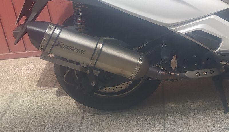

Hola! yo tengo un "akrachinovic" que lo compre para una 125 que tengo pero no se lo puse. se podria poner en la sd 300? hay algun tipo de sensor que adapte la salida de gases o algo? habia oido que en ciertas motos si le cambias el escape pueden hacer cosas raras si dañas el sensor. la mia es la sd300i abs de 2010.
gracias de antemano!
Share this post
Link to post
Share on other sites
Hola.
El único sensor en el tubo de escape de la SD300 es la sonda lambda y está en el colector, es decir antes del silencioso, por lo que si le pones el "Akra" lo único que puede pasar es que al no llevar catalizador varíe el caudal de gases al no existir ese estrangulamiento, que quizás se compense al ser ese tubo para una cilindrada menor.
Si lo pruebas sabrás cómo responde, solo tienes que acoplar los diámetros de conexión entre tubo y colector.
Un saludo

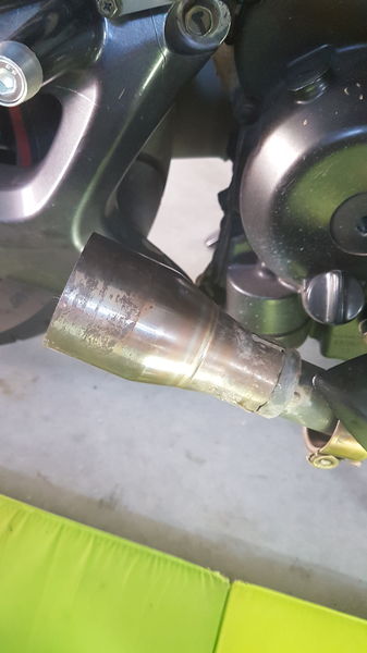

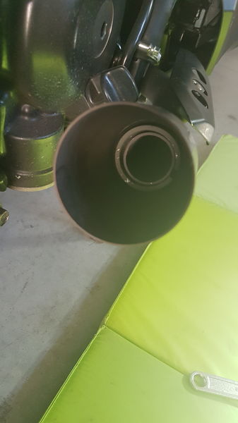

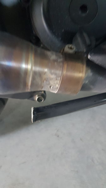

Hace 35 minutos , Figurin dijo:
Yo estoy intentando quitar el mío que le puse pero no sale un arrow me lo pusieron en una casa de motos
Ni dandole unos "toquecitos" normalmente salen haciendo movimientos arriba/abajo a la vez que vas tirando hacia detrás (siempre que los tornillos los tengas quitados...)
Share this post
Link to post
Ya lo sacado a base de martillazos pone conseguido sacar pero me a costado muchísimo muchas gracias por la ayuda
