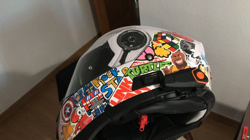

Hola buenos dias,
A mi me llego el lunes el BT-S2 chinarello (jejejejejejej) y lo monte en mi casco Shiro (que como veis es modular y no lleva los huecos para los altavoces) y he sacado las siguientes conclusiones:
1ª Hay que colocar bien el micrófono ya que yo tengo que modificarlo (ya lo he modificado y lo he subido un poco a la altura de la sien y ahora no me molesta nada de nada) ya que me molesta un poco en el pómulo, le buscare otra posición aprovechando que tiene el palito semi-rigido bastante largo.
2ª La radio se escucha bastante bien hasta los 80 kmh, ya que mi casco al ser modular y no se de los mejor diseñados hace un ruido horrible y no llego a entender lo que dicen en la radio. Por sacarle una pega, es que cuando apagas el aparato y lo vuelves a encender no empieza a reproducir la emisora con la que la habias dejado, sino con una aleatoria (casualidad que a mi siempre me toca Radio Maria... jajajajaja)
3ª en cuanto a música del móvil vía bluetooth se escucha un poco mas por el hecho de que llega con mas potencia por lo que hasta los 90-95 se escucha bastante bien, sigo diciendo que con un integral (que me lo comprare en breves) todo mejorara bastantito. La manejabilidad de las canciones almacenadas en el móvil con el aparato es muy buena. Pulsas una vez el botón naranja (phone) y se empieza a reproducir, una vez mas se pausa, y luego con los dos botones superiores subes y bajas el volumen (con pulsación prolongada) o pasas las canciones (con pulsación corta)
4ª En cuanto a una llamada telefónica, se escucha bien hasta los 100-110 y me oyen bien por encima de 120, pero yo por las turbulencias no escucho del todo bien. No hace falta gritar aunque escuche ruido, desde el otro lado nos escuchan muy bien y sin interferencias (sin mas interferencias que las normales de una linea móvil en coche en movimiento)
5ª Yo llevo el aparto puesto con el velcro adhesivo, y no las tenia todas conmigo..., pero me he puesto a 130 y no se ha meneado ni una pizca. Por mayor seguridad cuando use el intercom en el caso integral lo dejare con el clip fijo, y dentro de ciudad con el velcro.
6ª (Dato extra para nuestras motos) Pensaba que tendría que despegar el intercom para que me entrase en el hueco para el casco de la moto, pero para nada, tenemos sitio de sobra y no entorpece para nada la entrada y salida del casco del hueco.
Seguiré haciendo pruebas y veremos a ver cuando puedo enlazar conversación de radio con algún otro intercom. Pero ya he estado leyendo por ahi, que todos estos intercoms pueden enlazarse perfectamente con otro igual, pero que para enlazarse con 3 no es muy cómodo, ya que habría que pedir como paso en la linea, pulsando el botón "phone" para hablar creo... ya que aun no lo he probado.
