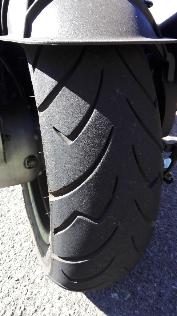

ernestin1612 Publicado 18 de Septiembre del 2017 Compartir Publicado 18 de Septiembre del 2017 La xciting t permite inclinar bastante, hasta el limite del neumático incluso. Yo he tocado el caballete en dos ocasiones nada mas y una d ellas con las maxxis, cosa que m sorprendió ya que en teoria son peores que la mayoria de marcas conocidas. En mi caso llevo la suspensiones traseras en.el punto mas blando ya que peso 80kilos y m parecen duras. Poniendolas algo mas duro seguro k ni roza. Pero ya el limite seria el suelo y no la burra jejejejej Saludos Enlace al comentario Compartir en otros sitios web More sharing options...
ernestin1612 Publicado 18 de Septiembre del 2017 Compartir Publicado 18 de Septiembre del 2017 Aqui se aprecia el limite del neumático Enlace al comentario Compartir en otros sitios web More sharing options...

ernestin1612 Publicado 18 de Septiembre del 2017 Compartir Publicado 18 de Septiembre del 2017 Pues el neumático d la foto son las maxxis que vienen d serie. Que ha mi personalmente me gustaron, aunque por lo que he leido por aqui cumplen pero no es nada del otro mundo. Después monte pirelli diablo y lógicamente va mejor pero no la puedes llevar al borde del neumático porque este es algo mas ancho que las maxxis. Asi que con las pirelli tumbas incluso mas pero ya no me la juego tanto jajajaj la xciting para ser un scooter es una maravilla en curva Enlace al comentario Compartir en otros sitios web More sharing options...
