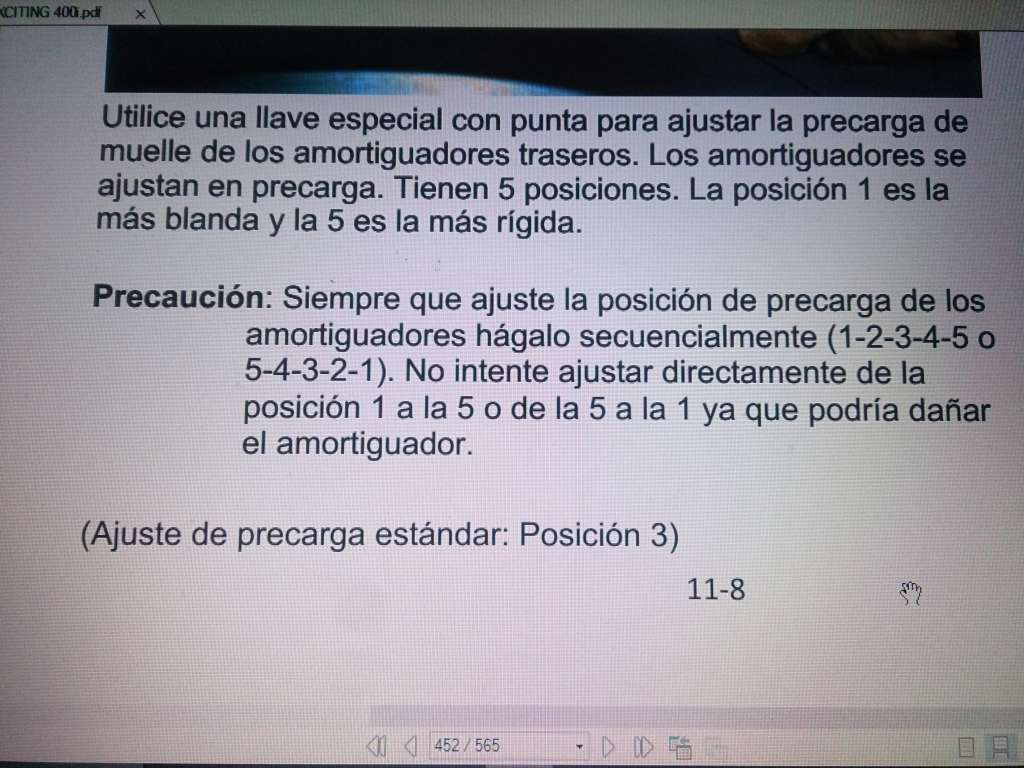

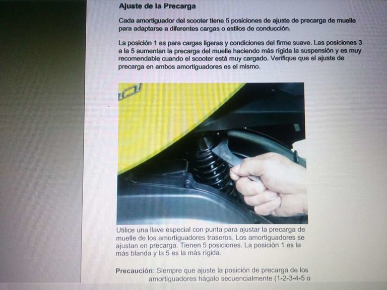

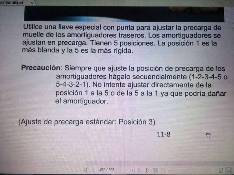

Hay que recordarle al compañero que solo se pueden regular las traseras. Si las delanteras las notas duras y quieres solucionarlo, hay que tocar tema de muelles y aceite.
Para regular las traseras tienes que usar la herramienta que viene en la moto, si no la tienes se puede hacer con la mano.
Siempre siguiendo los pasos.
Recordar la importancia de la presion correcta en los neumáticos, esto afecta y mucho a las suspensiónes, siempre usar un manómetro bueno y en buenas condiciones. 2 bares (kilos) en la delantera, 2'25 bares en la trasera.

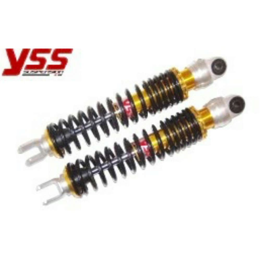

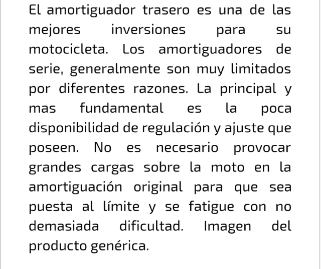

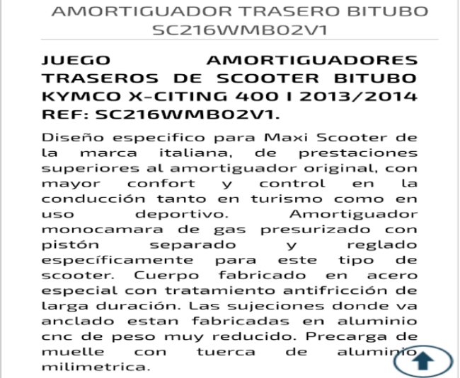

Como te dicen, puedes poner los amortiguadores ISS Gas, los de la Sh 300, son compatibles y económicos. Después tienes los bitubo, tendrías que poner los WME, tienen para extensión y precarga, estos son caros.
Se cambian para mayor estabilidad, seguridad en la conducción, sobre todo si te gusta curvear. Que vayan mas blandos o que.reboten menos no lo se, puede que algo. Haber si entra el compañero mpracing y te puede orientar. Se que comentó que tenia mas seguridad, aplomo, estabilidad, pero de ser mas blandos no dijo nada. Para curvear y tener mas estabilidad no pueden ser muy blandos. Creo que también iba a poner los bitubo, no se si al final los puso.

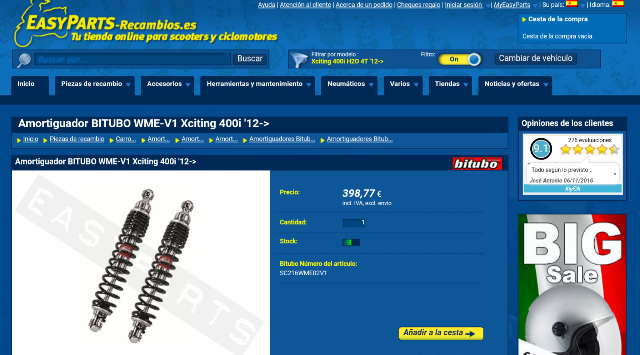

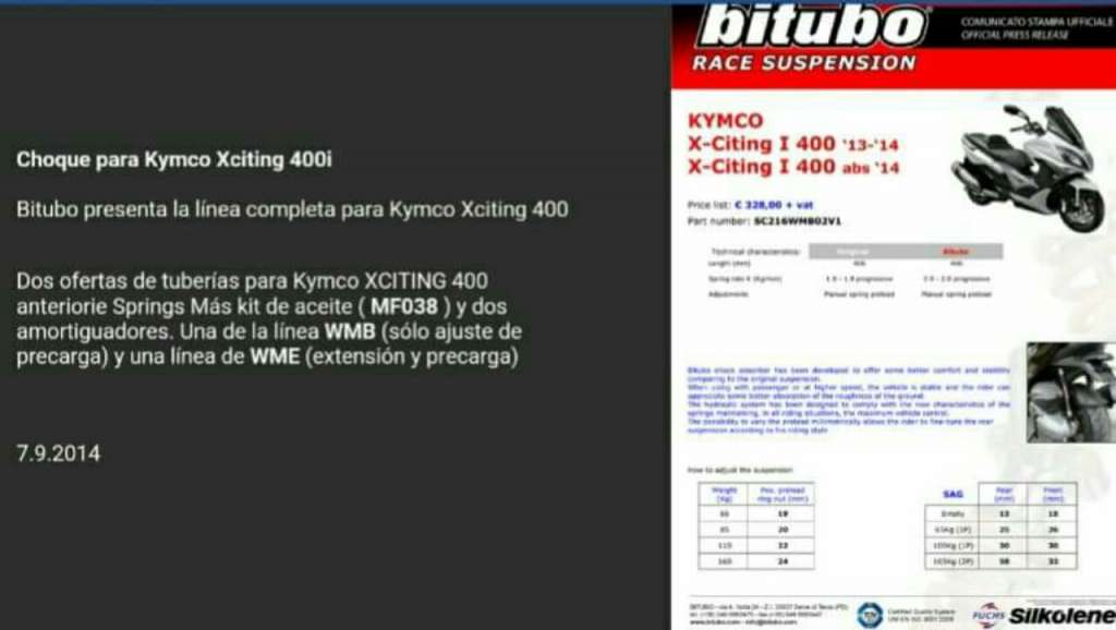

Información amortiguadores bitubo solo precarga. En la página de bitubo los precios salen sin iva.
Estos amortiguadores en el sitio mas barato que están es en ramirez moto Racing, en Valencia, mas baratos que incluso en bitubo.
http://www.ramirezmoto.es/AMORTIGUADORES-TRASEROS-BITUBO-KYMCO-X-CITING-400-I-2013-SC216WMB02V1/29875.html
Aquí la página de bitubo.
http://www.bitubo.com/news-dettaglio.php?ID=201

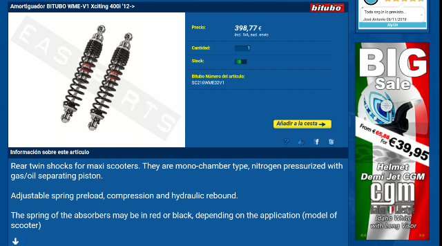

Después estan los que a parte de precarga son extensibles y rebote. Aquí una pagina que esta mas barata que bitubo, en Ramírez no están.
https://www.easyparts-recambios.es/Amortiguador-BITUBO-WME-V1-Xciting-400i-12-%3e_
Aqui en bitubo.
http://www.bitubo.com/articoli-dettaglio.php?ID=SC216WME02V1&Marca=KYMCO&Modello=X%20CITING%20400I%20ABS
Después hay unos que terminan en V2, no se porque, son iguales o parecidos. En bitubo el precio esta sin iva.
http://www.bitubo.com/articoli-dettaglio.php?ID=SC216WME02V2&Marca=KYMCO&Modello=X%20CITING%20400I

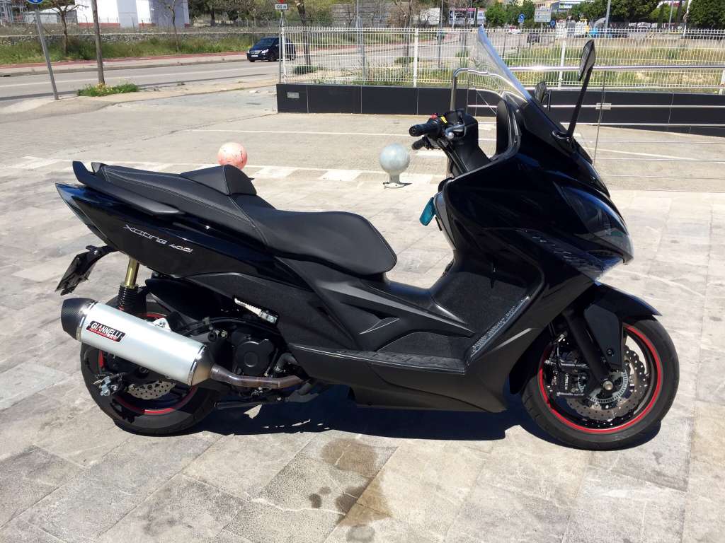

Respecto a los YSS gas, como se ha dicho anteriormente, los de la SH 300i son compatibles con la Xciting 400i. Los lleva o llevaba mpracing, la foto de la Xciting es la suya.
Aqui un tema que sale cuando los recibio.
http://forokymco.es/old/index.php/266-xciting-400/353826-muelles-traseros?limit=15&start=15
Aqui cuando los puso a la venta, como se puede ver en el enlace en el que hay al abrir este, pone sh300.

No se porque no sale la página en el enlace de easyparts. Pon en Internet amortiguadores bitubo WME Xciting 400i y te sale. Esta es la pagina.
