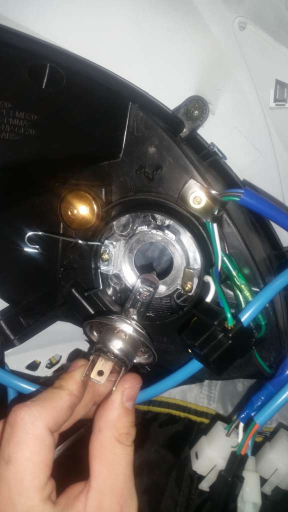

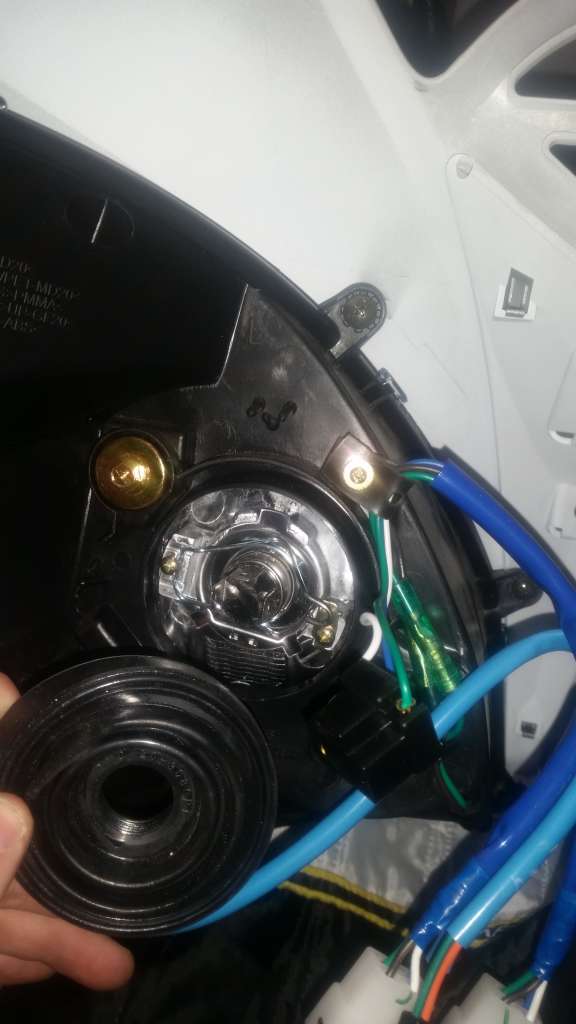

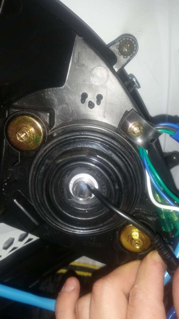

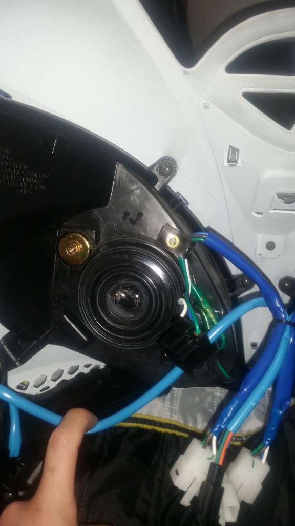

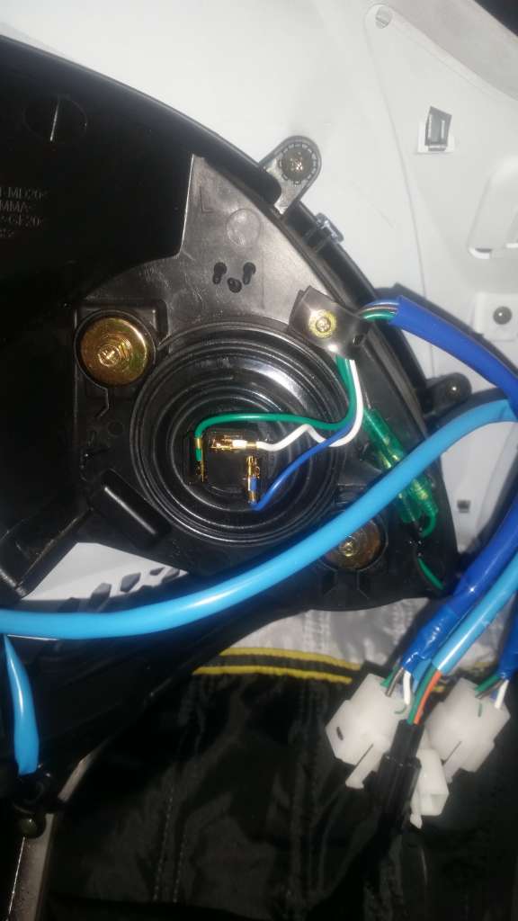

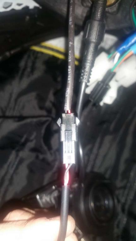

Juanmaelxulo Publicado 30 de Enero del 2016 Compartir Publicado 30 de Enero del 2016 Aprovechando el brico de Cucuibiza, continuo con el cambio de bombillas por bombillas led Quitamos el conector de la bombilla Sacamos la goma que protege la bombilla Quitamos la bombilla Introducimos la nueva Colocamos la goma nuevamente Enlace al comentario Compartir en otros sitios web More sharing options...

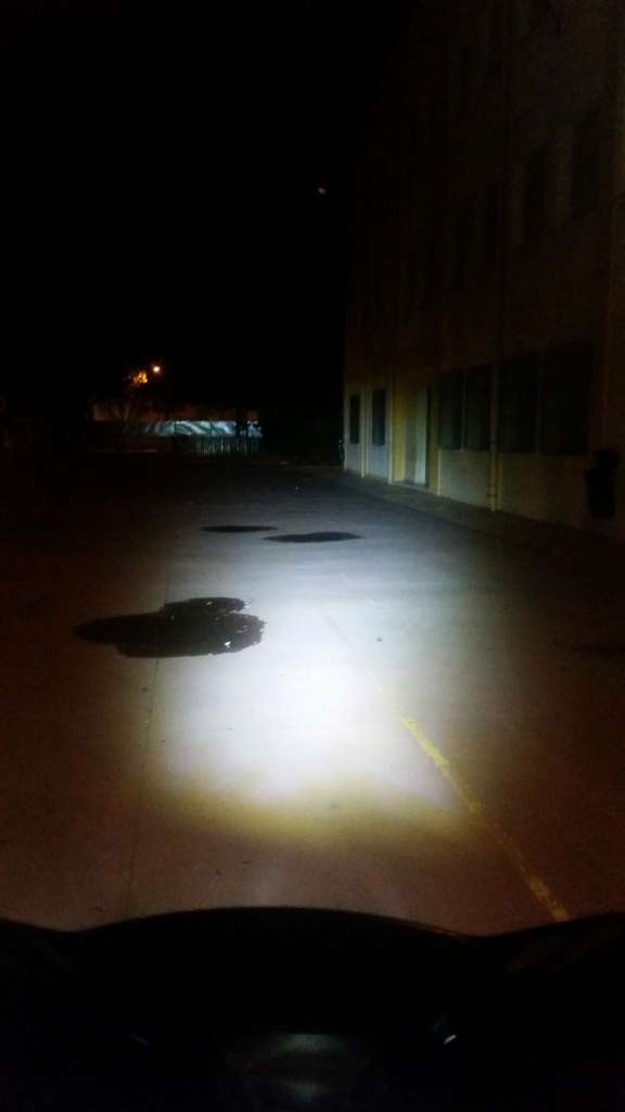

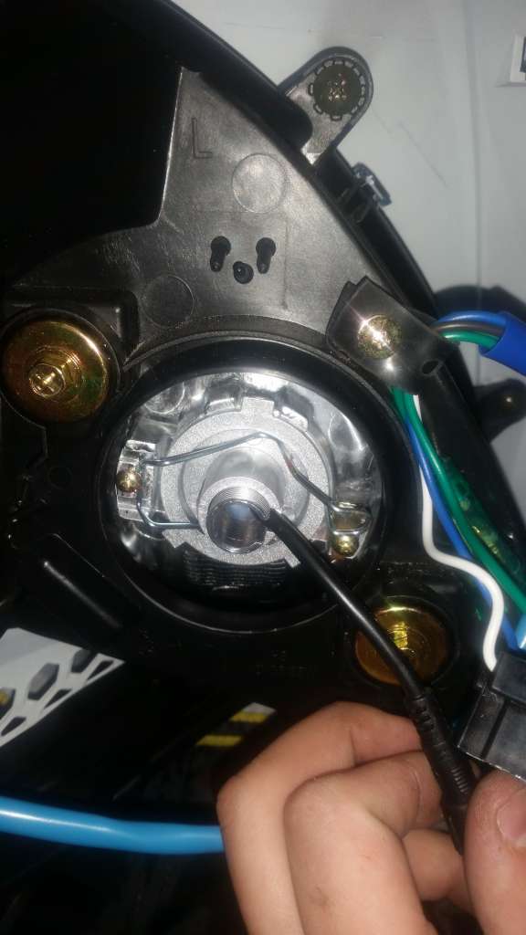

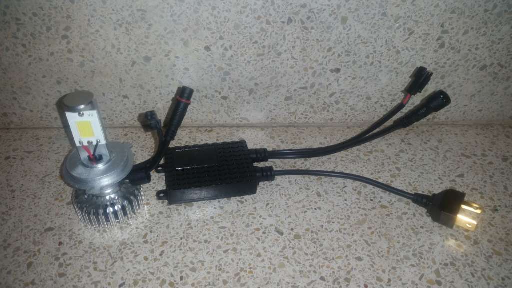

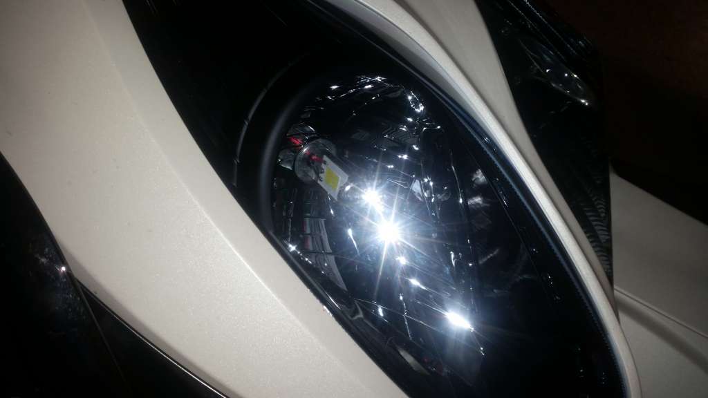

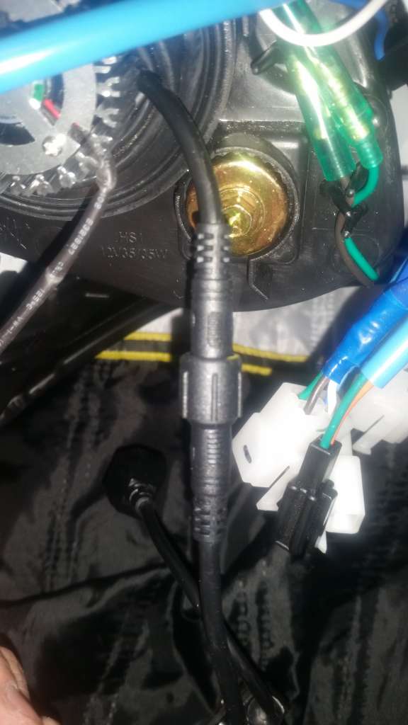

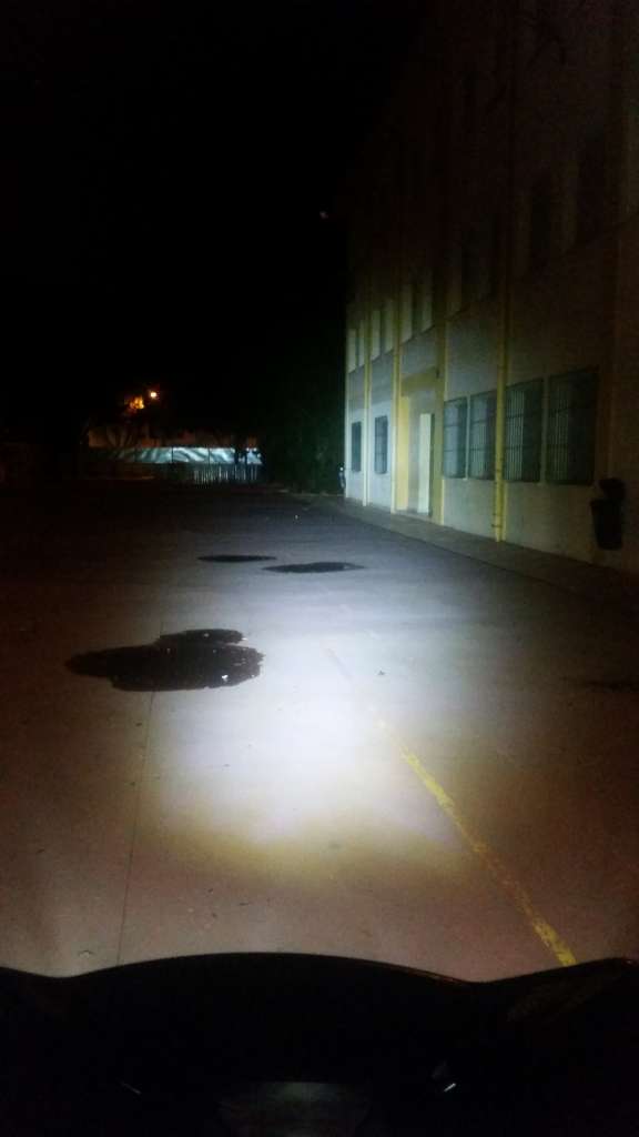

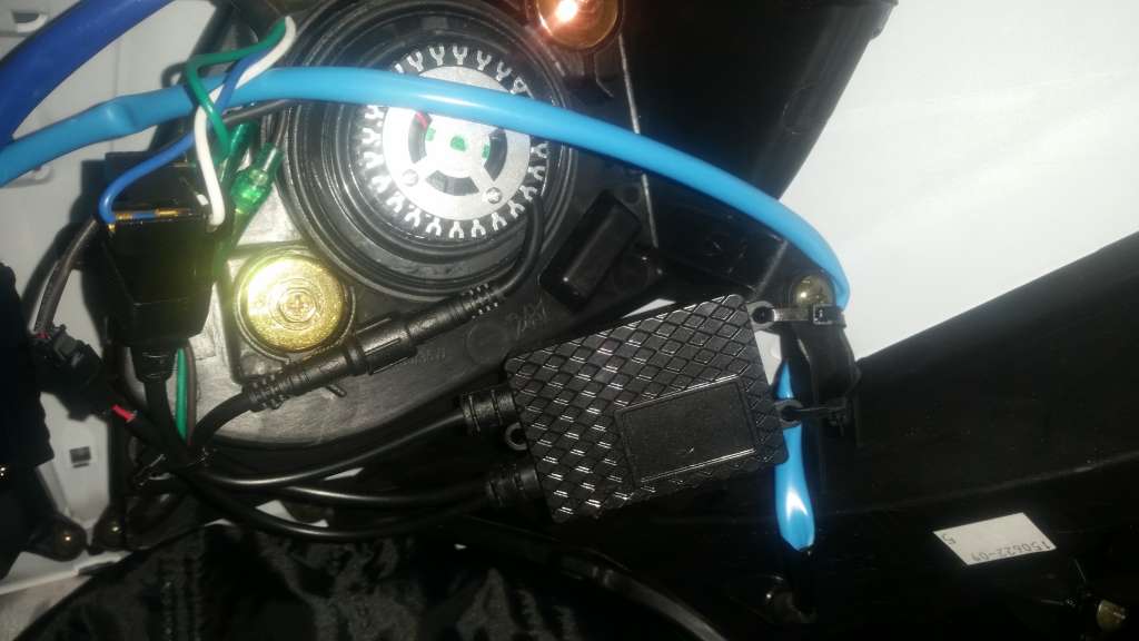

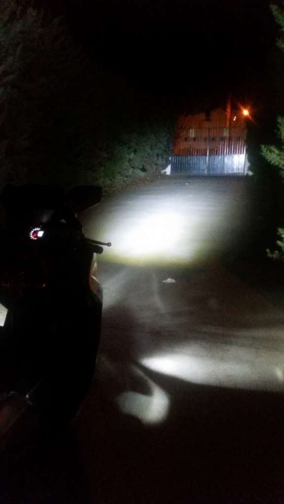

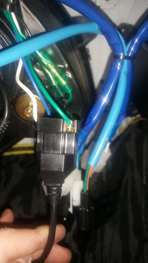

Juanmaelxulo Publicado 30 de Enero del 2016 Autor Compartir Publicado 30 de Enero del 2016 Enroscamos el ventilador de la bombilla y aseguramos la centralita Hacemos la conexión de la centralita a la bombilla Conectamos el ventilador a la centralita Por ultimo la toma de corriente H4 a la centralita Y este es el resultado Luces cortas Luces largas Aqui una prueba, la puerta está a unos 50 metros aproximadamente He tenido problemas para subir las fotos y los comentarios por eso es tan escueto, espero que lo entendais bien y si teneis dudas preguntad que no tengo problemas en responder. Las bombillas son compradas en aliexpress a un precio de 37€ la pareja. saludos Enlace al comentario Compartir en otros sitios web More sharing options...
maverickcri Publicado 30 de Enero del 2016 Compartir Publicado 30 de Enero del 2016 Sigo sin entender el cambio a leds...el haz de luz en más intenso pero más corto.... Enlace al comentario Compartir en otros sitios web More sharing options...
Juanmaelxulo Publicado 30 de Enero del 2016 Autor Compartir Publicado 30 de Enero del 2016 Creeme que en persona si que se nota la diferencia, con las originales apenas se veía la puerta y con esta se ve estupendamente, de todas formas es como todo habrá a quien le guste y a quien no, a mi personalmente me gustan mas los led. saludos Enlace al comentario Compartir en otros sitios web More sharing options...

maverickcri Publicado 30 de Enero del 2016 Compartir Publicado 30 de Enero del 2016 No es cuestión de gusto, es cuestión de técnica. Las bombillas leds en un foco con óptica no diseñada específicamente da más intensidad de luz pero el haz es mucho más corto. Por eso en la ITV no se acepta Enlace al comentario Compartir en otros sitios web More sharing options...

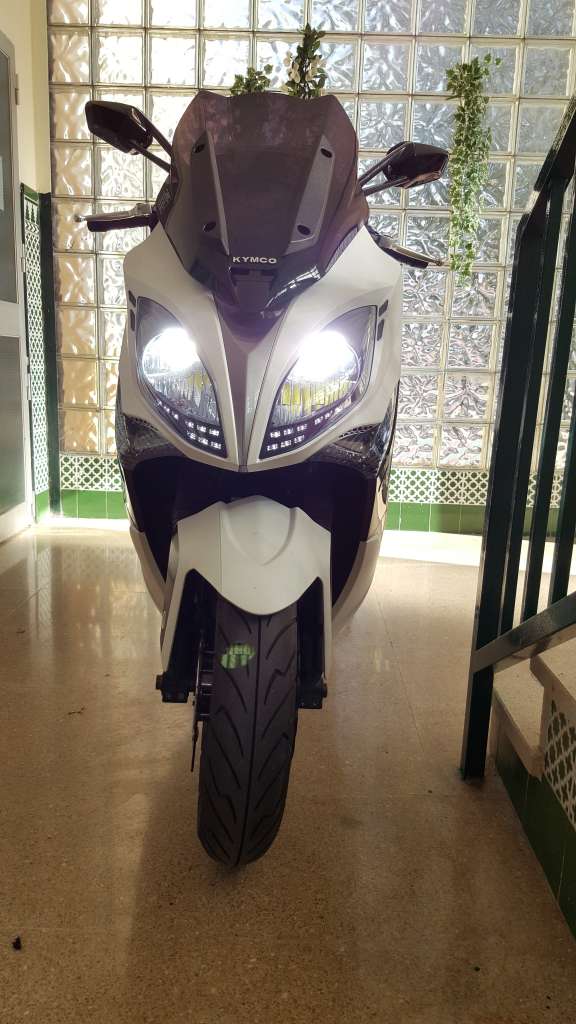

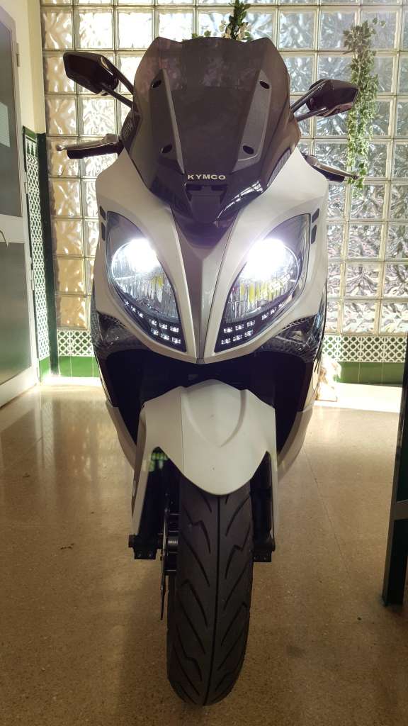

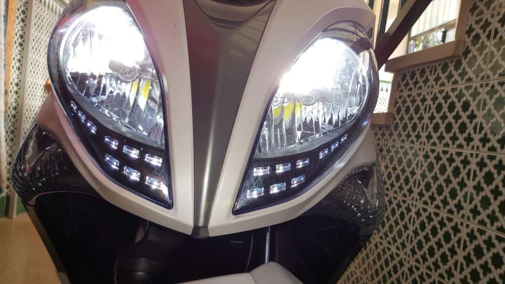

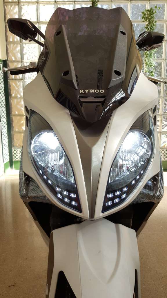

madspaniard Publicado 31 de Enero del 2016 Compartir Publicado 31 de Enero del 2016 Gracias por el brico. Tienes una foto que muestre mirando hacia la parte delantera de la moto con las luces encendidas? Me gustaría ver cómo quedan tus LEDs en combinación con las líneas punteadas bajas de LEDs que trae la moto de fábrica. Siempre me pareció que la combinación original LED abajo/convencional arriba no quedaba muy bien estéticamente. Hubiera preferido todas LEDs. Enlace al comentario Compartir en otros sitios web More sharing options...
Juanmaelxulo Publicado 31 de Enero del 2016 Autor Compartir Publicado 31 de Enero del 2016 Gracias a vosotros por las felicitaciones, me alegra ver que os gusta y a mas de uno le pueda servir de ayuda, madspaniard aqui tienes las fotos Enlace al comentario Compartir en otros sitios web More sharing options...

maverickcri Publicado 20 de Marzo del 2016 Compartir Publicado 20 de Marzo del 2016 Los leds en un faro no diseñado para ello, sólo harán un haz le luz más intenso pero sensiblemente más corto y esto no es una teoría. Basta comprobarlo desde arriba con 2 modelos idénticos. Igual por la ciudad no te darás cuenta pero si va por calles sin farolas no se ve nada de nada a largo alcance Enlace al comentario Compartir en otros sitios web More sharing options...
Miguel7426 Publicado 13 de Junio del 2016 Compartir Publicado 13 de Junio del 2016 Muy buenas a todos! Voy a ponerle unas H4 de led a mi xciting400 y la duda es si voy a tener problemas de poder meterlas en el alojamiento(creo que recortando el ancho de las patillas no hay problema según he visto en otro post) y el tema de consumos, le pondré las dos que vienen, ya que las que llevamos de casa hacen de corta y larga. 2 UNIDS 40 W 4800LM KIT H4 LED 6000 K CREE R3 XHP-50 Conversión LED Bombillas de Los Faros http://s.aliexpress.com/qQfeEFR3 (from AliExpress Android) Os dejo el enlace. Saludos. Enlace al comentario Compartir en otros sitios web More sharing options...
davidcgu Publicado 13 de Junio del 2016 Compartir Publicado 13 de Junio del 2016 Yo no doy un experto pero me da la impresión que los kits de leds decentes llevan ventilador para que no se acabe chamuscando la placa, informante a ver por si acaso. Un saludo Enlace al comentario Compartir en otros sitios web More sharing options...
