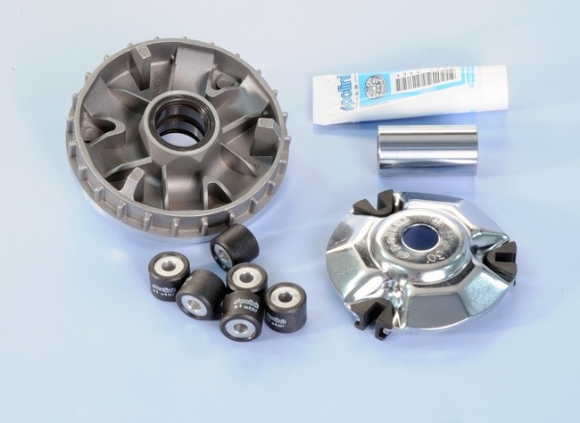

zezal Publicado 17 de Septiembre del 2015 Compartir Publicado 17 de Septiembre del 2015 Últimamente lo están montando más en tad Motor y me lo han recomendado por delante del malossi el variador polini y antes de lanzarme me gustaría saber vuestra impresiones y que tipo de rodillos lleváis con este variador. sacado de la página de polini Un detalle que siempre he comentado en las presentaciones de la gama Kymco es que, respecto a algunos modelos de la competencia, le falta un punch deaceleración en busca de una mejor recuperación a velocidades medias. ¿Con ésto qué quiero decir? Que seguramente si tuviese un scooter de ésta marca le pondría uno de los variadores Polini Maxi Hi-Speed que acaba de presentar la marca italiana. (no hace mucho lanzaron una versión para el motor 300 4V). En esta ocasión, el Polini Maxi Hi-Speed ha sido desarrollado para las Kymco 125 Super Dink, K-XCT y People. Repasando brevemente sus característicasencontramos una boquilla en aceroespecial níquel de cromo cementado templado y rectificado así como una bolsa interior con función de depósito de grasainterno (sistema patentado) que permite mantener constante el rendimiento sin tener que modificar los reglajes de los rodillos constantemente. Los propios rodillos están recubiertos de una nueva mezcla de nylon y fibras aramídicas. Todo ello permite mejores prestaciones y menor coste de mantenimiento ya que se ha mejorado la lubricación de la boquilla y el perno así como el abrillantado de las pistas y el propio material de los rodillos con mayor resistencia al desgaste. Muchas gracias Enviado desde mi SM-N910F mediante Tapatalk Enlace al comentario Compartir en otros sitios web More sharing options...
zezal Publicado 18 de Septiembre del 2015 Autor Compartir Publicado 18 de Septiembre del 2015 ninguno lleva puesto el variador polini es que no me decido entre este y dr. pulley ya que me lo recomiendan en tad motor por encia de malossi. alguien me puede dar sus impresiones la punta que coje y pesos de rodillos Enlace al comentario Compartir en otros sitios web More sharing options...
