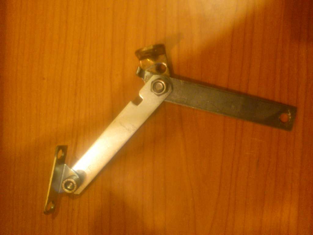

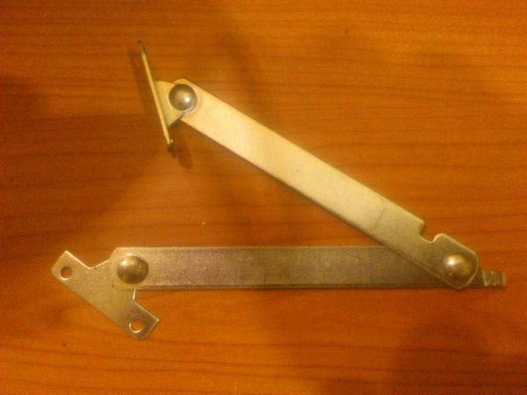

Joseba Publicado 24 de Mayo del 2015 Compartir Publicado 24 de Mayo del 2015 Hola: Como dice el título y dado el pobre acceso a la plaza delantera bajo el asiento, he echo este brico. A ver que os parece. Esto es lo que he utilizado como bisagra. Comprado en el leroy merlin, no recuerdo el precio pero unos 3€. Modificado y adaptandole una pequeña escuadra queda así. Y este es el vídeo con el resultado. La calidad es escasa al grabar con una mano y hacer los movimientos con la otra, pero creo que refleja bien la mejora de acceso al hueco delantero. Saludos Enlace al comentario Compartir en otros sitios web More sharing options...

Joseba Publicado 27 de Mayo del 2015 Autor Compartir Publicado 27 de Mayo del 2015 Hola: JAP396969, prueba directamente en youtube en este enlace o tecleando "asiento SD ampliación apertura" en la busqueda Fénix, tienes razón, la pieza solo valía 30 euros y cumplía muy bien la función, pero como me gusta el "chapuceo" y pensé que se podía mejorar y abaratar se me ocurrió este inventillo. De todas maneras, siento decirte que leí en el foro que ya no estaba a la venta. Saludos Enlace al comentario Compartir en otros sitios web More sharing options...

Edwinvb Publicado 28 de Mayo del 2015 Compartir Publicado 28 de Mayo del 2015 Ya lo he montado en mi SD125 (con ayuda de mi padre). De nuevo: muy buena idea y muchas gracias!!! :aplausos :aplausos :aplausos Una pequena mejora (idea de mi padre) para cuando se vuelva a cerrar no haya que tocar con la mano. Un comentario: La placa que esta atornillado en el plastico lleva dos tornillos. Al hacer mas grande la foto se ve. Enlace al comentario Compartir en otros sitios web More sharing options...

JAP396969 Publicado 29 de Mayo del 2015 Compartir Publicado 29 de Mayo del 2015 Hola Edwin, Podrias decirme, para que no haya que tocar con la mano habeis taladrado la pieza un poco mas arriba y le habeis hecho un rebaje que sobresale y hace de tope, no? Por favor contestame y a ver si puedes colgar una foto de las partes de la pieza que no se aprecia muy bien. Igualmente saber donde habeis conseguido la bisagra.... en el LEROY como Joseba? Contestame lo antes posible ya que voy a ir a comprarla. Gracias y un saludo. Enlace al comentario Compartir en otros sitios web More sharing options...
