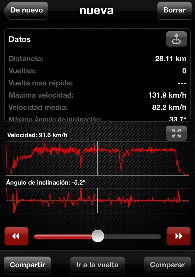

En cuanto a la aplicación ,otra vez la he utilizado y me vuelve a marcar 134 ,y de marcador lo máximo han sido 108 o 110 kms/h, así que no se pero algo falla,os adjunto la imagen.
Yo lo pongo en circuito,o hay que ponerlo en calle?quizás sea eso,lo probare o decirme sí alguno sabéis sí puede ser la configuración
Gracias
En calle me ha marcado menos ,unos 109 kms/h pero de todas maneras creo que sigue fallando porque eso no lo ha cogido el marcador,y no creo que ahora marque de menos ,cuando lo normal es que marque más velocidad que la real,y además utilice sport tracker en modo ciclismo para ver que me marcaba y este me daba de maxima 103 ,y esto sí puede ser más real,serían 5 o 6 kms/h menos que lo marca el cuenta kms

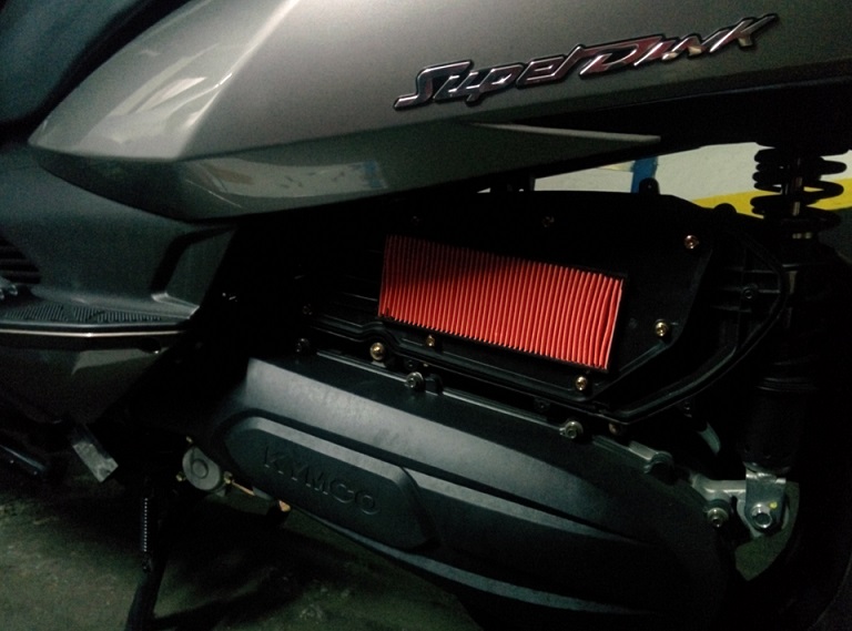

Bueno pues el lunes le coloqué el filtro de la SD300 que pedí para hacer la prueba. Conclusiones después de unos 150 kilómetros.
El sonido de admisión cambia, pasa a ser mas grave. En cuanto a velocidad punta aparentemente no he notado cambios, salvo que hoy por primera vez la he visto a 120 a 9800( que nunca había llegado, sin corte aparente) , aunque también puede ser motivo de que se va soltando poco a poco.
Ahora los cambios mas notables. Cuando le puse el filtro apuré el depósito de 95 y lo llené de 98. Junto con el filtro la moto va muchísimo mas suave, y como dicen por ahí no es efecto placebo. Respira mejor y eso se nota tanto en suavidad como en que mantiene muchísimo mejor las revoluciones sobre todo en pendientes ascendentes y en llano donde raro es si vas a puño verla bajar de 110. También es cierto que mi peso de 70kg ayuda.
En cuanto a consumo poco puedo decir ya que aun estoy con el primer depósito con este filtro.
Mi conclusión, 100x100 recomendable, se nota en el comportamiento de la moto y no supone un coste alto para quien quiera hacer la prueba, además de que cambiarlo se hace con los ojos cerrados.
Esta semana instalaré los Naraku de 11,8 que me han llegado para también hacer la prueba, aunque aquí se que mas que ganar perderé algo de punta. En cuanto los monte dejaré mis impresiones.
