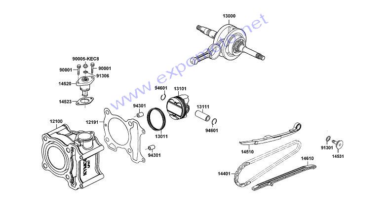

Mito Publicado 10 de Enero del 2013 Compartir Publicado 10 de Enero del 2013 500 euros? perdóname, pero eso es una estafa... si las piezas no valen tanto, echale un vistazo a lo que valen todas las piezas. ¡Que ladrones! http://www.expomoto.net/components.php?selector1=KYMCO&selector2=KYMCO125&selector3=SK25AA&selector4=SK25AA-E03&component_id=SK25AA-E03 Enlace al comentario Compartir en otros sitios web More sharing options...

motaneto Publicado 28 de Marzo del 2013 Compartir Publicado 28 de Marzo del 2013 El tensor es la pieza 14520 del esquema que ha puesto el compañero, solo lleva dos tornillos y se puede cambiar sin tocar nada más, salvo que exista alguna pieza encima que lo impida (lo desconozco en este modelo en concreto). A mi juicio es muy fácil y no debe ser caro. Otra cosa es que se rompa la guía que empuja el tensor, eso si es más complicado porque hay que abrir el motor. Y una pequeña puntualización, el aceite que lubrica la cadena de la distribución es el aceite del motor, no el de la distribución. Saludos. Sí, la sd monta "cadena de distribución" no puede ser correa por que se partiría, de ahí la confusión de Tomas40 sobre la correa de la transmisión. Esa cadena suele romperse si le faltara aceite de transmisión, que no es tu caso, por tanto no es algo normal. A pesar de que se ha pasado la garantía, kymco debería hacerse cargo, ya que no es una rotura por desgaste, si no por mal montaje o mala fabricación. Infórmate si merece la pena denunciar, pidete una hoja de reclamaciones y una hoja que te indique la avería presupuestada por el taller oficial kymco. Ve a consumo y a ver si hay suerte. La cadena de la distribución vale 33,49€ mas lo que te cobren de mano de obra: http://www.expomoto.net/components.php?selector1=KYMCO&selector2=KYMCO125&selector3=SK25AA&selector4=SK25AA-E03&component_id=SK25AA-E03 [attachment=16668]SK25AA-E03.JPG[/attachment] Enlace al comentario Compartir en otros sitios web More sharing options...
