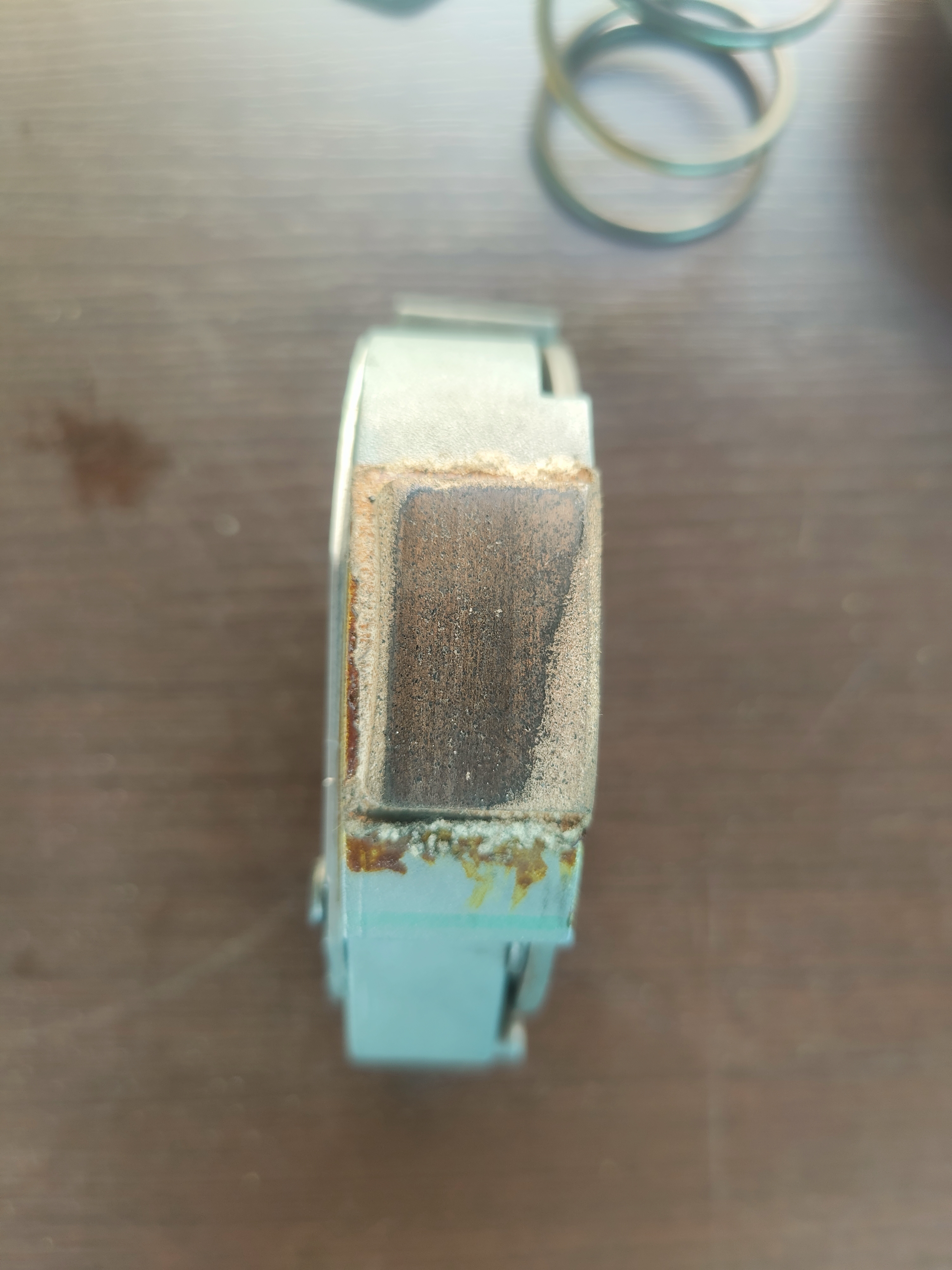

mirlovic Publicado 4 Abril Compartir Publicado 4 Abril Muy buenas nuevamente, sabéis si las zapatas de embrague de las kxct 300 llevan indicadores de desgaste?. Gracias de antemano. Por cierto, he echo mantenimiento completo del embrague y he apretado los tornillos de embrague y variador con taladro de impacto. Sabéis si el par de apriete podria acercarse a esos 54nm o me aconsejáis el uso de la dinamométrica? Gracias por adelantado Enlace al comentario Compartir en otros sitios web More sharing options...
lord486 Publicado 5 Abril Compartir Publicado 5 Abril hace 13 horas, mirlovic dijo: Muy buenas nuevamente, sabéis si las zapatas de embrague de las kxct 300 llevan indicadores de desgaste?. Gracias de antemano. Por cierto, he echo mantenimiento completo del embrague y he apretado los tornillos de embrague y variador con taladro de impacto. Sabéis si el par de apriete podria acercarse a esos 54nm o me aconsejáis el uso de la dinamométrica? Gracias por adelantado Buenas, El testigo de desgaste de las zapatas es cuando ya no se ve la zona en cuña de los lados. De todos modos, mientras tengas un par de milímetros de espesor, todavía están bien. No te recomiendo utilizar la pistola de impacto para apretarlo porque no sabes, ni puedes controlar qué par estás apretando. Para eso, lo único es utilizar la llave dinamometrica. Saludos, A ppycoral2 le gusta esto Enlace al comentario Compartir en otros sitios web More sharing options...
mirlovic Publicado 5 Abril Autor Compartir Publicado 5 Abril Será esos los indicadores de desgaste? A ppycoral2 le gusta esto Enlace al comentario Compartir en otros sitios web More sharing options...
Rogers Publicado 5 Abril Compartir Publicado 5 Abril hace 58 minutos, mirlovic dijo: Será esos los indicadores de desgaste? Podría ser, sería cuestión de ver lo que el libro de taller indica. Lo que normalmente suele constar en los mismos es el grosor mínimo del ferodo en mm. A ppycoral2 le gusta esto Enlace al comentario Compartir en otros sitios web More sharing options...
mirlovic Publicado 5 Abril Autor Compartir Publicado 5 Abril hace 23 minutos, Rogers dijo: Podría ser, sería cuestión de ver lo que el libro de taller indica. Lo que normalmente suele constar en los mismos es el grosor mínimo del ferodo en mm. Sabes donde encontrar ese libro de taller?. Gracias de antemano Enlace al comentario Compartir en otros sitios web More sharing options...
