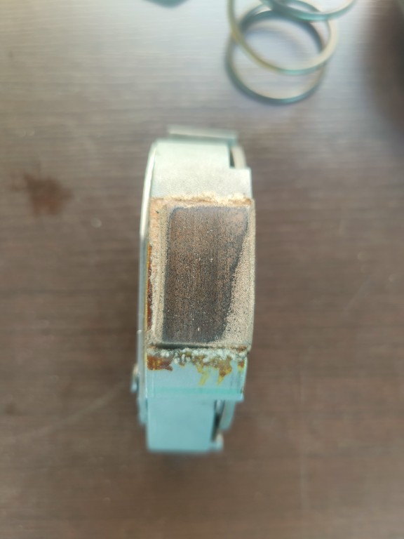

  3. Hola buenas que pasó con las vibraciones al final conseguiste identificar de donde vienen? Yo es que tengo unas vibraciones que me están volviendo loco. No tengo tu moto,es una dtx 125 pero vibraciones son vibraciones. Yo para esos tornillos utilizo una impactadora de park side la pongo en 150 y creo que queda bien. Ya se que el tema no es mío. Pero os quiero preguntar le he hecho una foto a las zapatas de mi moto y me he dado cuenta de que parece que pisa toda la zapata . Alguno tiene experiencia en embragues que opináis Haber si se poner una foto para que lo veáis jejejeh
