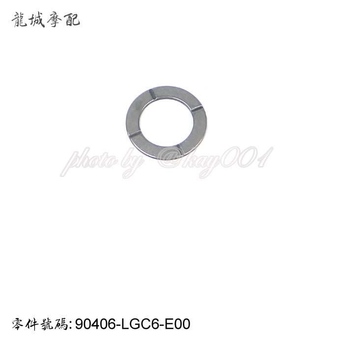

Buenas a todos. Pues acabo de cambiar el embrague con un trabajito que me ha costado que no veas. solo porque habia 2 espaciadores el 90405 y 90406 que al desmontar ya no sabia como iban, ademas de que por un lado tienen unas rayas y la otra parte no.. pero bueno con el manual taller he podido verlo.
El problema siguiente ha sido la maldita junta.. ha salido bien pero se ha rajado en un sitio y he tenido que recurrir al nural (No me gusta nada usarlo...) pero no me quedaba eleccion.
Por otro lado los discos han salido bastante buenos. desde que os comenté el problema solo le he echo 300km a la moto nada en el tamiz.. Nada en el tornillo de virutas y los discos los veo bastante bien. vamos que no le veo nada raro.. solo decimas de desgaste.. pero bueno era una loteria.
Por otro lado he puesto los muelles negros y en principio para mi gusto quizá me he quedado corto. las sensaciones son muy muy buenas sale un poquito mas tarde y mas lanzada lo que queria y las recuperaciones bastante buenas.
otra cosa que me ha desaparecido es la siguiente. Cuando dejaba de acelerar y la moto llegaba a la minima velocidad de desacoplar el embrague hacia como una vibracion muy parecida a la que te hace el ABS llegue a pensar en su dia que era el abs y desconecte hasta los captadores y concluí que era el desacople del embrague y asi es.. de momento suelta suave...EMBRAYGE (Detail) para Kymco AK 550 PREMIUM 4T EURO 5
台灣適用光陽AK550 離合器總成摩擦片大修包維修包墊片螺母| 露天市集| 全台最大的網路購物市集
