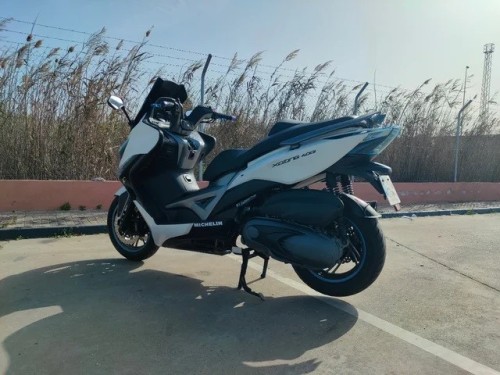

  4. Ver Anuncio Kymco Xciting 400i 400cc 36Cv Apta para carnet A2. Año 2014 24.000Km. ITV hasta 2 años le Funciona todo. Tiene alarma, escape Leovince Homologado. Correa cambiada recientemente, Rodillos nuevos revisión embrague. purgado líquido de frenos. cambio de aceite motul y filtro. silenblock de motor nuevos. Bujía Iridium. Muy mimada. Se entrega con baúl y portabaul original Kymco + otras piezas. 2 llaves. Anunciante karlos2320 Fecha 20/05/22 Precio 3,000.00 USD Categoría Motos Kilometraje 24000 Km Marca KYMCO Modelo XCITING 400i Fecha de Matriculación 1384905600 Cilindrada 400 C.C. Limitada para A2 1
