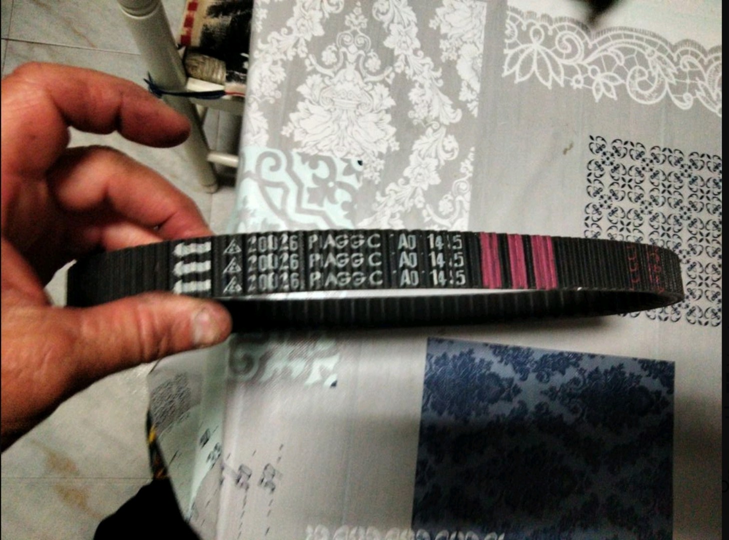

Mito Publicado 29 de Julio del 2023 Autor Compartir Publicado 29 de Julio del 2023 Acabo de comprar la correa original y ya que desmonto se la cambio. A ver si me llega todo y me funciona el invento. Saludos Enlace al comentario Compartir en otros sitios web More sharing options...

Mito Publicado 1 de Agosto del 2023 Autor Compartir Publicado 1 de Agosto del 2023 Me acaba de llegar la correa original, ya que abro el variador, cambio correa. Los rodillos en camino jejeje. A elotrolado le gusta esto Enlace al comentario Compartir en otros sitios web More sharing options...
