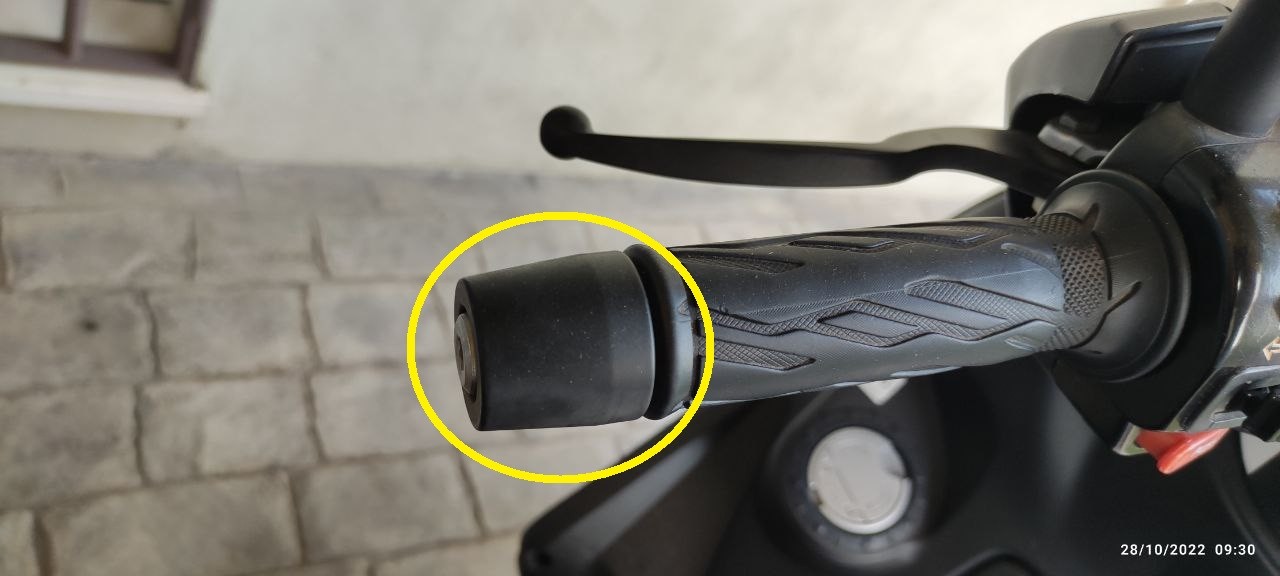

Mito Publicado 28 de Octubre del 2022 Compartir Publicado 28 de Octubre del 2022 Buenas, no estoy seguro si tu moto lleva contrapesos en el manillar, en los extremos. Recuerdo que la Movie no llevaba y al soltar las manos se movía mucho. Le adapté unos y se le quitó. No sé si irá por ahí los tiros. Saludos Enlace al comentario Compartir en otros sitios web More sharing options...
jezuleon Publicado 28 de Octubre del 2022 Autor Compartir Publicado 28 de Octubre del 2022 hace 10 horas, Mito dijo: Buenas, no estoy seguro si tu moto lleva contrapesos en el manillar, en los extremos. Recuerdo que la Movie no llevaba y al soltar las manos se movía mucho. Le adapté unos y se le quitó. No sé si irá por ahí los tiros. Saludos Hola, ¿te refieres a esto?, si es así, lo tengo en los dos extremos del manillar Enlace al comentario Compartir en otros sitios web More sharing options...
abhang Publicado 28 de Octubre del 2022 Compartir Publicado 28 de Octubre del 2022 Sí tiene contrapesos, pues como no sea tema de la rueda delantera..... Enlace al comentario Compartir en otros sitios web More sharing options...

Mito Publicado 29 de Octubre del 2022 Compartir Publicado 29 de Octubre del 2022 Por lo que veo si llevas los contrapesos. Entonces ya tiene que ser la rueda delantera. Enlace al comentario Compartir en otros sitios web More sharing options...
