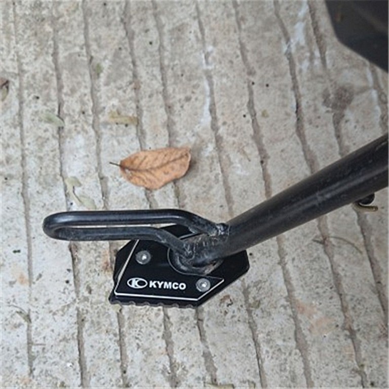

Mito Publicado 3 de Marzo del 2022 Compartir Publicado 3 de Marzo del 2022 Yo lo que hice en mi moto, es ponerle un pie más grande y la verdad es que se nota mas segura, te dejo foto. Para mi moto: https://es.aliexpress.com/item/1005003833362452.html?spm=a2g0o.productlist.0.0.2f269e33t0B2t5&algo_pvid=80c036d8-3741-41f7-8c9c-777b5195c38a&algo_exp_id=80c036d8-3741-41f7-8c9c-777b5195c38a-39&pdp_ext_f={"sku_id"%3A"12000027300635407"}&pdp_pi=-1%3B29.57%3B-1%3B-1%40salePrice%3BEUR%3Bsearch-mainSearch Es de aluminio y la verdad es que en mi moto que pesa 185kg en vacío, se queda muy estable Para la Agility: https://es.aliexpress.com/item/10000007019930.html?spm=a2g0o.productlist.0.0.450c7267PnXfV1&algo_pvid=f4166ae8-8fbc-4a0f-9620-cdc9079eb176&algo_exp_id=f4166ae8-8fbc-4a0f-9620-cdc9079eb176-12&pdp_ext_f={"sku_id"%3A"12000015945161010"}&pdp_pi=-1%3B8.49%3B-1%3B-1%40salePrice%3BEUR%3Bsearch-mainSearch Enlace al comentario Compartir en otros sitios web More sharing options...
Invitado Publicado 3 de Marzo del 2022 Compartir Publicado 3 de Marzo del 2022 Muchas gracias a todos por las respuestas, Muy buena idea Mito veré de comprar ese supletorio. Gracias Enlace al comentario Compartir en otros sitios web More sharing options...

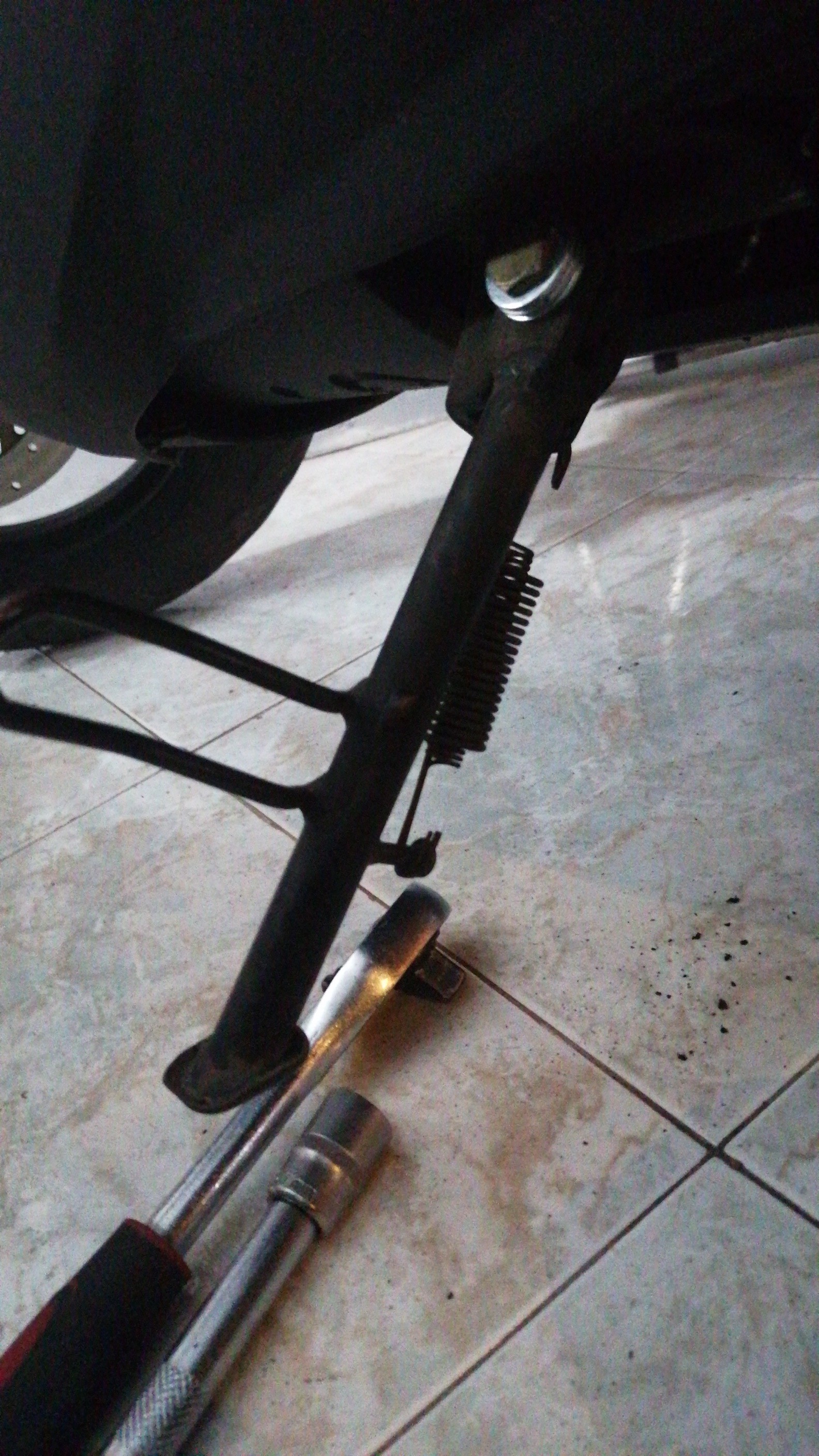

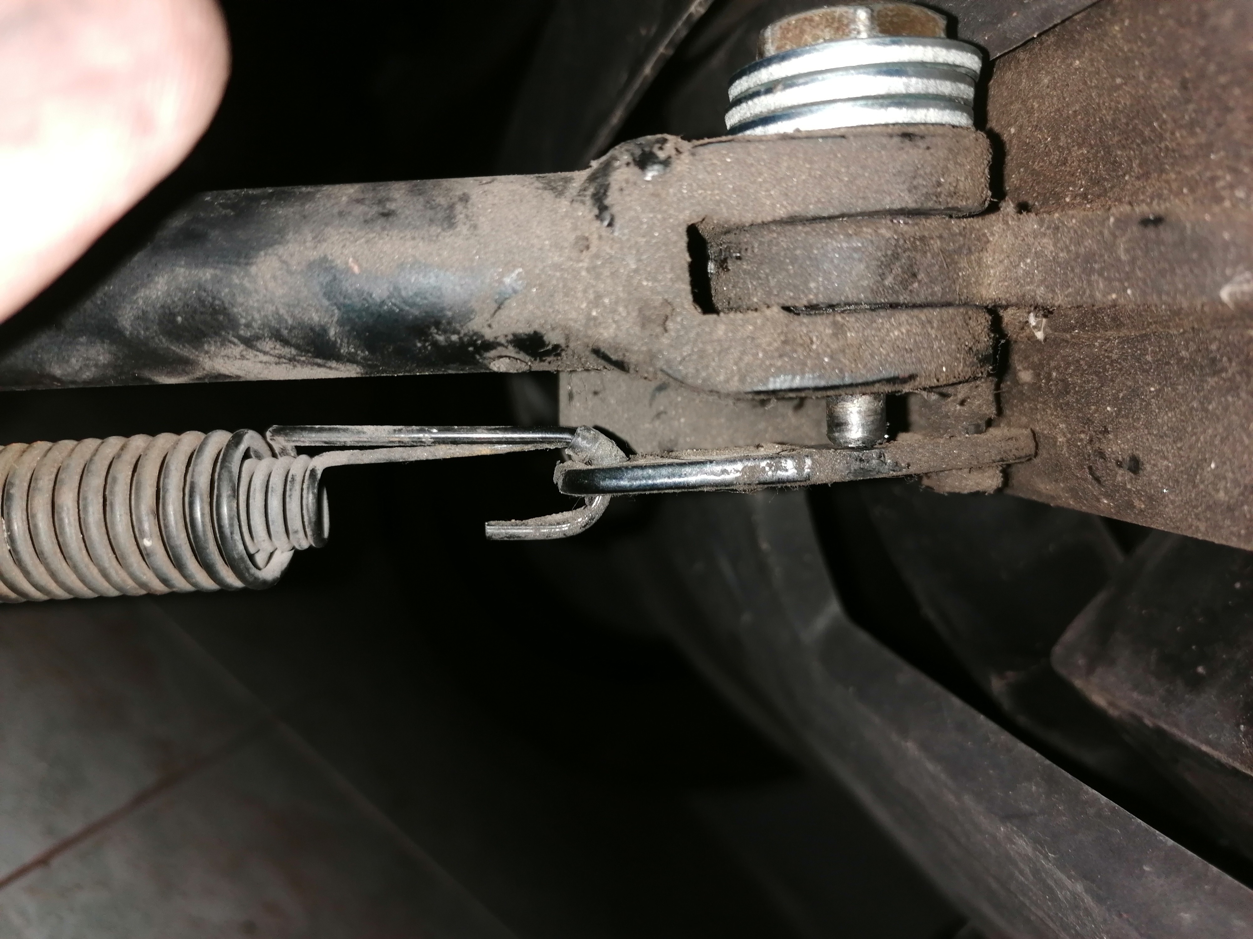

Isoside Publicado 25 de Agosto del 2023 Compartir Publicado 25 de Agosto del 2023 Solucionado. 3 arandelas y sin limar y roscado correcto. Espero q las fotos puedan servir. Cuando toque itv se las sacaré y listo De todas maneras, no descarto hacerme con un segundo tornillo y limar la parte final para no poner arandelas 🤔😉 Gracias! Enlace al comentario Compartir en otros sitios web More sharing options...
