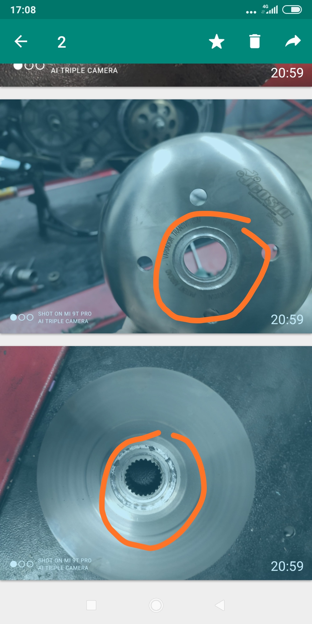

Tiritos Publicado 22 de Agosto del 2021 Compartir Publicado 22 de Agosto del 2021 hace 1 hora, rakso101010 dijo: Hola, dejando de lado a los que opinan que cualquier cosa k se haga a nuestras motillos no vale la pena, sigo para los que somos unos kemados y nos mola "trucarlas". Dicho esto vivo en Granada y tengo en mente ponerle un J costa pro. Si alguno lo tiene que me comente su experiencia y a pesar que el fabricante dice que se mantenga la correa y embrague original no se si sera prudente complementarlo con muelle de contraste tipo malossi y muelles de zapatas. Por ultimo saber si alguno le ha puesto filtro de aire de alto caudal y me pueda recomendar alguno. Por lo demas no le puedo pedir mas a mi 400 s, encantadisimo con ella, 10000 km ya y perfecta, creo k pocos como kymco dan tanto por tan poco. Gracias. Si pones el JCosta, ten en cuenta algo muy importante que te voy a decir: El J.Costa no lleva estrías en la campana, que es la encargada de hacer todo el esfuerzo de arrastre y transmitir la potencia al variador a través de las balas, por lo que hay que apretar la tuerca del variador a mucho más de lo que dice el fabricante para que no patine (150 N/m o 14 kg/ m), de lo contrario se puede destrozar la campana y el bulón ( ver fotos). En cuanto a cambiar el muelle de par por otro más fuerte te diré que supere se puede hacer Si se sabe porque se hace y que se quiere conseguir: Un muelle más duro en el embrague hace que se necesiten más rpm para que un mismo peso de rodillos o balas sea capaz de vencerlo, es decir: provoca que el motor lleve más rpm a la misma velocidad, también se consigue el mismo efecto rebajando el peso de las balas, en tu caso con balas de 11 g en lugar de12 g. Los muelles de zapatas más duros sirven para que la salida sea a rpm más altas y mejorar los tiempos, pero luego desembraga antes. Para los "kemaos"El filtro de aire de mayor caudal tiene que ir acompañado de un tubo Racing con colector incluido, si no no hace demasiado efecto. Si quieres cambiarlo, mira el Yasuni con colector. Un saludo P.D. paso fotos de campana JCosta que patinó por defecto de par de apriete en la tuerca. Enlace al comentario Compartir en otros sitios web More sharing options...

Rogers Publicado 22 de Agosto del 2021 Compartir Publicado 22 de Agosto del 2021 hace 2 horas, Tiritos dijo: Si pones el JCosta, ten en cuenta algo muy importante que te voy a decir: El J.Costa no lleva estrías en la campana, que es la encargada de hacer todo el esfuerzo de arrastre y transmitir la potencia al variador a través de las balas, por lo que hay que apretar la tuerca del variador a mucho más de lo que dice el fabricante para que no patine (150 N/m o 14 kg/ m), de lo contrario se puede destrozar la campana y el bulón ( ver fotos). En cuanto a cambiar el muelle de par por otro más fuerte te diré que supere se puede hacer Si se sabe porque se hace y que se quiere conseguir: Un muelle más duro en el embrague hace que se necesiten más rpm para que un mismo peso de rodillos o balas sea capaz de vencerlo, es decir: provoca que el motor lleve más rpm a la misma velocidad, también se consigue el mismo efecto rebajando el peso de las balas, en tu caso con balas de 11 g en lugar de12 g. Los muelles de zapatas más duros sirven para que la salida sea a rpm más altas y mejorar los tiempos, pero luego desembraga antes. Para los "kemaos"El filtro de aire de mayor caudal tiene que ir acompañado de un tubo Racing con colector incluido, si no no hace demasiado efecto. Si quieres cambiarlo, mira el Yasuni con colector. Un saludo P.D. paso fotos de campana JCosta que patinó por defecto de par de apriete en la tuerca. Eres un libro abierto... 🧐 Enlace al comentario Compartir en otros sitios web More sharing options...

Tiritos Publicado 22 de Agosto del 2021 Compartir Publicado 22 de Agosto del 2021 hace 1 hora, rakso101010 dijo: Gracias, lo haria un mecanico, imagino k eso lo sabran, jejejej. Entonces J costa palo seco. Las fotos que te enseñé fue una avería que provocó un montaje por un buen mecánico, lo que pasa que le dió el apriete que recomienda Kymco y que es correcto para otro variador, pero no para un J,Costa. hace 4 minutos, Rogers dijo: Eres un libro abierto... 🧐 Gracias Rogers Un saludo Enlace al comentario Compartir en otros sitios web More sharing options...

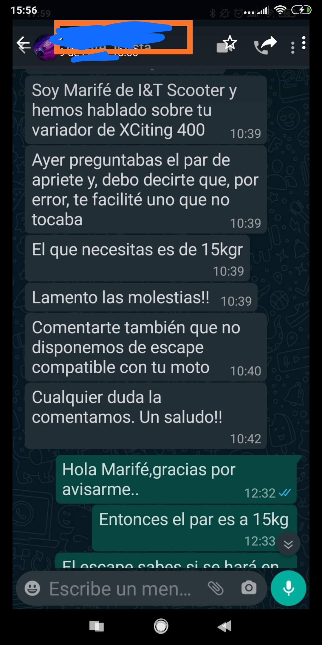

Tiritos Publicado 23 de Agosto del 2021 Compartir Publicado 23 de Agosto del 2021 hace 7 horas, guillermo1976 dijo: Cuidado con eso del par de apriete. 150 es muchísimo. Si no recuerdo mal el doble del variador de serie. Si lo haces q no se pasen .Como se jod* la rosca donde va el variados ya puedes tirar la moto. Vale más la avería q la moto. Por apretar una vez no pasa nada. Pero si te toca soltar y apretar para cambiar rodillos unas cuantas veces en la vida de la moto, puedes desacer los filetes de la rosca.En el foro de supedink le había pasado a algún usuario al cboar los rodillines por culpa de algún mecánico inepto, y la avería era de órdago. Aunque tienes razón en términos generales, en este caso es distinto, porque estamos hablando de una moto que tiene un eje de cigueñal tratado, de 18 mm y el Torque normalizado para un tornillo de rosca y material similares según las tablas va de 230 N/m a 470 N/m (dependiendo del coeficiente de fricción). También es distinto porque se trata de una aplicación que requiere ese Torque (150N/m) para que no patine el variador. Y además es distinto porque la información viene de una fuente segura. Ahora solo dispongo de una conversación que se pidió a J. Costa a través de un comercial. Pongo la foto. Un saludo Enlace al comentario Compartir en otros sitios web More sharing options...
