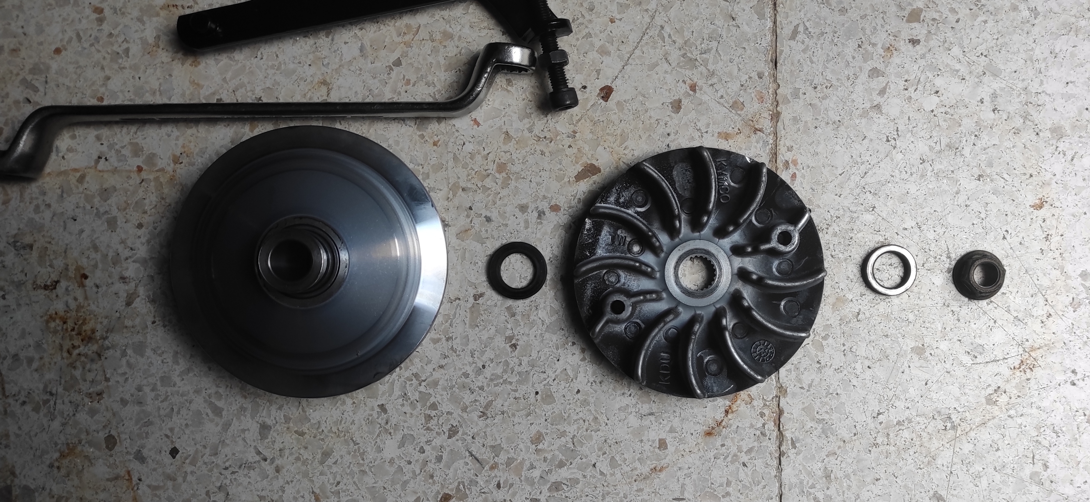

Bifa Publicado 18 de Agosto del 2021 Autor Compartir Publicado 18 de Agosto del 2021 Buenos días; He desmontado el conjunto de transmisión, y de izquierda a derecha, este es el orden que tenían las arandelas, la famosa arandela malossi está entre el variador y la polea, ¿Me recomendáis cambiar el orden? En un vídeo tutorial que tengo por aquí del foro, la arandela malossi se pone al principio del eje, es decir la primera. Un saludo y gracias Enlace al comentario Compartir en otros sitios web More sharing options...
Tiritos Publicado 18 de Agosto del 2021 Compartir Publicado 18 de Agosto del 2021 La arandela donde estaba colocada hace que el variador vaya demasiado abierto y en marchas cortas, no debe ir colocada ahí En cuanto a ir colocada en el fondo, solo si es necesario. ¿Como sabes si es necesario? Mide el bulón y contrapolea originales, a continuación mide el bulón y contrapolea Malossi, si miden igual no hace falta arandela ( a menos que la llevara de origen). Si mide menos el conjunto Malossi, hay que sumar la arandela, pero siempre en el fondo del eje. Saludos Enlace al comentario Compartir en otros sitios web More sharing options...
Bifa Publicado 18 de Agosto del 2021 Autor Compartir Publicado 18 de Agosto del 2021 Buenas tardes; Bueno pues decir que, tras probarla con la correa nueva y arandela cambiada de sitio parece que me he comprado otra moto, el comportamiento ha cambiado totalmente. Le he puesto la arandela malossi al principio del eje del cigüeñal, que al desmontar, la tenía entre bulón y polea, y la correa nueva, la bando que me comentasteis por aquí que ya la tenía pedida. Ahora sale con algo menos de tirón, pero claro, revoluciona mucho menos, y noto muy cambiado el ruido también, ahora suena "normal", antes saliendo parecía que tenía instalada el motor de un helicóptero, sonaba muchísimo el variador. He hecho con ella unos 30 kilómetros, y ahora las revoluciones no suben tanto, como he dicho, sale algo más tranquila y con menos ruido de variador, pero antes no pasaba de 95 km/h de punta y las revoluciones a veces llegaban hasta casi las 10.000, ahora va muy controlada de revoluciones, y la he llegado a poner durante algún tramo corto para probar (tomo nota que me dijisteis lo del rodaje a la correa y no le he apretado mucho) a 115-120 km/h de marcador, y de 9.000 RPM no subía. La verdad que es una alegría ir con ella ahora, el cambio ha sido bestial, en velocidades de crucero en autovía desde los 90 a los 110 se mueve muy bien, y aún sigue teniendo ese poco de margen para apretarle para adelantar y demás. Muchas gracias a todos por la ayuda, estoy muy agradecido. Saludos Enlace al comentario Compartir en otros sitios web More sharing options...
