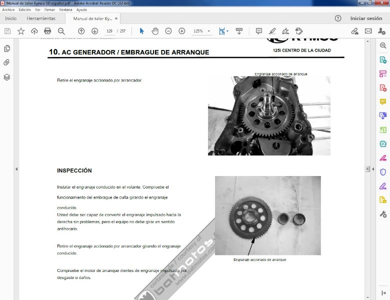

Tiritos Publicado 13 de Marzo del 2021 Compartir Publicado 13 de Marzo del 2021 hace 7 horas, cordobitax dijo: si,son 2 partes pero no se si se podria desmontar,mañana intentare quitarlo y desmontarlo a ver que me encuentro y comento para futuros foreros Este motor de arranque no es desmontable, viene sellado de fábrica por soldadura. Una vez los vi en la web y no son caros. Cuando falla de escobillas no hace absolutamente nada, y a tí parece que te hace el gesto de girar pero se agarrota posiblemente por el cojinete trasero. Aunque el piñón se lubrica por el aceite motor, dudo mucho que el aceite llegue al cojinete interior a través del inducido y escobillas. Un saludo Enlace al comentario Compartir en otros sitios web More sharing options...
cordobitax Publicado 13 de Marzo del 2021 Autor Compartir Publicado 13 de Marzo del 2021 valla gracias....si,nuevo son 120 el original pero en amazon pirata lo he visto por 40€ que es lo que vale el original usado de desguace asi que dentro de lo malo no esta mal. entiendo entonces que tu veredicto es algun rodamiento de este no?? no el blendix ni ninguna corona asi no?? pensaba que saldria junto con el motorcillo pero bueno,al estar todo eso lubricado no deveria de desgastarse como en las motillos o coches. la verdad que estaria bien poder acceder al cojinete o rodamiento interior para echarle un chorro de 3 en 1 que normalmente funciona por un tiempo en rodamientos jodidos,mas que nada para descartar. Enlace al comentario Compartir en otros sitios web More sharing options...
cordobitax Publicado 13 de Marzo del 2021 Autor Compartir Publicado 13 de Marzo del 2021 intuyo que la soldadura es la que se ve en la foto por detras no?? imagino que quitando esa chapa se accederia a un par de tornillos que sujetan las 2 partes del motor y asi se abriria....me tienta darle un viaje con la radial o dremel a ver que me encuentro y luego 2 o 3 puntadas con la electrica....y directamente a la basura Enlace al comentario Compartir en otros sitios web More sharing options...
Tiritos Publicado 13 de Marzo del 2021 Compartir Publicado 13 de Marzo del 2021 hace 1 hora, cordobitax dijo: valla gracias....si,nuevo son 120 el original pero en amazon pirata lo he visto por 40€ que es lo que vale el original usado de desguace asi que dentro de lo malo no esta mal. entiendo entonces que tu veredicto es algun rodamiento de este no?? no el blendix ni ninguna corona asi no?? pensaba que saldria junto con el motorcillo pero bueno,al estar todo eso lubricado no deveria de desgastarse como en las motillos o coches. la verdad que estaria bien poder acceder al cojinete o rodamiento interior para echarle un chorro de 3 en 1 que normalmente funciona por un tiempo en rodamientos jodidos,mas que nada para descartar. Si, yo hablaba de los pirata, hay buenos precios. Enlace al comentario Compartir en otros sitios web More sharing options...

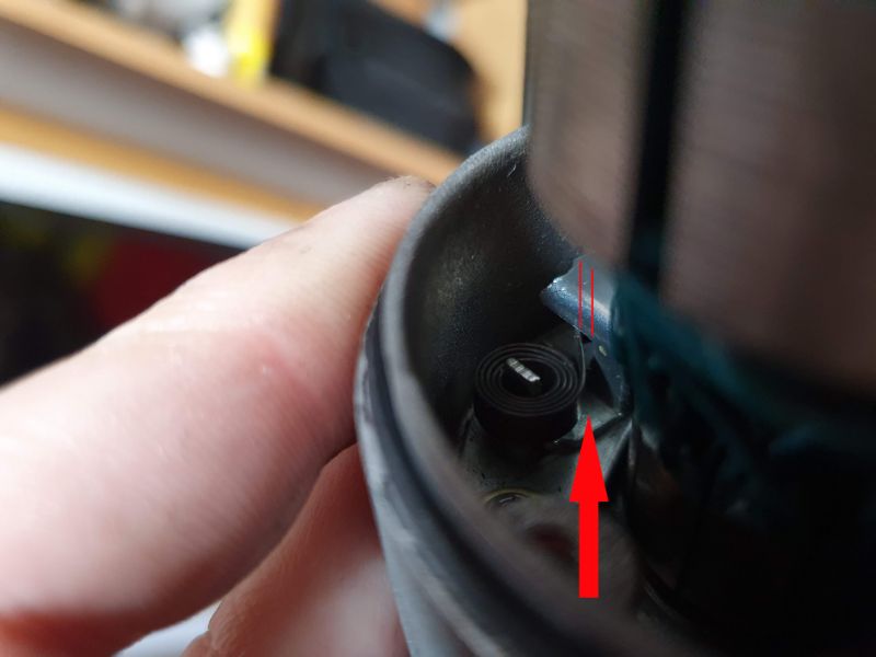

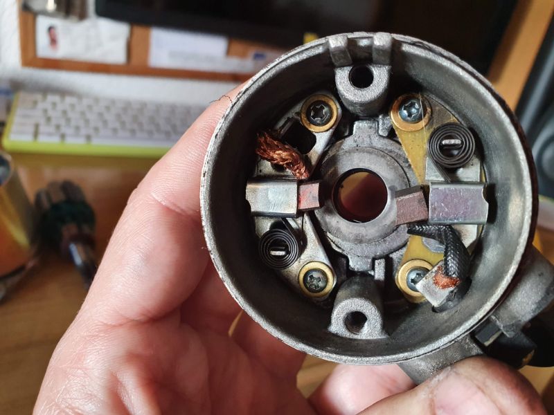

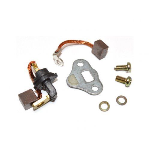

cordobitax Publicado 17 de Marzo del 2021 Autor Compartir Publicado 17 de Marzo del 2021 buenaaaaas....pues hoy estoy medio contento....hoy a ido a peor y un par de veces se a llegado a parar el motor de arranque,como trabado,ya en casa he buscado bien y veo un video de youtube que corrobora lo que yo decia...quitando los tornillos de detras SI se puede desmontar el motor facilisimamente!! asi que una vez limpio todo mi veredicto son las escobillas porque estan muy cortas pero buscando en repuestos veo que venden un kit que me vale (llegar y poner) pero veo que las escobillas son iguales de cortas !? por lo que igual despues de todo el curro me da que las voy a cambiar y va a seguir igual ¿que pensais por las fotos? esta es la foto del kit de reparacion,puede ser generico pero es igualito al mio y las escobillas se ven nuevas.... por otro lado,con el rotor puesto,el muelle de las escobillas no llega al final como yo me temia...cuando se gastan las escobillas mucho,el muelle topa con la base/guia de las escobillas por detras y al final de su vida util,empuja pero no lo suficiente de hay que al motor le cueste arrancar o directamente no funcione ya,hacen contacto pero con mucha menos fuerza y eso produce mas chismas de la que deveria por lo que se ennegrece el colector y no hace buen contacto y ya va todo en cadena cuesta abajo. en mi caso tiene 1mm de luz aun aunque supongo que el muelle no ejerce tanta fuerza.... comentar por otro lado que estos "motorcillos" no tienen rodamientos,son unos casquillos que rozan directamente con el eje del motor por lo que hay que echarle grasa/aceite para que gire bien. Enlace al comentario Compartir en otros sitios web More sharing options...

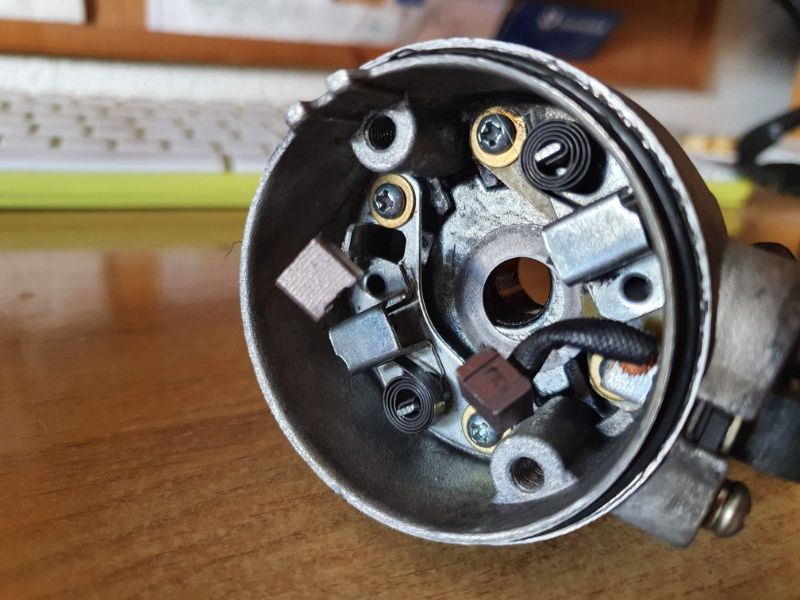

lord486 Publicado 17 de Marzo del 2021 Compartir Publicado 17 de Marzo del 2021 Buenas, Pues no sé qué decirte. Si obviamos el desgaste que se ve en las escobillas de tu motor de arranque, las del kit de reparación parecen iguales pero sin desgastar. Como bien dices es probable que no hagan mejor contacto si las montases, porque las originales deben de ser de mayor tamaño cuando son nuevas. Saludos, Enlace al comentario Compartir en otros sitios web More sharing options...

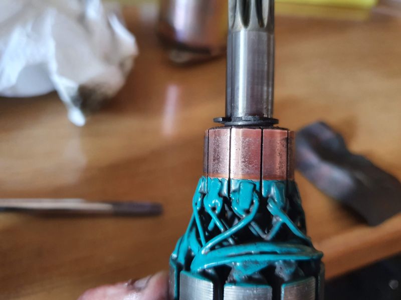

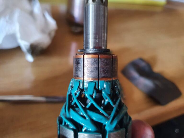

cordobitax Publicado 17 de Marzo del 2021 Autor Compartir Publicado 17 de Marzo del 2021 asi el colector de uso,suciedad y chispazos mas que nada... asi con lija de 1000 y desgastada para no comer mucho... Enlace al comentario Compartir en otros sitios web More sharing options...
cordobitax Publicado 17 de Marzo del 2021 Autor Compartir Publicado 17 de Marzo del 2021 hace 1 minuto, lord486 dijo: Buenas, Pues no sé qué decirte. Si obviamos el desgaste que se ve en las escobillas de tu motor de arranque, las del kit de reparación parecen iguales pero sin desgastar. Como bien dices es probable que no hagan mejor contacto si las montases, porque las originales deben de ser de mayor tamaño cuando son nuevas. Saludos, es lo que digo que no me cuadran ya que son aparentemente iguales...solo se me ocurre una leve ida de olla para provar...poner un suplemento detras de las escobillas de 1mm o asi para que empujen un poco mas a ver que pasa,en los coches de radiocontrol que tenia,recuerdo de apretarles un poco mas las escobillas para que corrieran mas y se notaba,tanto que fundi uno jejee en este caso seria para que equivaliera a unas escobillas supuestamente nuevas y el uso es de segundos valla...nose nose. el problema es que en despiece solo me sale el motor entero,no se si en la kymco tendran escobillas nuevas Enlace al comentario Compartir en otros sitios web More sharing options...

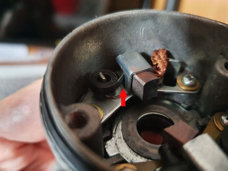

Tiritos Publicado 17 de Marzo del 2021 Compartir Publicado 17 de Marzo del 2021 hace 2 horas, cordobitax dijo: es lo que digo que no me cuadran ya que son aparentemente iguales...solo se me ocurre una leve ida de olla para provar...poner un suplemento detras de las escobillas de 1mm o asi para que empujen un poco mas a ver que pasa,en los coches de radiocontrol que tenia,recuerdo de apretarles un poco mas las escobillas para que corrieran mas y se notaba,tanto que fundi uno jejee en este caso seria para que equivaliera a unas escobillas supuestamente nuevas y el uso es de segundos valla...nose nose. el problema es que en despiece solo me sale el motor entero,no se si en la kymco tendran escobillas nuevas Yo creo que deberías pedir el kit de reparación para tu modelo, y vas a lo seguro, las tuyas por bien que parezca que están ya están desgastadas, el muelle debería al menos cargar en la mitad de su recorrido. Además la revisión y lubricación de los cojinetes le va a ir genial, solo hará falta saber si el relé de arranque no se engancha a veces como es común en muchas motos. Un saludo Enlace al comentario Compartir en otros sitios web More sharing options...
cordobitax Publicado 17 de Marzo del 2021 Autor Compartir Publicado 17 de Marzo del 2021 bueno pues informo para que os entretengais con esta historia jaaja al final he decidido poner un suplemento por detras de las escobillas con una chapa de lata de refresco de 1mm (mide 0,10 pero la doblas 10 veces,aunque depende del fabricante) lo monto todo contento despues de costarme lo suyo y ver que no se atrancan las escobillas en las guias y tal y parece que perfecto,lo giro con la mano y esta duro y cuesta girarlo (mal rollo) lo pongo directamente a una bateria de coche recien cargada y pega unos chispazos que flipas de la resistencia que ofrece (no me da tiempo a saber si gira o no pero todo apunta a que no) lo desmonto y rebajo el suplemento en 0,5mm lo vuelvo a montar y parece que cuesta menos moverlo,chisporretea pero el motor gira...lo monto y lo pruebo en la moto y fatal...parece que se va a parar de lo forzado que va....finalmente quito todo el invento y dejo el motor como estaba pero limpisimo y lubricado,lo conecto a la bateria de coche y chisporrotea menos (pero es normal que haga algo,es un motor con mucha fuerza) pero hace algo que no me gusta nada...si lo dejo conectados unos segundos,el sonido del motor varia un poco...a lo mejor esta 5 segundos con un sonido de X revoluciones y otros 5 segundos con el mismo sonido mas grave (mas lento) o se pone mas agudo (mas rapido) compruebo los colectores con un multimetro y todos dan continuidad entre si,ninguno hace nada raro asique aparentemente eso bien,ejes lubricados,escobillas aparentemente tienen ese tamaño porque 1mm mas grandes ya no gira el motor por lo que veo...no entiendo la verdad... ...devuelta a la moto por 3 vez ya y todo instalado como si no hubiera pasado nada,decido arrancar la moto conectando los 2 cables que van al rele sin pasar por este (lo que seria directo a bateria) y lo mismo...a veces le cuesta mas y otras menos,igual que si pasase por el rele... asi que o los cables del bobinado estan algo quemados o yo que se...o quizar la corona con el embrague que lleva dentro del motor de combustion para arrancarlo?? en teoria si quito la tapa del lado derecho se me derramaria todo el aceite? o este queda en el carter? sise me cruza lo abro por si veo algo raro,igual rodamiento o algo. Enlace al comentario Compartir en otros sitios web More sharing options...
