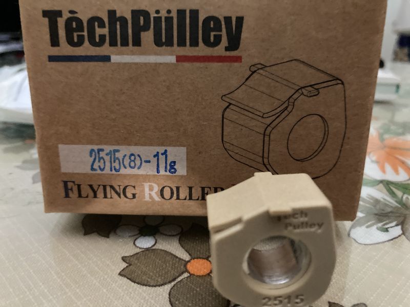

Después de mirar bien en la página de Techpulley, veo que no hay disponibles rodillos de 25x15x11,5g la opción es cogerlos de 11g o de 12g a gusto del consumidor.
Con 12 g se ganaría algo al ser estos más agresivos que los originales, pero yo apostaría por los de 11g.

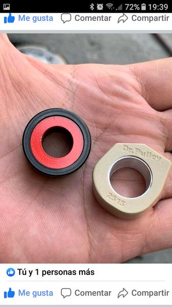

Mirando por los grupos del facce he visto que los filipinos están montando los tech pulley normales, les he preguntado que peso llevan y estoy esperando respuesta.....
Esos Techpulley "normales" son los Dr. Pulley, que van mejor que los redondos originales, pero nada que ver  con los Techpulley auténticos que son mucho más efectivos.

Ya me han contestado los filipinos, los tech pulley que monta es de 10g
Pero.. son Techpulley o Dr.Pulley? porque la diferencia la marca el peso, en Dr. Pulley se debe bajar 1g más que en Techpulley.
Saludos
Hace 2 minutos , Tiritos dijo:
Saludos
Son los Dr. pulley 10g me confirma el filipino, es más le he dicho que yo estoy buscando aumentar la velocidad punta en la moto. Si me contesta te informo, a ver que comenta.
Un saludo
Hace 4 minutos , Luis Alfredo dijo:
Un saludo
:clap::clap:Pues está claro: si le van bien los Dr. Pulley de 10g, yo compraría los Techpulley de 11g, es lo suyo.

Pues nada visto que no se anima nadie voy a encargar los Tech Pulley de 11gr y ya os pondré los dientes largos jajajjaja o no y entonces lo q pondré será un anuncio en Wallapop jajaja
Saludos y V’ss
Ya verás como triunfas y la moto tiene más power y acelera mejor.
Saludos y V’ss
Buenas tardes, me alegro mucho que te decidas. Ya verás como notas el cambio, pero acuérdate que se estuvo hablando de los tech pulley fr2, supuestamente es el modelo de rodillos que mejora la respuesta de la moto.  Ya nos contarás y envía fotos.  Yo más adelante empezaré con la mía, ahora mismo tengo otras cosas pendientes.

La moto tiene ahora mismo 4400km y le llevaré al taller los rodillos en la revisión de los 5k a ver si no me ponen pegas. Si fuera así tengo un colega con herramientas que ya me ha dicho que me los instala sin problema. Por cierto os dejo una foto de los susodichos y efectivamente son los FR2
No creo que te pongan pegas en el taller por montarlos, ya nos contarás el cambio que da la moto, aceleración, recuperación, velocidad punta, consumo.
Por cierto, cuanto te ha salido con el envío incluido?
