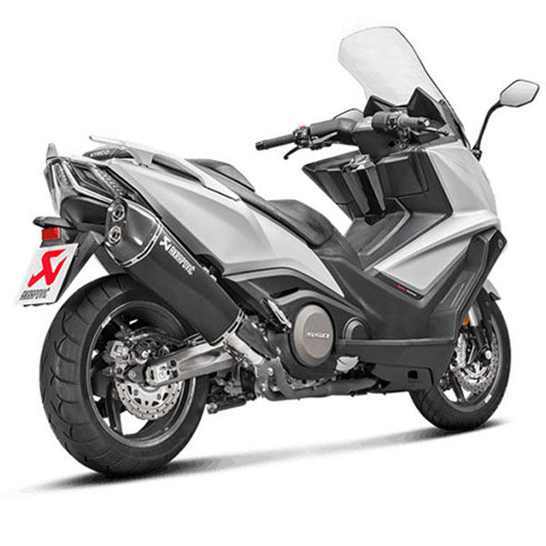

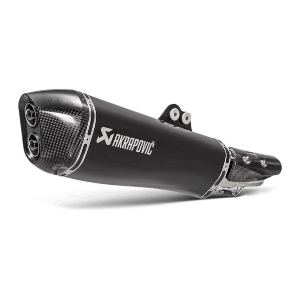

A mi personalmente el único que me gusta más que el original es un Akrapovic entre negro y carbono
(( Escape Akrapovic Carbon Slip-On Line Kymco AK 550
Referencia  S-KY5SO1-HRAASSBL ))
pero según tengo entendido no se nota nada , o incluso empeora , y el ruido ,para mí ,es solo ruido ,más de lo que suena el original personalmente me parece más una molestia k una virtud.
Yo soy de los que piensan que cambiando el escape, ganas en estética y en peso, el ruido es algo más personal..... Solamente cambiando la cola de escape no ganarás nada en prestaciones, es más puedes perder algo (aparte del dinero) y que la moto vaya peor.
