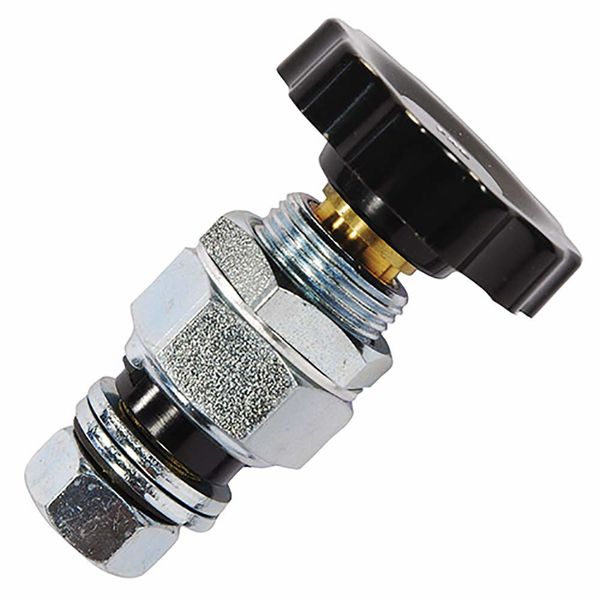

indalezio Publicado 13 de Enero del 2020 Compartir Publicado 13 de Enero del 2020 Desde mi mayor ignorancia, tal vez sería conveniente ponerle un desconectador de baterías. He visto algún brico en el foro pero no termino de verlo claro. Creo que este desconectador puede quedar bien en nuestra moto, puede que incluso en el hueco del casco, donde está el conector de la diagnosis, haciendo un agujero igual queda bien y no molesta. ¿que os parece, alguien lo ha puesto?. Saludos Enlace al comentario Compartir en otros sitios web More sharing options...
Tiritos Publicado 13 de Enero del 2020 Compartir Publicado 13 de Enero del 2020 Ese desconectados funciona y se puede montar en el portscascos, seccionado el cable negativo de la batería La función práctica es la de impedir el arranque de la moto y la de impedir que cualquier derivación descontrolada consuma la batería. Es necesario instalarlo? No, pero puede ser útil Un saludo Enlace al comentario Compartir en otros sitios web More sharing options...
mandoble Publicado 13 de Enero del 2020 Compartir Publicado 13 de Enero del 2020 El problema de poner eso, es que perderá la hora y alguna cosa más no? Enlace al comentario Compartir en otros sitios web More sharing options...
indalezio Publicado 13 de Enero del 2020 Compartir Publicado 13 de Enero del 2020 Yo creo que solo pierde el reloj al desconectar la batería y se puede ganar en duración de la batería y evitar problemas de arranque si está varios días parada la moto y si por casualidad el motor de arranque queda encendido con el desconectador puedes apagarlo, cosa que no puedes hacer con el corta corriente de la piña. Por cierto, si te llevas la rueda también sirve como antirrobo Enlace al comentario Compartir en otros sitios web More sharing options...
Jsanchez@20607 Publicado 23 de Enero del 2020 Compartir Publicado 23 de Enero del 2020 Yo en montado donde decis ese mismo desconectador de batería por problemas de arranque que por desgracia no me ha solucionado Enlace al comentario Compartir en otros sitios web More sharing options...
indalezio Publicado 24 de Enero del 2020 Compartir Publicado 24 de Enero del 2020 Hace 5 horas, Jsanchez@20607 dijo: Yo en montado donde decis ese mismo desconectador de batería por problemas de arranque que por desgracia no me ha solucionado Pues no debe ser problema de batería. Seria muy interesante que pongas una foto para ver como queda y si es fácil de instalar. Saludos Enlace al comentario Compartir en otros sitios web More sharing options...
izu Publicado 9 de Febrero del 2020 Compartir Publicado 9 de Febrero del 2020 Yo tenía el problema de que mi batería veía que perdía "chicha" al de días parado. Opté por poner un interruptor que permitiera desconectar la batería (en la masa) y sinceramente cada arranque va genial. No se si será imaginación mía o qué … pero de verdad que no tengo ahora los problemas que tenía antes. Es una tontería su instalación y yo al menos estoy super contento. Te pongo una foto para que veas pero queda muy discreto y no molesta para meter el caso bajo el asiento ni nada. Enlace al comentario Compartir en otros sitios web More sharing options...
indalezio Publicado 9 de Febrero del 2020 Compartir Publicado 9 de Febrero del 2020 El interruptor lo veo claro, aunque supongo que los cables deben ser muy finos para ese tipo de interruptor. Por cierto ¿ las otras dos piezas que hay encima del interruptor que son? Saludos Enlace al comentario Compartir en otros sitios web More sharing options...
izu Publicado 10 de Febrero del 2020 Compartir Publicado 10 de Febrero del 2020 Son dos bornas (+ y -) que le he sacado directamente de la bateria para cuando necesite arrancarla con algun arrancador/bateria no tenga que desmontar nada porque la verdad es un coñazo... De esta manera tengo todo super a mano y me olvido de lios para acceder a la bateria.Por el interior tuve la precaucion de poner un conector macho/hembra para cada cable y en caso de tener que quitar el asiento sea relativamente sencillo sin tener que desmontar todo. Enviado desde mi CLT-L09 mediante Tapatalk Enlace al comentario Compartir en otros sitios web More sharing options...
indalezio Publicado 10 de Febrero del 2020 Compartir Publicado 10 de Febrero del 2020 Ahh, entendido, muy bien pensado lo de las bornas porque lo de quitar el asiento es un autentico peñazo. Te ha quedado muy práctico. Enlace al comentario Compartir en otros sitios web More sharing options...
izu Publicado 10 de Febrero del 2020 Compartir Publicado 10 de Febrero del 2020 Mi intención es localizar un poco con más tiempo unas bornas más profesionales, un pelín más discretas, un tapón en condiciones, etc,. pero por ahora funciona a la perfección y el dia que las localice simplemente sería sustituirlas y fuera. La verdad que te pones a hacerle pijaditas de estas y no se aburre uno ... jejeje Enlace al comentario Compartir en otros sitios web More sharing options...
