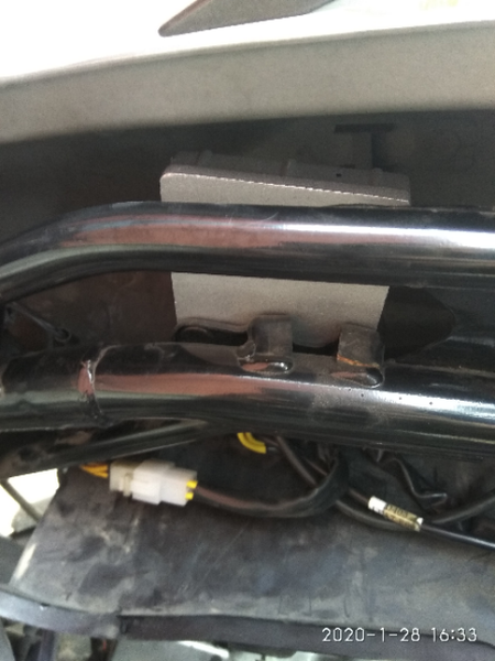

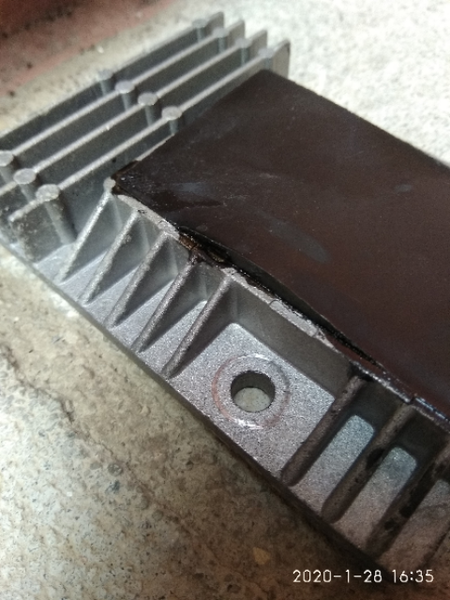

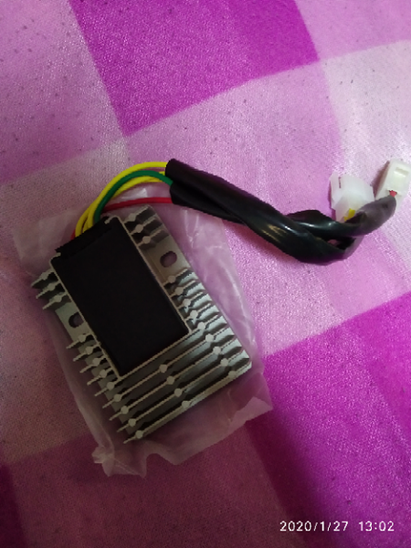

yalas4 Publicado 2 de Febrero del 2020 Autor Compartir Publicado 2 de Febrero del 2020 Hola de nuevo compañeros, Al final solucione este tema, chivato, tirones, bateria, etc. Todo el error del chivato motor y bateria fué causado por el regulador de voltaje, eso si, la bateria estaba en mal estado por el mal funcionamiento del regulador, de ahi que no cargase mas del 50%. Los tirones y los intentos de apagarse la moto en marcha, se debia al regulador. Me quedé tirado una noche, olor a quemado del regulador. Despues de ver los precios en España de los reguladores para este modelo, preferí comprarlo en Aliexpres, busqué comprador con buenos comentarios sobre este regulador y al final lo encontré. Precio 16,40€ gastos de envio incluidos.Eso si, comentar que el regulador me lo enviaron al dia siguiente de efectuar el pedido, el problema fué al entrar en Eapaña, 1 MES rulando de agencia en agencia, aduanas, etc, DEPRIMENTE. Al final me llegó, tenia preparada una bateria nueva, cambié fusible de 30 que estaba fundido despues de dejarme tirado y el olor de quemado. https://es.aliexpress.com/item/32982215711.html?spm=a2g0s.9042311.0.0.380363c0EurvZg Una vez montado todo, llevo 6 dias rodando con la moto y todo funciona perfectamente, ya no pega tirones y las cargas son correctas. Subo captura del regulador reventado, una vez colocado sin desmontar lateral sd y regulador nuevo. Un abrazo. Enlace al comentario Compartir en otros sitios web More sharing options...
ashrambo Publicado 3 de Febrero del 2020 Compartir Publicado 3 de Febrero del 2020 genial, esta claro que es la falla mas comun de tipo eléctrico de la sd...en otros foros se comento la posibilidad de mover el regulador de sitio para que este mejor ventilado...Enviado desde mi SM-A405FN mediante Tapatalk Enlace al comentario Compartir en otros sitios web More sharing options...
yalas4 Publicado 4 de Febrero del 2020 Autor Compartir Publicado 4 de Febrero del 2020 Hola de nuevo, Estoy pensando en colocar en pequeño ventilador con el regulador, pero creo que la bateria duraria mucho menos por el consumo, si me aguanta el regulador un tiempo prudencial, lo dejaré en su sitio, si no como dices tu ashrambo lo cambiaré de sitio por la ventilación, lo pondria por el frontal y alargaria los cables hasta sus conexiones, pero claro, en sitio que no le caiga agua, ummmm, ya miraré algo. un saludo. Enlace al comentario Compartir en otros sitios web More sharing options...
emilio6061 Publicado 4 de Febrero del 2020 Compartir Publicado 4 de Febrero del 2020 Hace 1 hora, yalas4 dijo: Hola de nuevo, Estoy pensando en colocar en pequeño ventilador con el regulador, pero creo que la bateria duraria mucho menos por el consumo, si me aguanta el regulador un tiempo prudencial, lo dejaré en su sitio, si no como dices tu ashrambo lo cambiaré de sitio por la ventilación, lo pondria por el frontal y alargaria los cables hasta sus conexiones, pero claro, en sitio que no le caiga agua, ummmm, ya miraré algo. un saludo. Lo que he hecho yo en la mía y en la 300 de un compañero es cortar a la medida un disipador de aluminio de ordenador y colocarlo en la parte negra del regulador con pasta térmica, de ordenador también. Lo hemos sujetado con un trozo de alambre y listo. Llevamos así años con los reguladores sin problemas de batería. Yo he aprovechado los disipadores de ordenadores viejos pero se pueden comprar en aliexpress muy baratos. https://m.es.aliexpress.com/item/32946292820.html?src=google&_randl_currency=EUR&_randl_shipto=ES&src=google&albch=shopping&acnt=494-037-6276&isdl=y&slnk=&plac=&mtctp=&albbt=Google_7_shopping&aff_platform=google&aff_short_key=UneMJZVf&&albagn=888888&albcp=2047572441&albag=80829465588&trgt=743612850714&crea=es32946292820&netw=u&device=m&gclid=CjwKCAiAyeTxBRBvEiwAuM8dnVHKMRR-sGRaJb9rl-MHP26PG7mXY5ggSxJ89Lo4JuavvBz8J9LfWBoCo9UQAvD_BwE&gclsrc=aw.ds Enlace al comentario Compartir en otros sitios web More sharing options...

yalas4 Publicado 4 de Mayo del 2020 Autor Compartir Publicado 4 de Mayo del 2020 Buenas compañeros, Recordais que compré el regulador de voltaje en Aliexpres?? Me ha durado solo 3 meses, hoy 4 de Mayo de 2020 ha terminado su ciclo de vida.Dias atrás se me encendió el chivato de bateria aún con las luces de posición. Esta mañana cuando me disponia a recoger en Barcelona el regulador nuevo y original de Kymco, se encendió chivato motor y ya la sd no iba bien, trompicones, etc, como la otra vez, se apagó la sd y ya nada...muerta.. El regulador solo ha funcionado durante 3 meses, una pena........suerte que el coste fué de 16€, asi se aprende... He instalado el regulador original de Kymco, 66,56€ y de momento va bien, solo faltaria que no...uuufff, que pesadilla. Solo comentaros compañeros, que lo barato sale caro.Si, el regulador anterior me sacó de un apuro en un mal momento, pero recomiendo piezas originales de la marca, es mi experiencia, que pica un poco el precio? es lo que hay..... Un saludo y abrazos, espero que esteis todos bien... Enlace al comentario Compartir en otros sitios web More sharing options...
