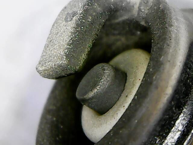

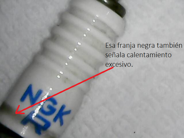

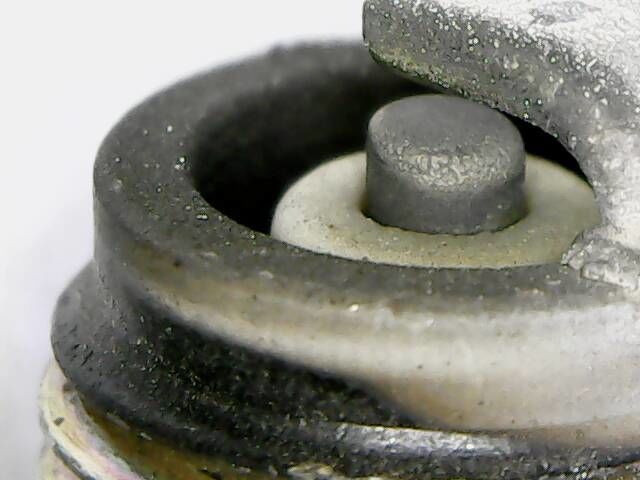

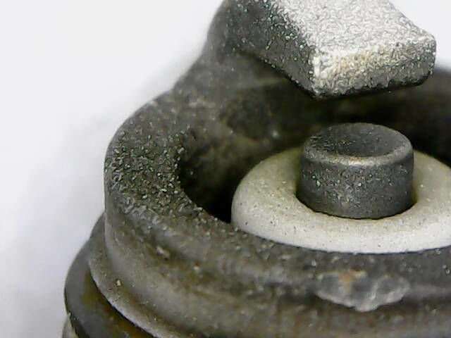

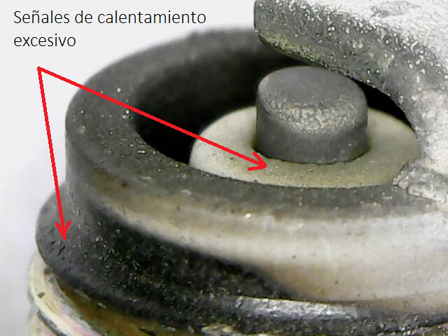

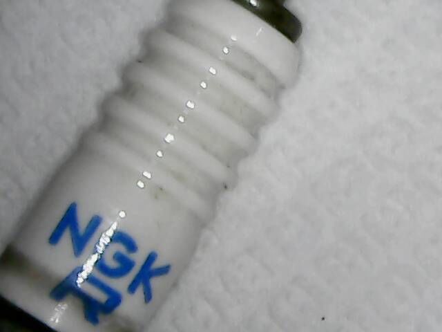

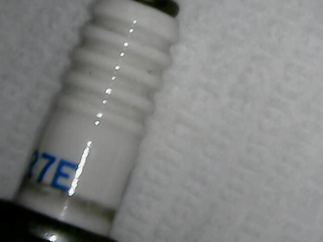

yalas4 Publicado 10 de Diciembre del 2019 Autor Compartir Publicado 10 de Diciembre del 2019 Hola, que tal? Hoy he salido con la Sd, ya no me hace al poner la llave y chequear el palpadeo del chivato motor y definitivamente no se encienda tampoco en marcha. Captura por Microscopio de la bujia que daba ese error misterioso en el chivato de motor.No puedo calcular los kilometros que tiene pero minimo 15.000. Una cosa menos. un saludo. Enlace al comentario Compartir en otros sitios web More sharing options...
Tiritos Publicado 10 de Diciembre del 2019 Compartir Publicado 10 de Diciembre del 2019 La bujía sin verla en el microscopio, ya se puede saber en que estado está por el color de la cerámica de aislamiento de la parte exterior, también por el desgaste de electrodos y depósitos observados en los mismos, además de la distancia entre los electrodos que con el tiempo suele abrirse. En tu caso los electrodos se ven un poco abiertos y erosionados. Por el color parece parece que la combustión es un poco pobre en gasolina, pero hay otra parte importante que es la porcelana exterior y se ha despreciado ya que no sale en las fotos. Viendo la porcelana exterior, se puede saber si ha habido fugas de chispa al exterior y si la bujía tiene el aislamiento deteriorado por exceso de km. o si ha sufrido calentamiento excesivo. De todas maneras, la bujía se recomienda limpiarla cada 5000 km y cambiarla cada 10.000km. si se dejan más tiempo, se corre el riesgo de que fallen de manera aleatoria. Un saludo Enlace al comentario Compartir en otros sitios web More sharing options...

yalas4 Publicado 12 de Diciembre del 2019 Autor Compartir Publicado 12 de Diciembre del 2019 En 10/12/2019 en 18:15 , Tiritos dijo: La bujía sin verla en el microscopio, ya se puede saber en que estado está por el color de la cerámica de aislamiento de la parte exterior, también por el desgaste de electrodos y depósitos observados en los mismos, además de la distancia entre los electrodos que con el tiempo suele abrirse. En tu caso los electrodos se ven un poco abiertos y erosionados. Por el color parece parece que la combustión es un poco pobre en gasolina, pero hay otra parte importante que es la porcelana exterior y se ha despreciado ya que no sale en las fotos. Viendo la porcelana exterior, se puede saber si ha habido fugas de chispa al exterior y si la bujía tiene el aislamiento deteriorado por exceso de km. o si ha sufrido calentamiento excesivo. De todas maneras, la bujía se recomienda limpiarla cada 5000 km y cambiarla cada 10.000km. si se dejan más tiempo, se corre el riesgo de que fallen de manera aleatoria. Un saludo Aparentemente la porcelana exterior se ve perfecta.ahora subo imagen. Enlace al comentario Compartir en otros sitios web More sharing options...
Tiritos Publicado 12 de Diciembre del 2019 Compartir Publicado 12 de Diciembre del 2019 Yo creo que la bujia está marcando un sobrecalentamiento. Te paso carta de problemas en bujía. Saludos http://www.ngkntk.com.br/automotivo/wp-content/uploads/2012/11/Cartaz-de-Queima2.pdf Enlace al comentario Compartir en otros sitios web More sharing options...
