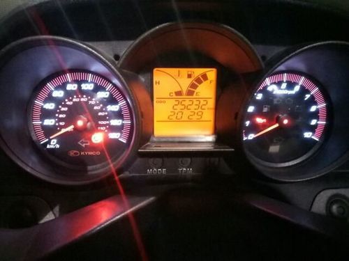

mariopanda Publicado 1 de Abril del 2019 Compartir Publicado 1 de Abril del 2019 Buenas tardes. Llevo dias mirando por internet y no ke acabo de aclarar. He leido que las sd 3000 con abs, tiene un piloto de abs en la pantalla al encender. La mia no tiene dicho piloto pero al fijarme en el disco parece que tuviese abs, por el segundo disco pequeño inteior. Hay algun manera de averiguar si tiene abs sin tener que probar a frebar fuerte? En los papales tampoco dice nada. Tsl vez puedan subir una foto alguien con y sin ABS y asi poder comparar. muchas gracias Enlace al comentario Compartir en otros sitios web More sharing options...
mandoble Publicado 1 de Abril del 2019 Compartir Publicado 1 de Abril del 2019 El cuadro de mando es con fondo blanco o negro. si es blanco no tiene abs y si es negro si tiene Enlace al comentario Compartir en otros sitios web More sharing options...
mariopanda Publicado 1 de Abril del 2019 Autor Compartir Publicado 1 de Abril del 2019 Negro. Yo juraria que tiebepor el disco pequeño qie trae digamos dentro del de freno pero al verlo en el cuadro de mandos pues ya me ha ebtrado ña duda. Tambien al ser version inglesa igual es diferente . Enlace al comentario Compartir en otros sitios web More sharing options...

Chulma Publicado 2 de Abril del 2019 Compartir Publicado 2 de Abril del 2019 El disco pequeño que trae la moto es para el sensor de velocidad Tu moto si no tiene testigo ABS en el cuadro, es por que no tiene ABS, además, en el manual haría referencia a el Salu2 Enlace al comentario Compartir en otros sitios web More sharing options...
mariopanda Publicado 2 de Abril del 2019 Autor Compartir Publicado 2 de Abril del 2019 Pues eso decia, pero comentaron arriba que si el cuadro de mandos era negro entonces traia abs y eso me despisto un poco. Enlace al comentario Compartir en otros sitios web More sharing options...
Maligno Publicado 3 de Abril del 2019 Compartir Publicado 3 de Abril del 2019 Puede ser negro con ABS o sin ABS. Cuando das contacto y arrancas se enciende el chivato del ABS (rojo, en el circulo del velocímetro, izquierda). Hasta que no andas unos metros no se apaga. Si no, no hay ABS. Saludos. Enlace al comentario Compartir en otros sitios web More sharing options...

Tiritos Publicado 10 de Abril del 2019 Compartir Publicado 10 de Abril del 2019 En 2/4/2019 en 12:34 , mariopanda dijo: En el modelo del 2012 tambien funciona el abs tanto alante como atras? Porque el disco de alante si que tiebe las hendiduras pero el de atras es completamente redondo. Si el disco trasero no tiene el disco pequeño perforado ( disco fonico) no tiene ABS. El disco delantero en todas es del tipo perforado ( fonico) porque le indica las vueltas a la centralita y así marca la velocidad y los km el cuadro. Cuando la moto lleva ABS lleva un disco idéntico en la rueda trasera, para que la centralita de ABS controle la velocidad de las 2 ruedas y así cuando hay una diferencia al frenar, suelta la presion en milisegundos y vuelve a darle, por eso se nota que entra en las manetas de freno. Un saludo Enlace al comentario Compartir en otros sitios web More sharing options...
