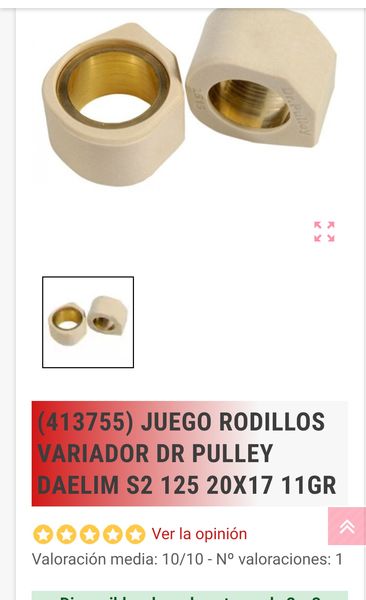

Millo Publicado 8 de Septiembre del 2018 Autor Compartir Publicado 8 de Septiembre del 2018 Serían estos verdad? En motos manu salen a 38'70€ creo q está a muy precio. Enlace al comentario Compartir en otros sitios web More sharing options...
Tiritos Publicado 8 de Septiembre del 2018 Compartir Publicado 8 de Septiembre del 2018 Exacto, no te cobran portes y en 3 días en casa. Los de 11gr. te va a ir bastante revolucionada aunque con los pulley no pierdas punta; si encuentras los de 11,5 gr. mejor, y si no los de 12 gr. Explícale a tu mecánico que tienen una posición de montaje, en la caja viene un dibujo. Un saludo Enlace al comentario Compartir en otros sitios web More sharing options...
