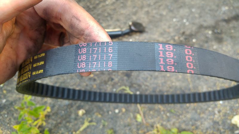

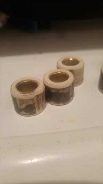

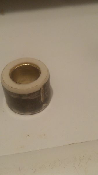

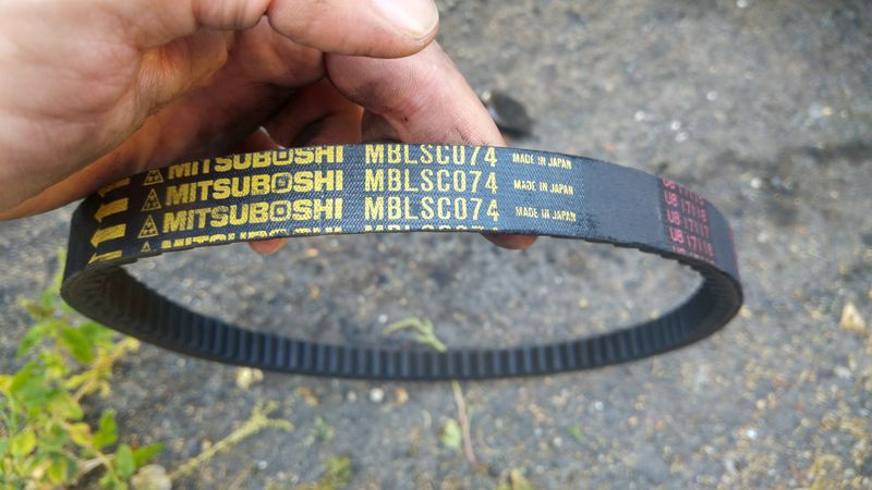

jualsa Publicado 29 de Agosto del 2018 Autor Compartir Publicado 29 de Agosto del 2018 Esta mañana abrí el variador y mi sorpresa fue que estaba llebo de carbonilla, es decir, no limpió una mi*rda. Los rodillo con 300km están echos una porquería con planos y todo. Es normal que estén así? Con 300km. Y el variador no tenía las 3 pestañ Hace 1 hora, jualsa dijo: Enlace al comentario Compartir en otros sitios web More sharing options...

Tiritos Publicado 30 de Agosto del 2018 Compartir Publicado 30 de Agosto del 2018 Hace 8 horas, jualsa dijo: Esta mañana abrí el variador y mi sorpresa fue que estaba llebo de carbonilla, es decir, no limpió una mi*rda. Los rodillo con 300km están echos una porquería con planos y todo. Es normal que estén así? Con 300km. Y el variador no tenía las 3 pestañ Hola Jualsa, lo que te ha pasado no es para nada normal, y te hace pensar que el mecánico no te limpió nada y que te lo hizo mal, pero yo le concedería el beneficio de la duda, es posible que no fuera muy escrupuloso limpiando, pero cuando probaste la moto decías que iba muy bien y con mucha fuerza, si te hubiera dejado todo lleno de carbonilla no te hubiera ido bien desde el primer momento. Yo estoy seguro que la carbonilla que has encontrado son los restos de la correa quemada por patinar al ser nueva y no estar adaptada, y que los rodillos se han puesto planos al trabarse con la carbonilla. Tienes que partir de la base que los rodillos que le has puesto, al ser más ligeros hacen que el motor coja más revoluciones de lo normal cada vez que aceleras y que en ese momento la correa tiene que acoplarse a esa velocidad y transmitirla a la polea del embrague y a su vez a la rueda. La zona donde conduces dices que es un sin fin de curvas y repechos, y esto es igual a constantes aceleraciones y deceleraciones, si encima la correa es nueva (y es posible que no sea la original), se te ha requemado produciendo la avería. Ya te recomendé hacerle un rodaje a la correa, y en las condiciones que tienes que conducir es muy difícil hacerlo, pues se trata de rodar muy suave y variando la marcha, y en los repechos seguro que le has pedido potencia, con lo cuál cada acelerón requema más. Te anoto las referencias de las correas, original de serie y la que se coloca como original también (verás que no son iguales) Original de serie Hasta 2016: marca: Bando, referencia Kymco: 23100-LFA-E0A, Refer. Bando: 36243761, medidas: 866x20,6x9,5 mm, ángulo: 30º "Original" de montaje posterior: marca: Mitsubossi, refer: MI254, Refer. Mitsubossi: 36124501, Medidas: 884x20,7x9,7 mm ángulo: 32º Rodillos originales: 18x14x13 gr IMPORTANTE: Dices que no lleva las 3 patillas el variador. Si es el variador original, lleva 3 pasadores cilindricos Si lleva 3 patillas con 3deslizadores, puede ser un variador Malossi o Polini, con lo cuál las dimensiones de los rodillos serían otras. Saludos Enlace al comentario Compartir en otros sitios web More sharing options...
jualsa Publicado 30 de Agosto del 2018 Autor Compartir Publicado 30 de Agosto del 2018 Hace 3 horas, Tiritos dijo: Hola Jualsa, lo que te ha pasado no es para nada normal, y te hace pensar que el mecánico no te limpió nada y que te lo hizo mal, pero yo le concedería el beneficio de la duda, es posible que no fuera muy escrupuloso limpiando, pero cuando probaste la moto decías que iba muy bien y con mucha fuerza, si te hubiera dejado todo lleno de carbonilla no te hubiera ido bien desde el primer momento. Yo estoy seguro que la carbonilla que has encontrado son los restos de la correa quemada por patinar al ser nueva y no estar adaptada, y que los rodillos se han puesto planos al trabarse con la carbonilla. Tienes que partir de la base que los rodillos que le has puesto, al ser más ligeros hacen que el motor coja más revoluciones de lo normal cada vez que aceleras y que en ese momento la correa tiene que acoplarse a esa velocidad y transmitirla a la polea del embrague y a su vez a la rueda. La zona donde conduces dices que es un sin fin de curvas y repechos, y esto es igual a constantes aceleraciones y deceleraciones, si encima la correa es nueva (y es posible que no sea la original), se te ha requemado produciendo la avería. Ya te recomendé hacerle un rodaje a la correa, y en las condiciones que tienes que conducir es muy difícil hacerlo, pues se trata de rodar muy suave y variando la marcha, y en los repechos seguro que le has pedido potencia, con lo cuál cada acelerón requema más. Te anoto las referencias de las correas, original de serie y la que se coloca como original también (verás que no son iguales) Original de serie Hasta 2016: marca: Bando, referencia Kymco: 23100-LFA-E0A, Refer. Bando: 36243761, medidas: 866x20,6x9,5 mm, ángulo: 30º "Original" de montaje posterior: marca: Mitsubossi, refer: MI254, Refer. Mitsubossi: 36124501, Medidas: 884x20,7x9,7 mm ángulo: 32º Rodillos originales: 18x14x13 gr IMPORTANTE: Dices que no lleva las 3 patillas el variador. Si es el variador original, lleva 3 pasadores cilindricos Si lleva 3 patillas con 3deslizadores, puede ser un variador Malossi o Polini, con lo cuál las dimensiones de los rodillos serían otras. Saludos Buenas Tiritos Ante todo gracias por la información, el variador es con 3 cilindros. Esta mañana limpie todo el variador pero el embrague no fui capaz de aflojar la tuerca, en un par de días me marcho de viaje así que a la vuelta intentaré ir a un taller que me afloje la tuerca. Hoy también le puse unos rodillos que tenía de 12g imitación a dr.pulley, los usaré los dos días que me quedan por aquí e intentaré buscar los dr pulley. A ver que tal va ahora con los de 12gr. Como dices que al darle tsnto aceleron puede que el rodaje no haya sido el correcto. Estas fotos son de esta mañana Enlace al comentario Compartir en otros sitios web More sharing options...
Tiritos Publicado 30 de Agosto del 2018 Compartir Publicado 30 de Agosto del 2018 Si esa es la correa reforzada de Mitsuboshi que tiene las mismas medidas que la que yo te dije. Mírale si puedes la anchura total con la mayor precisión que puedas y sabrás lo que se ha gastado. (se gasta de anchura, y la medida original es de 20,7 mm). Saludos Enlace al comentario Compartir en otros sitios web More sharing options...
jualsa Publicado 31 de Agosto del 2018 Autor Compartir Publicado 31 de Agosto del 2018 Hace 18 horas, Tiritos dijo: Si esa es la correa reforzada de Mitsuboshi que tiene las mismas medidas que la que yo te dije. Mírale si puedes la anchura total con la mayor precisión que puedas y sabrás lo que se ha gastado. (se gasta de anchura, y la medida original es de 20,7 mm). Saludos Buenas Tiritos Ya salgo de vacaciones hoy y aprovechando que voy a la Península buscaré los rodillos Dr. Pulley y a la vuelta la desmonto y veo las medidas de la correa y te comento. Quiero aprovechar y cambiar los muelles del embrague, ¿cuáles me recomiendas? un saludo y gracias Enlace al comentario Compartir en otros sitios web More sharing options...
