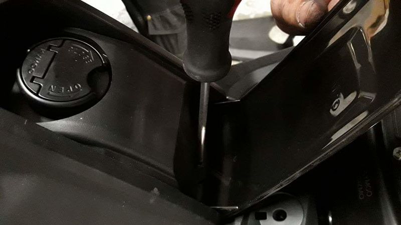

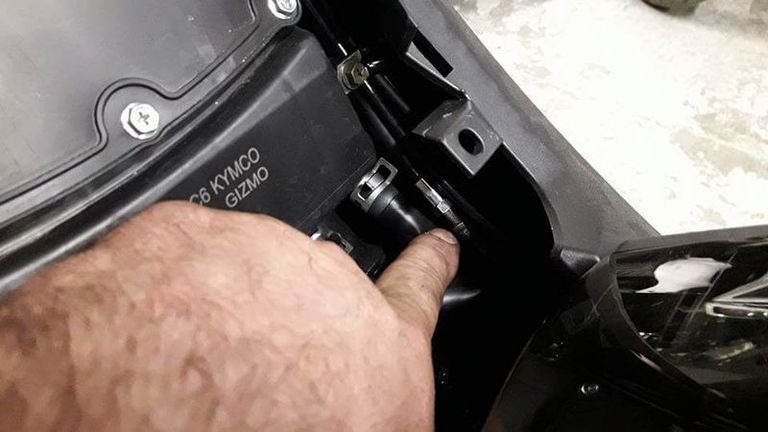

El problema no estara en el espárrago que hace mover al pistón para que frene. Ni las pastillas desgastadas.
Seguramente viene mal tensado.
- Aqui se puede tensar,'
Tenéis que desmontar la tapa de registro del filtro de aire con mucho cuidado. Teneís que quitar las dos grapas de la tapa que os queda justo debajo de donde nos sentamos. Las dos grapas que van en las guanteras, una a cada lado y ya podéis quitar la tapa de registro del filtro de aire. Tenéis que levantar la tapa del depósito de gasolina, aflojar un tornillo rosca chapa y quitar las dos grapas que veréis a cada lado. En el lado derecho veréis la contra tuerca y de hay se puede tensar. En la segunda foto esta el tensor.
Buenas noches
¡Muchas gracias máquina!

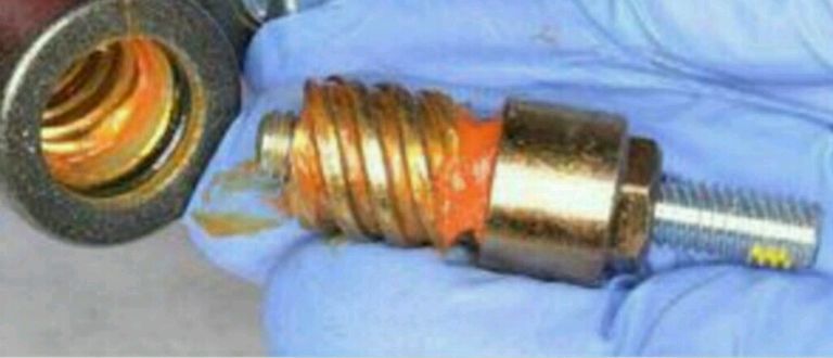

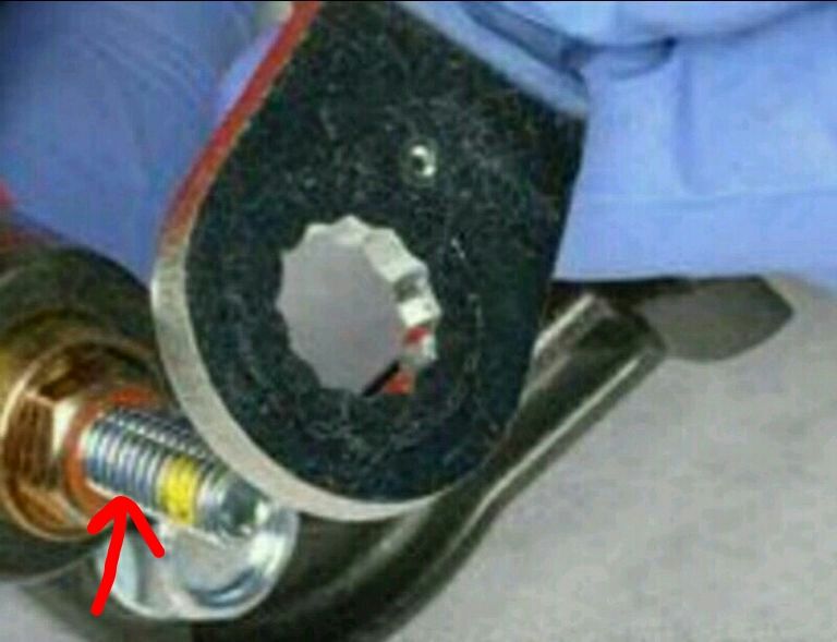

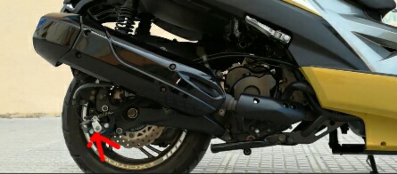

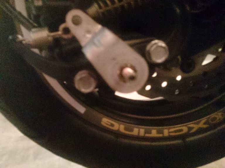

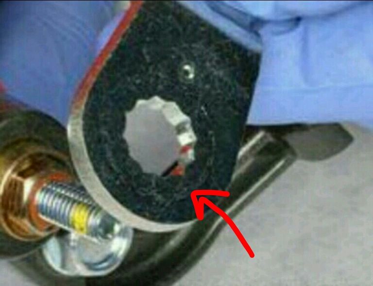

En el caso de la Xciting 400i para que frene mas o menos se hace desde aquí, yo lo hice. (La AK segun veo en las fotos es igual el sistema.).
Pero en vuestro caso y.siendo nuevas seguro que es tocando donde he puesto en el anterior mensaje.
- Foto 1 y 2. Quitamos esta tuerca'
- Foto 3. Retiramos la pieza.
- Foto 4. Ahora para que frene mas tenemos que girar la varilla hacia la derecha (apretar). Ojo!! Sin pasarse, a la misma vez que vamos apretando un pelin, vamos girando la rueda. Veremos que si la varilla la giramos mucho, la rueda se queda frenada (la pieza estará empujando al pistón del freno de mano). Hay que ajustarla lo justo.
- Foto 5. Aquí se puede ver la pieza completa que hace actuar al pistón del freno de mano. Esta pieza no hay que quitarla, solo hay que girar la varilla a la derecha si queremos que frene mas. Y en mi caso fue al revés, yo la afloje porque la rueda se quedaba un poco frenada.
Como he dicho antes, en vuestro caso creo que se soluciona de la manera explicada en el anterior mensaje.
Un saludo

Muy buenas a todos, a mi me apenas me sujetaba en una pequeña cuesta el freno de mano....y a algún compañero mas de mi ciudad también.
Quitando la cubierta de plástico debajo del conmutador de la llave ,(la que se le ven dos tornillos de plástico con cabeza de estrella)...se accede al cable del freno de mano y hay veréis que tiene una tuerca y contratuerca incorporado en el propio cable para poder dar mas o menos tensión, se regula ahí y no en la pinza trasera
