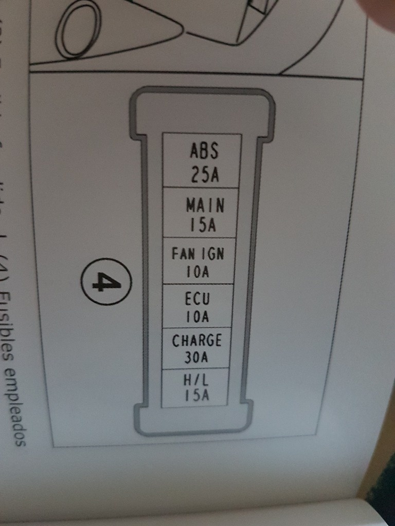

Hola, una pregunta, las 2 bombillas que lleva son largas y cortas? Es que no se me encienden las cortas, pero si las largas, de ninguna de las 2. O tengo las 2 fundidas (solo luz corta) o puede ser un fusible?.
Gracias.
Gracias.
mira el fusible , tambien puede ser del interruptor de largas cortas que este malo

Gracias, por la respuesta.
Pero cual es el fusible?. He mirado el manual y me he quedado igual.
Supongo que si son la bombillas no entran por la garantía.
Esta tarde intentare pasar por el taller a ver que me dicen.
el fusible de las luces es el H/L
pero no creo que sea de fusible ya que es comun para cortas y largas, mas bien yo diria que algun cable suelto o que el interruptor esta malo me decanto mas por el interruptor

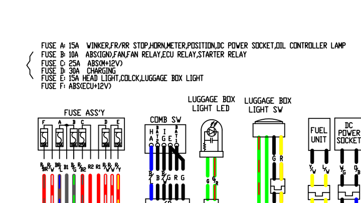

mas menos lo se,pero es un toston para ponerlo sin esquema y no te enterarias mucho , cuando tenga un rato hago un esquema de los fusible y para que son cada uno
de todas formas te dejo el de la 300 en italiano

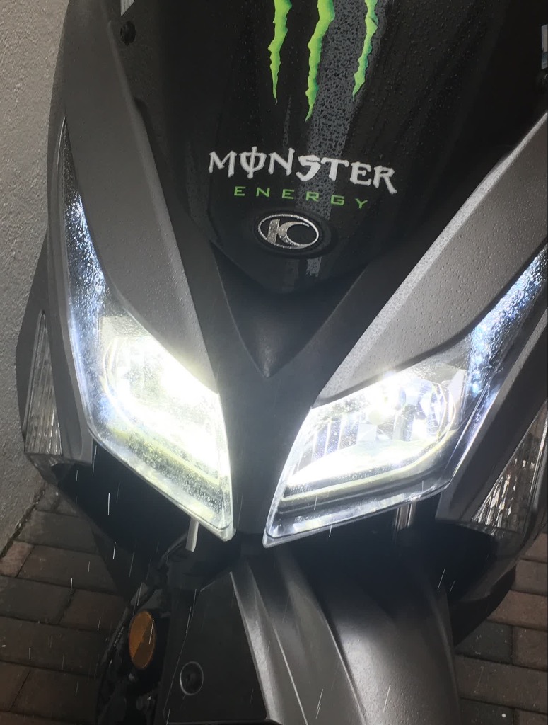

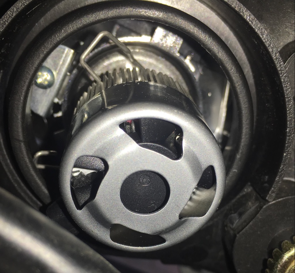

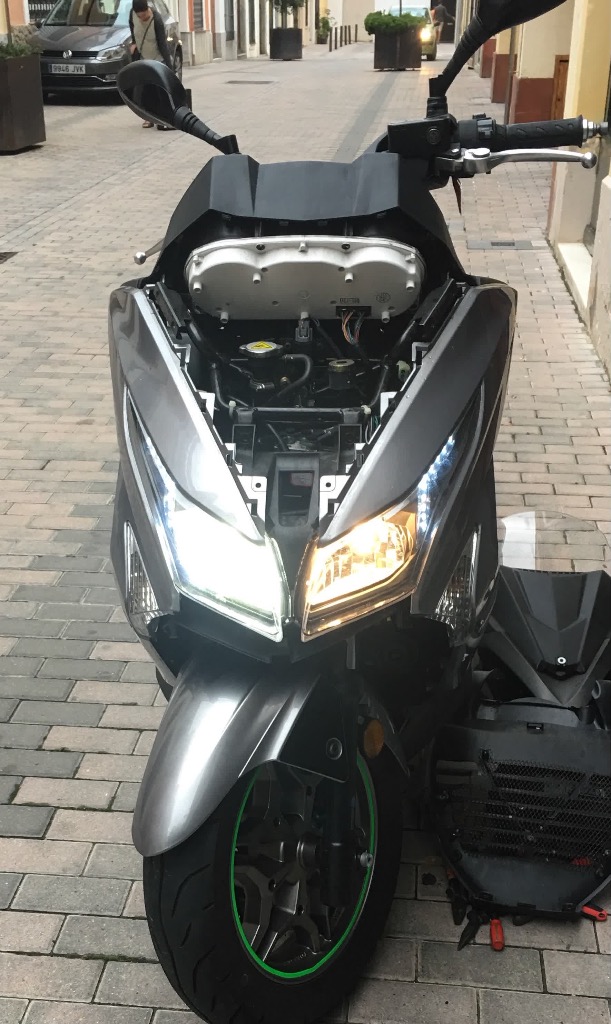

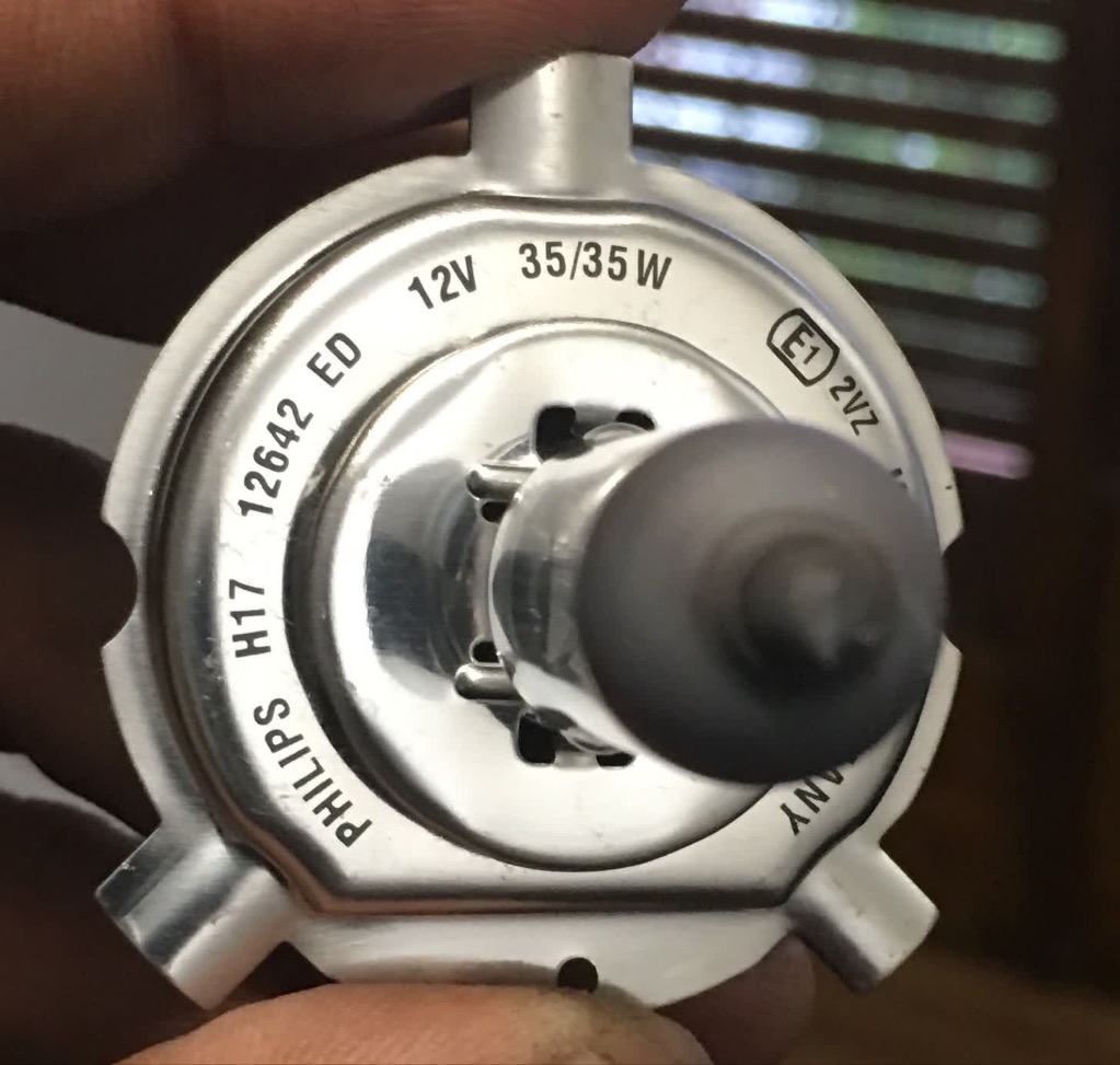

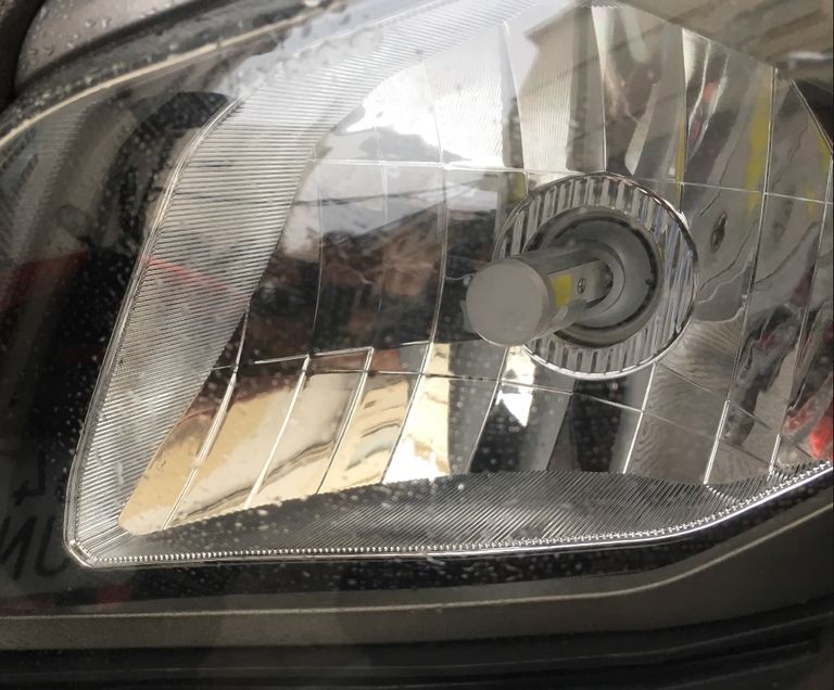

hola a todos hoy finalmente me decidí a cambiar las bombillas de mi GD 125 E4 pq compre las bombillas h4 que sugirió un colega del foro y bueno resolviendo algunas dudas para todos una vez que saque las bombillas les comento que son unas Philips h17 35/35w.
dicho esto les comento que las h4 si que entraron en la pantalla aunque no entran hasta el tope. el resultado es muy bueno ahora les adjunto imágenes solo me queda probar esta noche a ver que tal pero en principio se ve muy bien.
un detalle es que apenas nos queda sitio para tapar la bombilla.
drashiel likes this

lo que me dijo mi mecanico que para cambiar una bombilla hay que desmontar medio escudo cuanto has tardado en desmontaje y montaje ??
y si las bombillas de la casa son las h17 un poco raras.
Share this post
Link to post
Share on other sites
pos la verdad me tomo unas 2 horas pero piensa que no encontré en ningún sitio un video que me enseñara como hacerlo y fui descubriendo de a poco como hacerlo,
la verdad es que es necesario sacar el corta viento, la tapa de arriba y el plástico protector de abajo solo el delantero. no se si hay una forma mas comoda pero así fue como lo conseguí
