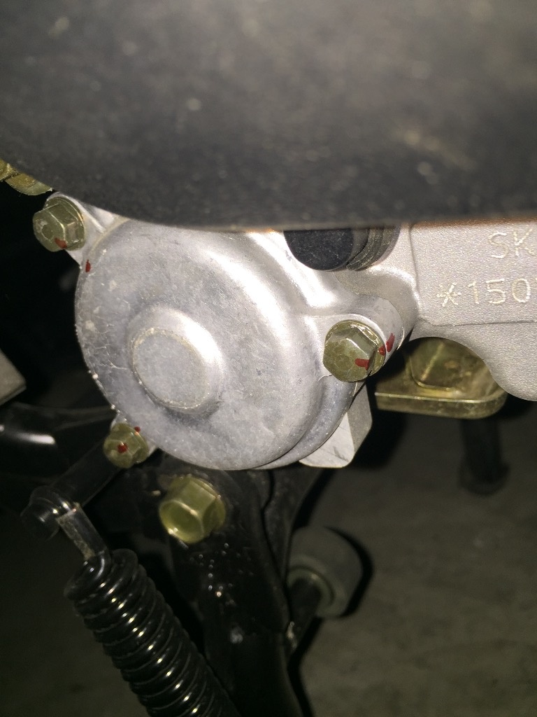

Xctazulm3 Publicado 8 de Junio del 2017 Compartir Publicado 8 de Junio del 2017 Buenas tardes compañeros.aver si me podéis ayudar aunque lo tengo un poco claro.e llevado hacer la primera revisión a mi k xct 125 y en esta vida como ya no te puedes fiar de nadie e marcado los tornillos del tapón de aceite,filtro de aceite y el de limpiar el cárter.pues mi gran sospecha es que solo me a cambiado el aceite y ya está por qué está el cárter un poco sucio de chorrearon y la marca no coincide pero el filtro de aceite el tamborín está limpio como una patena y las marcas en su sitio al igual que el tornillo de restos del cárter el que parece un dedal de coser.en la factura me an Cobrado el aceite de motor,el de transmisión,el filtro y la mano de obra y el IVA total 62€.a todo esto y sin más preámbulos que me puede pasar si solo me an cambiado el aceite y a correr.fastidiare algo como puedo saber que me lo cambiaron el aceite de transmisión y el filtro.perdon por el tocho Enlace al comentario Compartir en otros sitios web More sharing options...

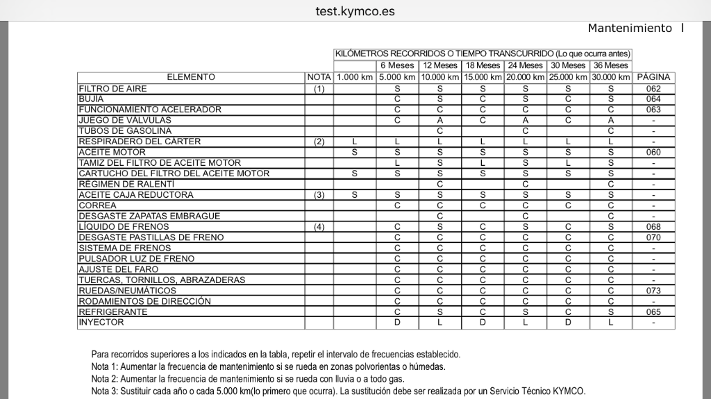

Chulma Publicado 8 de Junio del 2017 Compartir Publicado 8 de Junio del 2017 Yo creo que lo primero que tendrías que hacer es leerte el manual de la moto. En él, encontrarás algo parecido a esto: http://imageshack.com/a/img922/4250/x8EMX8.jpg[/img] en dicha tabla verás lo que corresponde a cada revisión. Me imagino que cuando dices primera revisión, es la de 1.000km En la tabla pone que te tienen que cambiar el aceite del motor y el de la caja reductora, limpiar el respiradero del carter y en teoría te tendrían que hacer un reapriete de los tornillos. Salu2 Enlace al comentario Compartir en otros sitios web More sharing options...

Xctazulm3 Publicado 9 de Junio del 2017 Autor Compartir Publicado 9 de Junio del 2017 Estas son las marcas Enlace al comentario Compartir en otros sitios web More sharing options...

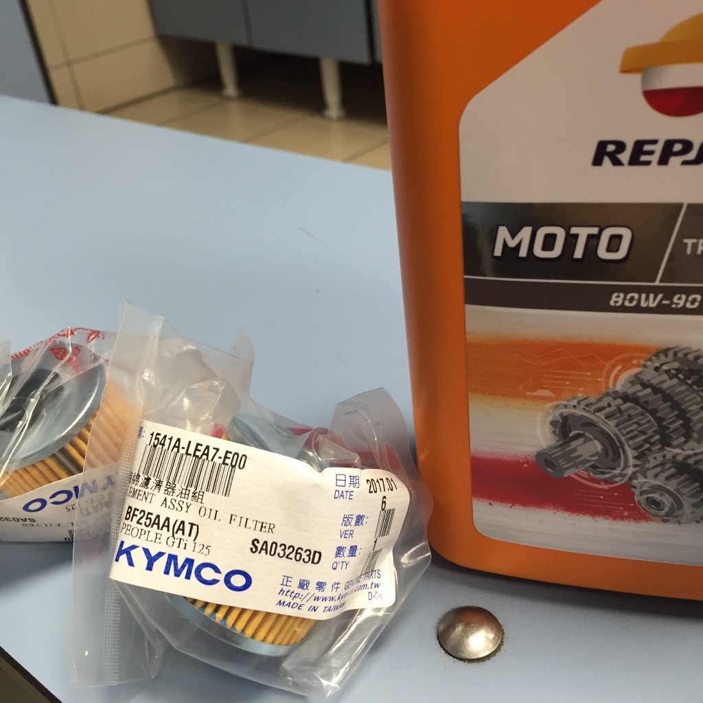

Chulma Publicado 9 de Junio del 2017 Compartir Publicado 9 de Junio del 2017 Después de ver las marcas, no tengo tan claro que la culpa sea del taller http://imageshack.com/a/img924/4913/uFEnbE.jpg[/img] En la foto, puedes ver claramente los tornillos que tocan para el cambio de aceite y filtro http://imageshack.com/a/img922/8248/xuQOj3.jpg[/img] El aceite de la transmisión está en la parte de la rueda trasera, en el embrague Lo he sacado del manual de taller de la People 125 GTI que es el mismo motor. Salu2 Enlace al comentario Compartir en otros sitios web More sharing options...
Nigromante Publicado 9 de Junio del 2017 Compartir Publicado 9 de Junio del 2017 Estoy con el móvil así que solo me abre la foto de donde va el filtro y la de la factura, no se si habrá más. Yo tengo la K-xct y ya le he realizado tres revisiones, el filtro de aceite va de forma lateral como en la foto, no va en la parte de abajo como en la People aunque sea el mismo motor. Podría darse la casualidad de que los tornillos volviesen a coincidir en las marcas pero sería demasiada casualidad. El cambio del filtro de aceite de la primera revisión de los 1000 km es importantísimo, es más, es imprescindible porque el rodaje se hace para que se ajusten todas las piezas y al ajustarse sueltan pequeñas rebabas metálicas que se quedan en el filtro y por eso se hace tan pronto, para cambiar el tipo de aceite y el filtro para eliminar esas rebabas. Yo no me quedaría tranquilo con no volver a ese taller, iría allí y los pondría a caer de un burro además de obligarlos a cambiarme el filtro y los aceites delante mío, el problema es que les has pagado que yo ya no lo hubiese hecho. Y también me pondría en contacto con Kymco para que sepan con quién tratan, yo los talleres donde hay que dejar la moto y no hacen los trabajos tan sencillos delante tuyo ya no me dan confianza, a mi mecánico solo le tendría que dejar la moto por una avería complicada o un accidente, todo lo demás lo hace delante mío y me voy otra vez con la moto. Enlace al comentario Compartir en otros sitios web More sharing options...

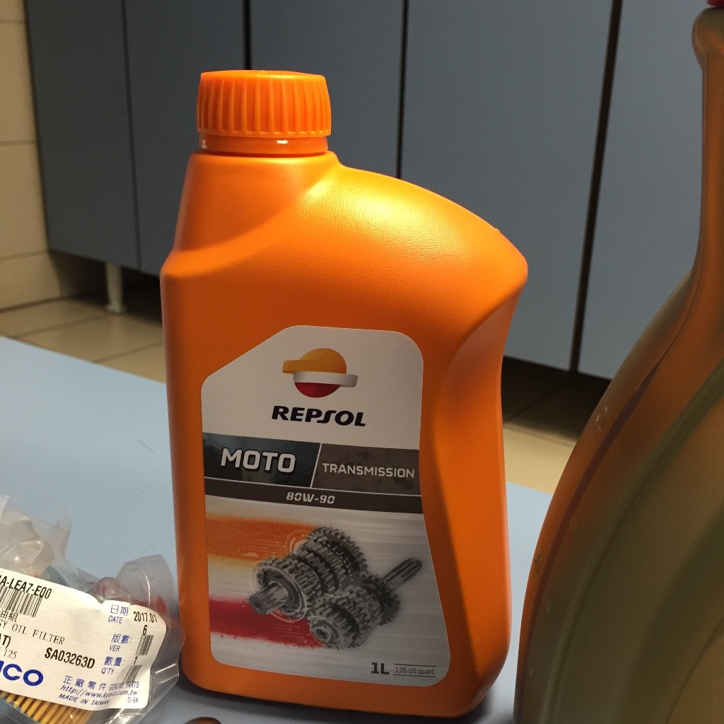

Xctazulm3 Publicado 9 de Junio del 2017 Autor Compartir Publicado 9 de Junio del 2017 Lo más seguro que me gaste 30 euros y le aga la revisión yo mismo.de todas maneras la tenía que hacer para mantener la garantía.a la hora de recoger el dinero no se ofendieron.lo que el líquido de transmisión sabéis si venden tubos pequeños o tendré que comprar uno grande ya que solo lleva 300ml creo. Enlace al comentario Compartir en otros sitios web More sharing options...

elxispa Publicado 10 de Junio del 2017 Compartir Publicado 10 de Junio del 2017 Lo más seguro que me gaste 30 euros y le aga la revisión yo mismo.de todas maneras la tenía que hacer para mantener la garantía.a la hora de recoger el dinero no se ofendieron.lo que el líquido de transmisión sabéis si venden tubos pequeños o tendré que comprar uno grande ya que solo lleva 300ml creo. En el manual te viene explicado el tipo de acite, la cantidad y cómo cambiarlo Enlace al comentario Compartir en otros sitios web More sharing options...

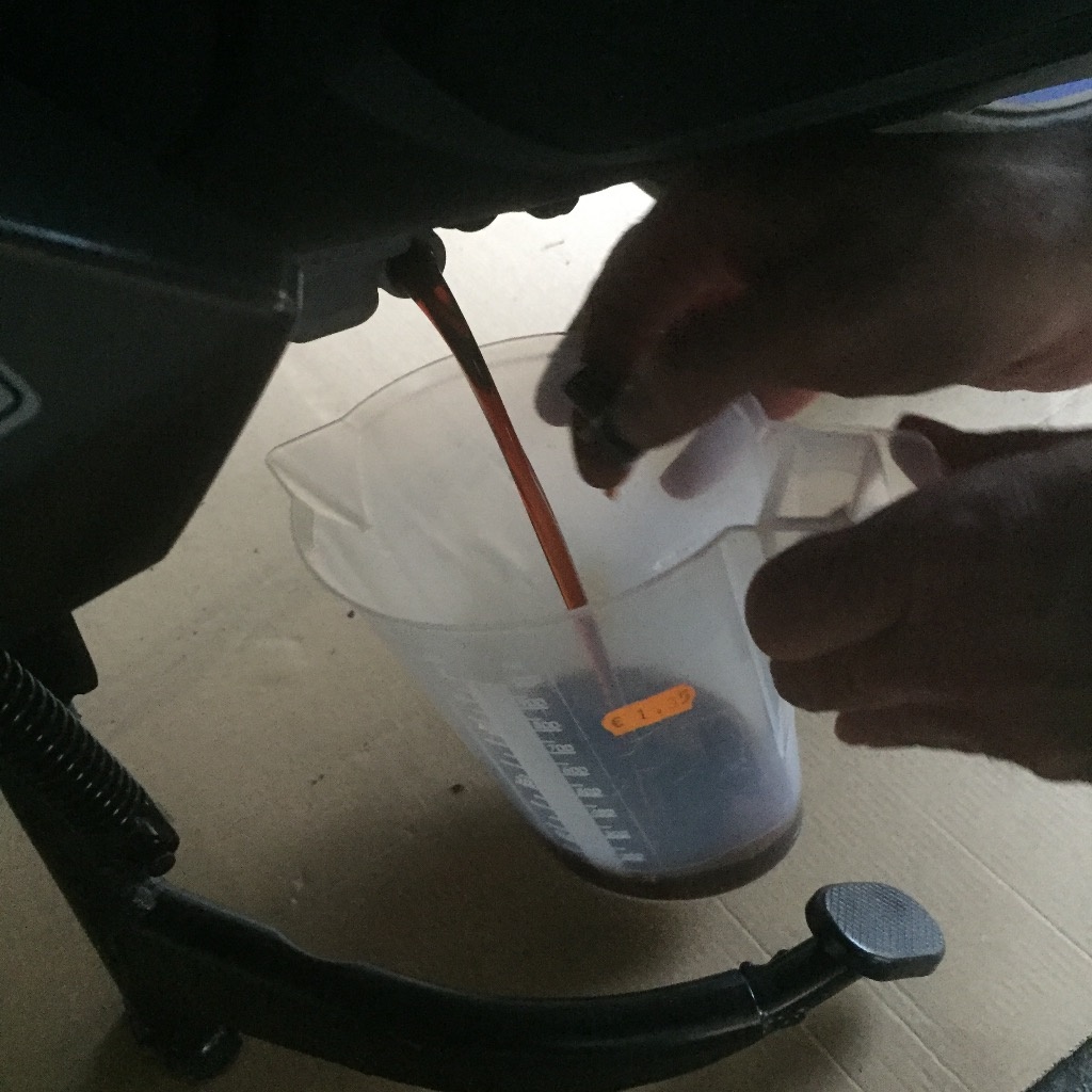

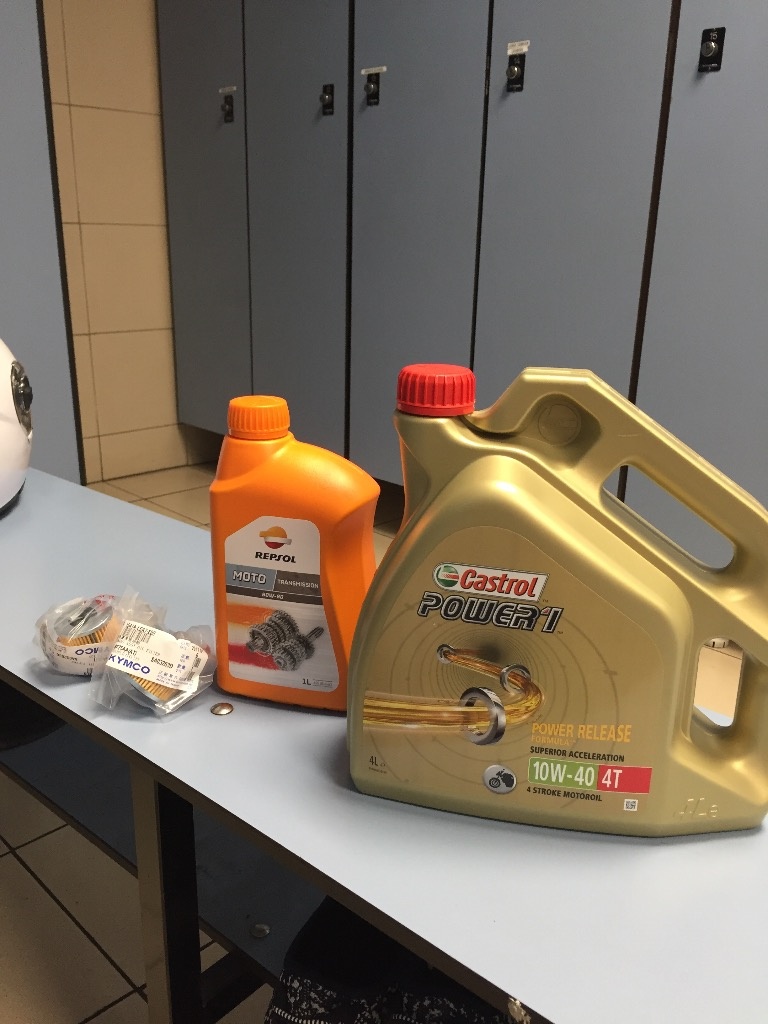

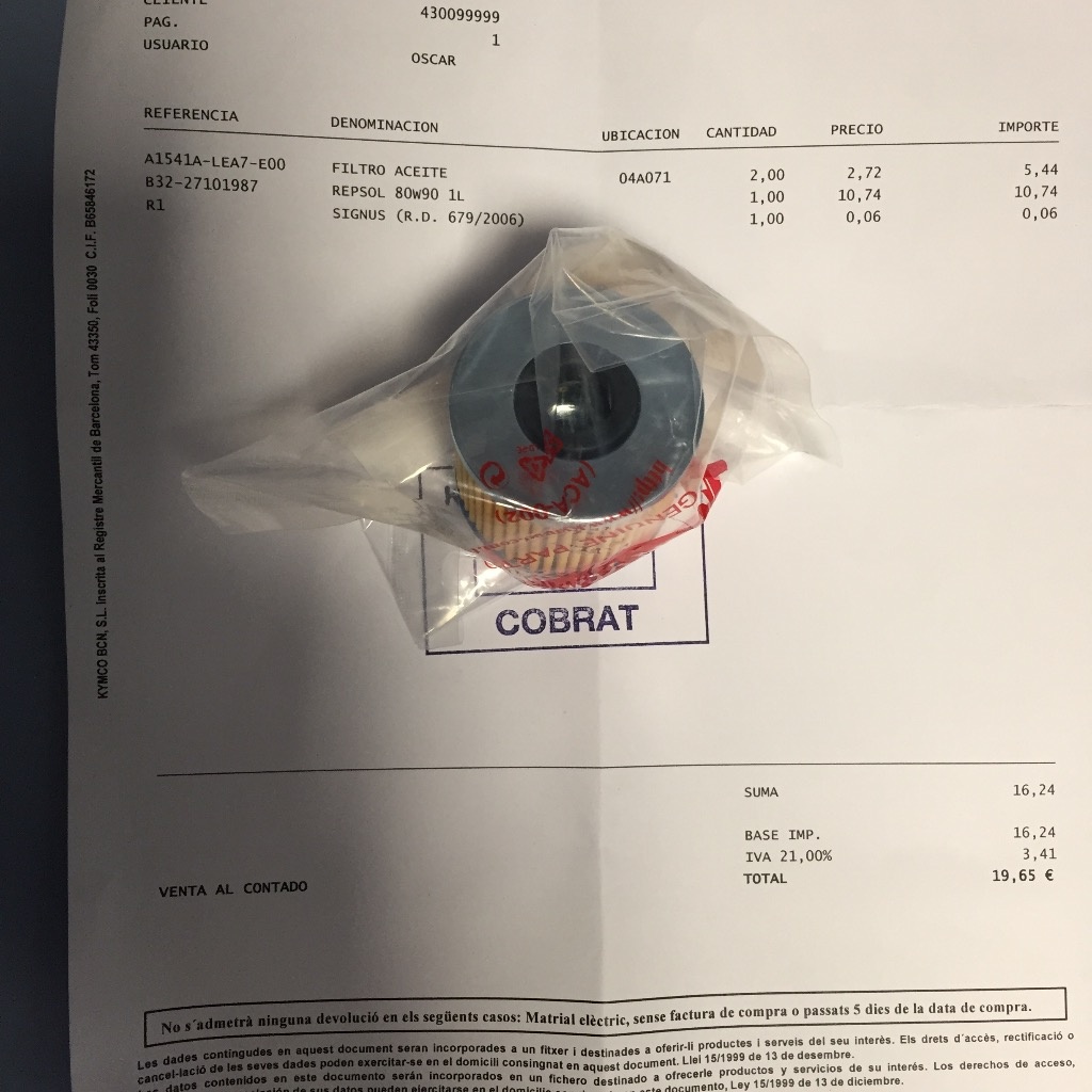

Xctazulm3 Publicado 15 de Junio del 2017 Autor Compartir Publicado 15 de Junio del 2017 Retomamos un poco el hilo aki tenemos las dos preparada para su revisión qué opináis de esta combinación. Enlace al comentario Compartir en otros sitios web More sharing options...

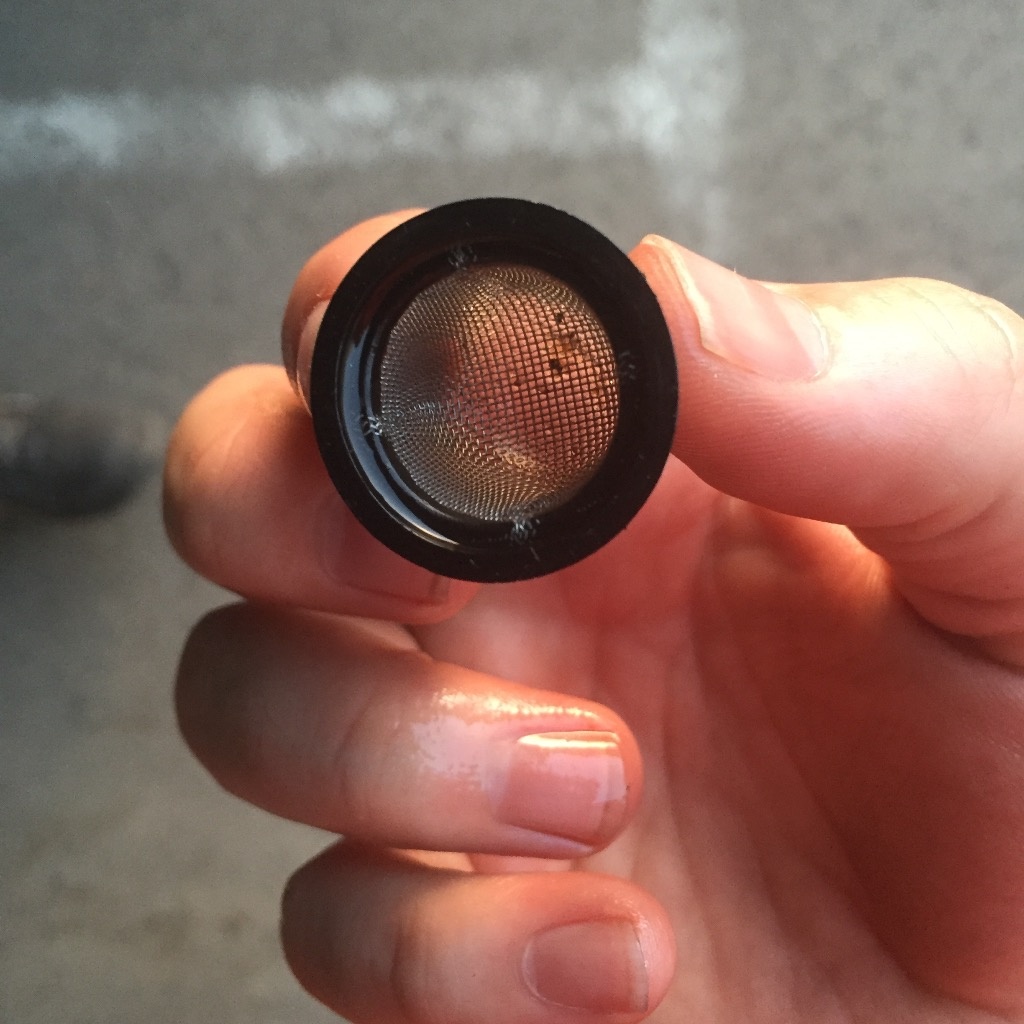

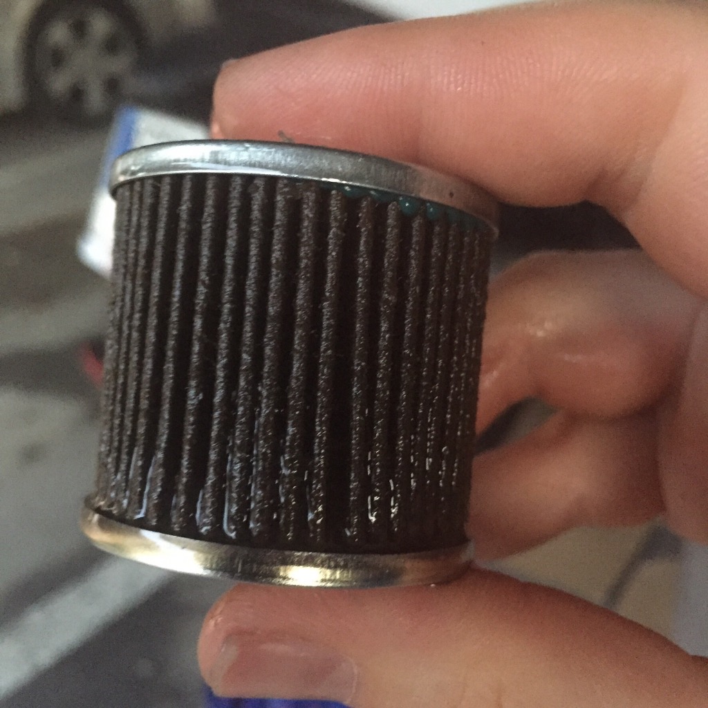

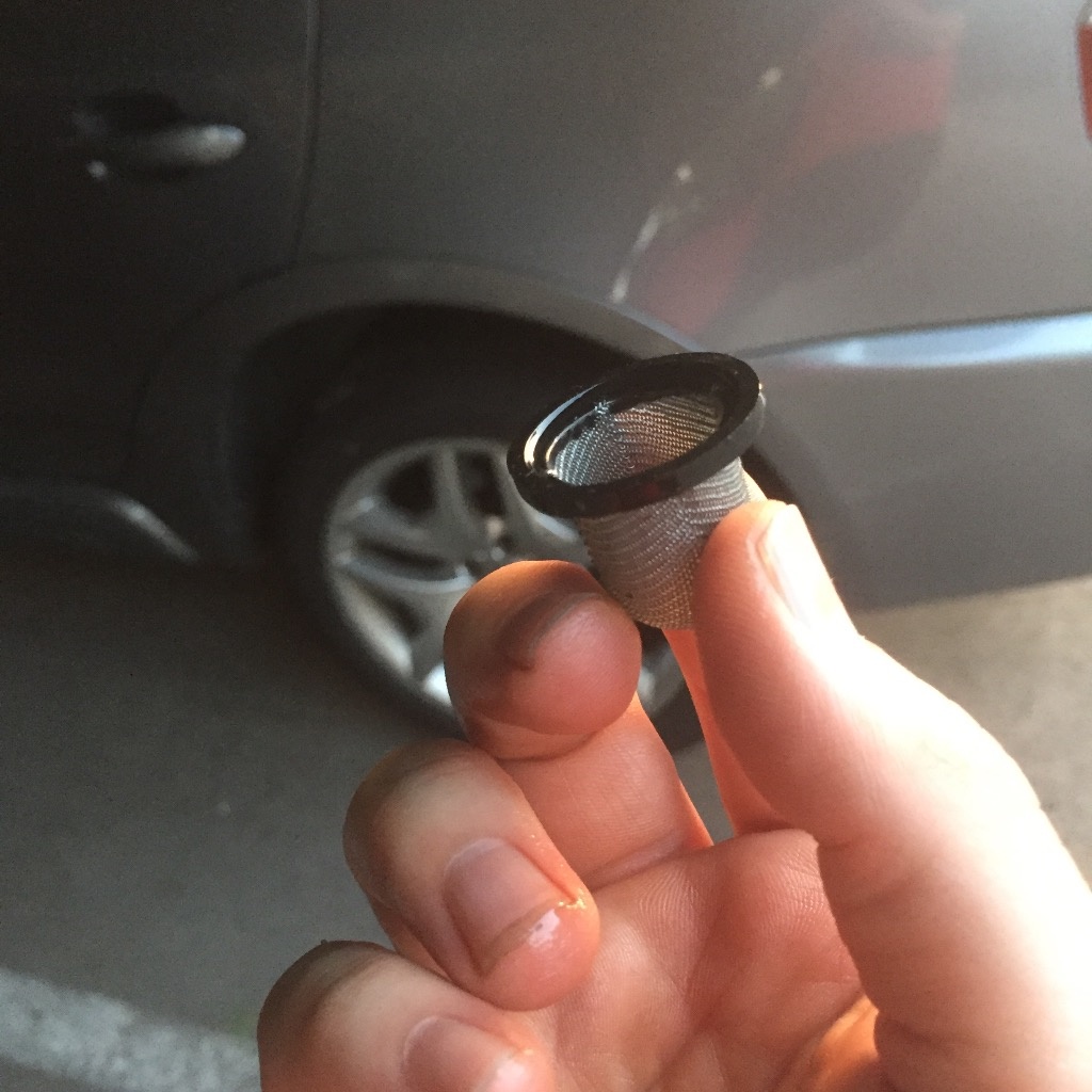

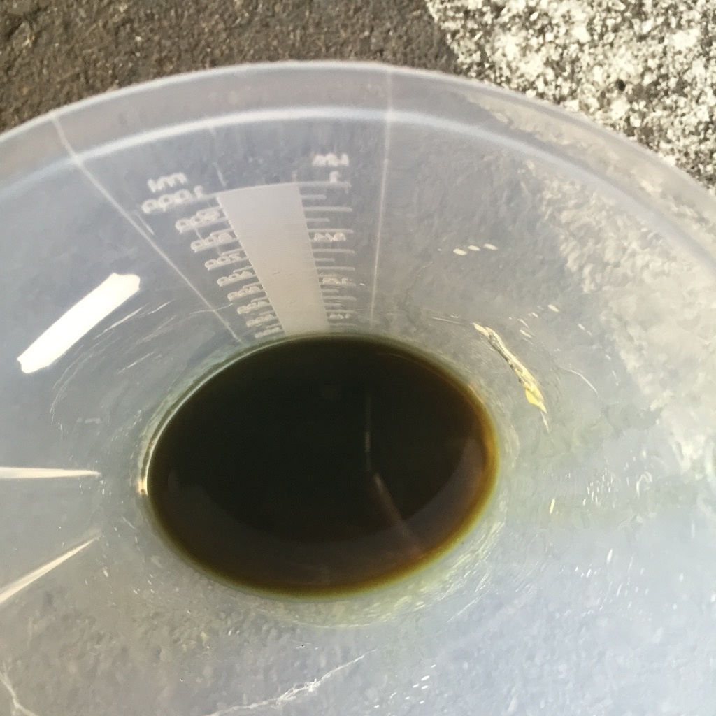

Xctazulm3 Publicado 16 de Junio del 2017 Autor Compartir Publicado 16 de Junio del 2017 Llego la hora del juicio final.redoble de tambores trtrtrtrtr y el veredicto final es culpable taller de nombre x y yo inocente.e aki las pruebas Enlace al comentario Compartir en otros sitios web More sharing options...

Nigromante Publicado 17 de Junio del 2017 Compartir Publicado 17 de Junio del 2017 Ese no es el filtro de aceite del motor. En foto cuesta reconocer si es aceite quemado o es de ese color, tampoco me acuerdo ya del color del aceite de rodaje. Lo que si te digo es que el aceite debería de haber salido casi nuevo en 1000km, lo único que con rebabas metálicas. Enlace al comentario Compartir en otros sitios web More sharing options...
Chulma Publicado 17 de Junio del 2017 Compartir Publicado 17 de Junio del 2017 Lo que aparece en la foto, es el tamiz, eso no se cambia (a no ser que esté roto) tan sólo se limpia, es normal que pueda tener algún resto y más teniendo en cuenta que la tienes en rodaje. En el color del aceite, si te lo han cambiado, éste tendría que tener un color tipo oro o dorado y totalmente limpio Salu2 Enlace al comentario Compartir en otros sitios web More sharing options...
