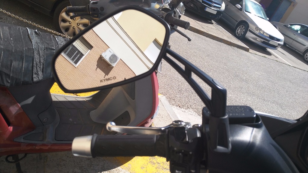

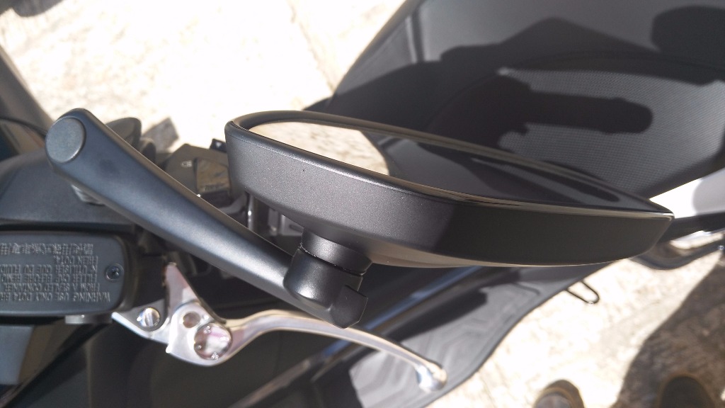

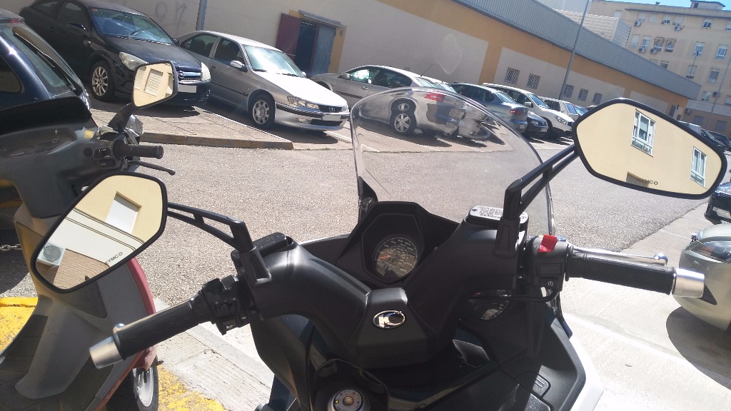

Hoy he estado en el taller del concesionario para que me regulen los espejos y comprueben que es imposible para personas de 1,80 en adelante. El mecánico era de esa estatura y ha podido comprobar que así es. Le comente lo de los extensores y me dijo que lo suyo es ponerse en contacto con kymco españa( te puedes poner en contacto con ellos por facebook y explicar ese problema, cuantos mas seamos los que les escribamos por ese problema, a lo mejor conseguimos que nos cambien el modelo de espejo y no tengamos que usar extensores que rompan la estética de la moto). Mientras tanto los tengo orientados de una manera algo rara y aun así tengo que echar el cuerpo hacia atrás para ver bien la carretera. No se si esto ocurría en el anterior modelo de sd.
