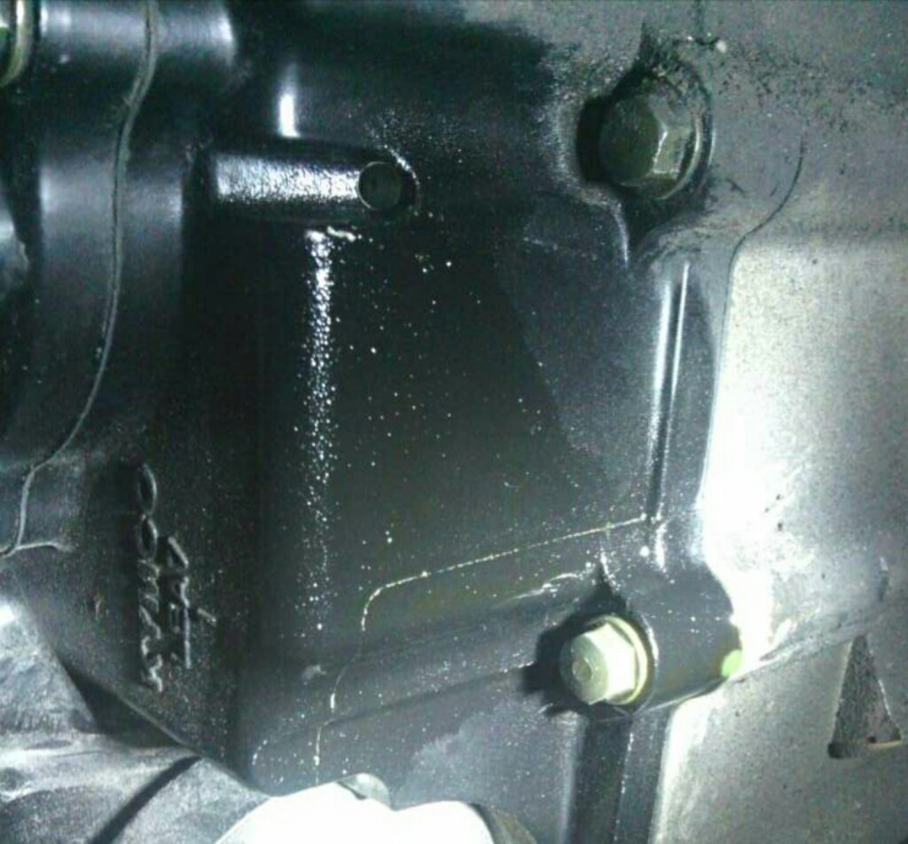

mandoble Publicado 10 de Septiembre del 2016 Autor Compartir Publicado 10 de Septiembre del 2016 Hola Cucuibiza, he hecho una foto por la parte inferior del motor, bajo la bomba de agua, siento lo mala que es la foto pero dentro del garaje con poca luz y la moto contra la pared, a ver si mañana la hago mejor Como veras parece que tira algo no?, veo un orificio y una mancha de algo? sera el reten ese que se ha roto? Enlace al comentario Compartir en otros sitios web More sharing options...
CUCUIBIZA Publicado 10 de Septiembre del 2016 Compartir Publicado 10 de Septiembre del 2016 Menos mal que te he dicho que miraras eso. La foto es de noche, pero parece que te ha perdido por hay, y parece que es líquido pero a la vez un poco viscoso, como si fuese mezcla de líquido refrigerante con aceite, espero equivocarme, pero eso parece en la foto. Míralo bien mañana con luz, si te pierde por ese agujero es el retén mecánico de la bomba de agua que esta mal, y con los kms que llevas es lo mas normal que este jodido. Si te pierde por hay, ese es el problema que tienes y por eso te sube la temperatura, te faltara líquido refrigerante, también mira el nivel de aceite por si acaso, normalmente no suele bajar casi nada cuando el retén esta mal, pero mas vale prevenir. Ya mañana nos cuentas, y ve con cuidado para que no tengas una avería mas grave. Mañana limpias bien todos los restos y vas observandola y mirando si sale líquido por hay, si sale a repararla en cuanto antes. Enlace al comentario Compartir en otros sitios web More sharing options...
CUCUIBIZA Publicado 11 de Septiembre del 2016 Compartir Publicado 11 de Septiembre del 2016 Hola Cucuibiza, he hecho una foto por la parte inferior del motor, bajo la bomba de agua, siento lo mala que es la foto pero dentro del garaje con poca luz y la moto contra la pared, a ver si mañana la hago mejor Como veras parece que tira algo no?, veo un orificio y una mancha de algo? sera el reten ese que se ha roto? Aqui la foto de otra super dink 300 que perdia por hay, también le subia la temperatura, cambio el retén y juntas y listo. A que hace mucho que no cambias el líquido refrigerante?? Lo digo por ese barrillo/oxido que te ha salido. O a lo mejor es porque ya llevas casi 50000 kms. Enlace al comentario Compartir en otros sitios web More sharing options...
CUCUIBIZA Publicado 11 de Septiembre del 2016 Compartir Publicado 11 de Septiembre del 2016 Gracias por tan amplia explicacion, es todo un lujo... :la ola Empezare por mirar el liquido del radiador y casi que estoy por hacerle el purgado del circuito, y de paso igual cambio el tapon del radiador porque eso que comentas tu de que igual no pasa el agua de la botella si que es algo que fue lo primero que pense¿¿????? Veras nunca he purgado esta moto, y no se como se comporta dicen que da mucho trabajo, como lo haces tu? Saludos --okey La super dink 300 creo que lleva 1719 cc de líquido refrigerante en total, llenando radiador, vaso de expansión y circuito. Para sacar las burbujas de aire quitamos el tapón del radiador y el del vaso de expansión, rellenamos de líquido refrigerante el radiador hasta llegar a la parte inferior de la boca de llenado (un poco mas abajo del tapón del radiador), rellenamos de liquido refrigerante el vaso de expansión hasta la marca máxima. Ahora sin el caballete puesto movemos la moto suave de un lado a otro, esto libera muchas burbujas de aire en el sistema de refrigeración. Ahora ponemos el caballete central y arrancamos la moto, la dejamos en marcha un rato o varios minutos, esto pulgara el sistema de refrigeración, cuando dejen de salir burbujas de aire comprobamos que el nivel del radiador y vaso de expansión sea el correcto, si es necesario rellenamos, montamos el tapón del radiador y ponemos el tapón del vaso de expansión, y listo. Como puedes ver así se hace cuando cambiamos todo el líquido refrigerante, que lo mas probable es lo que tendrás que hacer. Para rellenar un poco la operación se hace solo desde el radiador. Pero aunque te falte lo bueno es cambiarlo todo, sacar todo el líquido del circuito por el tornillo de drenaje que esta en la bomba, y vaciar el vaso de expansión, ya que tenemos la cantidad de líquido total que lleva, Un saludo Enlace al comentario Compartir en otros sitios web More sharing options...
mandoble Publicado 11 de Septiembre del 2016 Autor Compartir Publicado 11 de Septiembre del 2016 Si, parece que la mancha que se ve por la parte inferior del motor es aceite con algo de agua, lo raro es que nunca le he visto perder agua, pero de todas formas igual le cambiare el reten ese y la arandela que lleva, espero que no me de la lata ya que dicen que cuesta quitarlo???, le cambiare el liquido y a ver si ya se solucina. Hace como año y poco mas me cambiaron el termostato, pero creo que el liquido no. Gracias por tan amplias explicaciones, a ver si el miercoles me pongo a ello que ando justo de tiempo :ole :ole --okey Enlace al comentario Compartir en otros sitios web More sharing options...

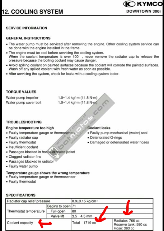

mandoble Publicado 12 de Septiembre del 2016 Autor Compartir Publicado 12 de Septiembre del 2016 Seguimos con esto, esta mañana en 10 minutos que tenia libre, he destapado el radiador y no se veia el liquido, como por casa tenia al 50% pero muy poquito apenas dos dedos, se la he puesto pero no se veia el agua por la boca, asi que supongo que le faltara mas, me he estado fijando pero no le veo perder agua por ningun lado. Me he ido al trabajo con ella y la moto no se caliente y se dispara el ventilador bien. Abra que purgarla El Jueves me metere mas afondo con ella Enlace al comentario Compartir en otros sitios web More sharing options...
mandoble Publicado 13 de Septiembre del 2016 Autor Compartir Publicado 13 de Septiembre del 2016 Hoy he terminado de rellenar el radiador que le faltaba un poco, no mucho pero unos 3 dedos...Le he puesto liquido al 50% de color verde y lo he dejado hasta que se ha puesto el ventilador en marcha, aparentemente todo va bien, podria ser falta de liquido, he mirado el aceite y esta bien, asi que no se, se abra evaporado, o cuando me cambiaron el termostato no le pondrian. Lo que si se ve algunas burbujas de agua en la botella, podria ser aire o podria ser normal de estar el motor en marcha Enlace al comentario Compartir en otros sitios web More sharing options...
CUCUIBIZA Publicado 13 de Septiembre del 2016 Compartir Publicado 13 de Septiembre del 2016 Ya no te sube la temperatura? Limpia bien todos los restos y ve echando un vistazo al agujero de la bomba que no pierda, o por el rebosadero del vaso de expansión. La bomba de agua esta en marcha, es normal ver un movimiento o flujo. Es mejor vaciarlo todo y poner nuevo, tienes la cantidad que lleva. Mira este video donde comprueban la bomba. Enlace al comentario Compartir en otros sitios web More sharing options...
mandoble Publicado 14 de Septiembre del 2016 Autor Compartir Publicado 14 de Septiembre del 2016 En ese video se ve como sale un pequeño chorro de agua que vendra de la botella de expansion pero en la mia no le llegue a ver ese chorro, le puse agua y nada mas, la botella si que estaba al nivel maximo Se supone que cuando el motor esta frio, deberia pasar el agua de la botella de expsansion al radiador? --okey Enlace al comentario Compartir en otros sitios web More sharing options...
