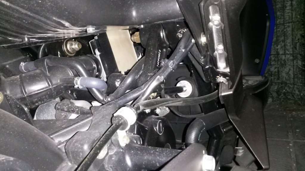

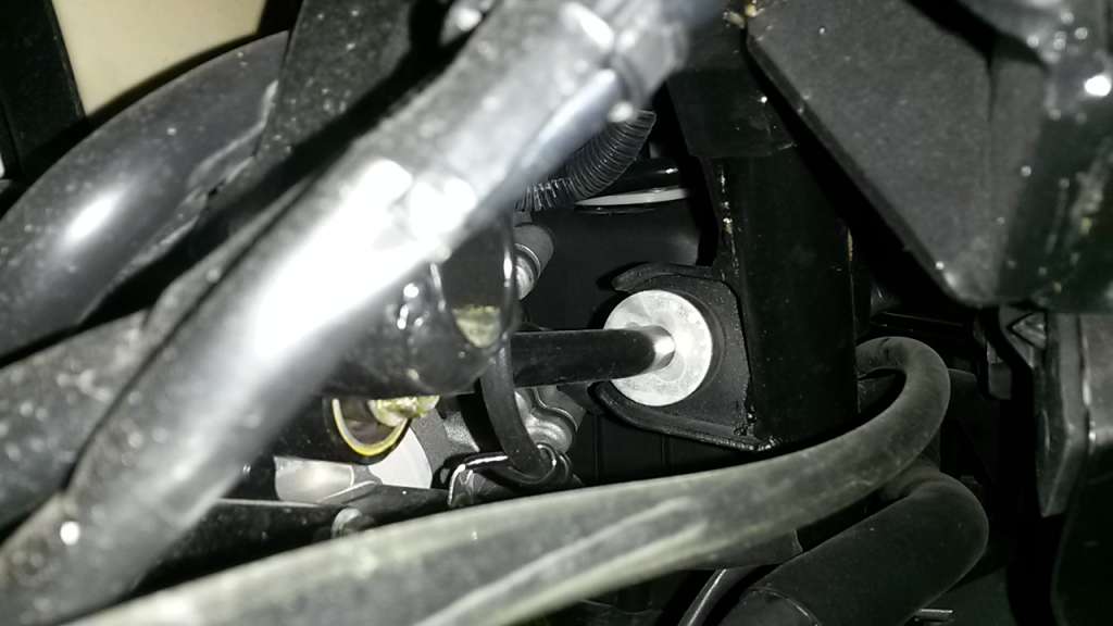

aleman851 Publicado 17 de Abril del 2016 Compartir Publicado 17 de Abril del 2016 Mira aqui subo las fotos del ruido a roce de arandela con hierro,yo tuve ese problema asta que lo encontre y lo solde por dentro,y todo el mundo que dice que es del caballete mentira. Aquí dejo las fotos,os asomais por el lado del escape y mirais por los bajos y vereis una arandela con una barra negra pues darle golpes ala arandela y vereis que ruido hace,fijaros en las fotos. Enlace al comentario Compartir en otros sitios web More sharing options...
CUCUIBIZA Publicado 17 de Abril del 2016 Compartir Publicado 17 de Abril del 2016 Hay hay, respetando a los compañeros llamandolos mentirosos, muy bien echo por tu parte. Hay decenas de ruidos en las motos, unos pueden tener ruidos en el caballete, lo cual no quiere decir que lo tengas tu u otros. Igual tu puedes tener el ruido que describes y el de los piñones como ya sabemos, lo cual no quiere decir que otros lo tengan, lo que no te van a decir los que no lo tienen es que es mentira. Lo que hay que hacer es localizar los ruidos que tienen cada uno e intentar solucionarlo. Yo en mi moto no e tenido ruidos, compañeros mios muchos, lo que no les voy a decir que es mentira porque yo no los tengo. De todas formas gracias por contar tu caso, si a otro le pasa lo mismo le vendra muy bien. Un saludo Enlace al comentario Compartir en otros sitios web More sharing options...
aleman851 Publicado 17 de Abril del 2016 Compartir Publicado 17 de Abril del 2016 Sin (ofender)lo e dicho,si te sientes por aludido ole tu poll*,y lo de los piñones le suenan a todas,maestro,a todas las kymco k xct 125,comprobar la arandela esa y vereis que llevo razón y yo la solde por detras asin que tuve que soltar el motor. Enlace al comentario Compartir en otros sitios web More sharing options...
