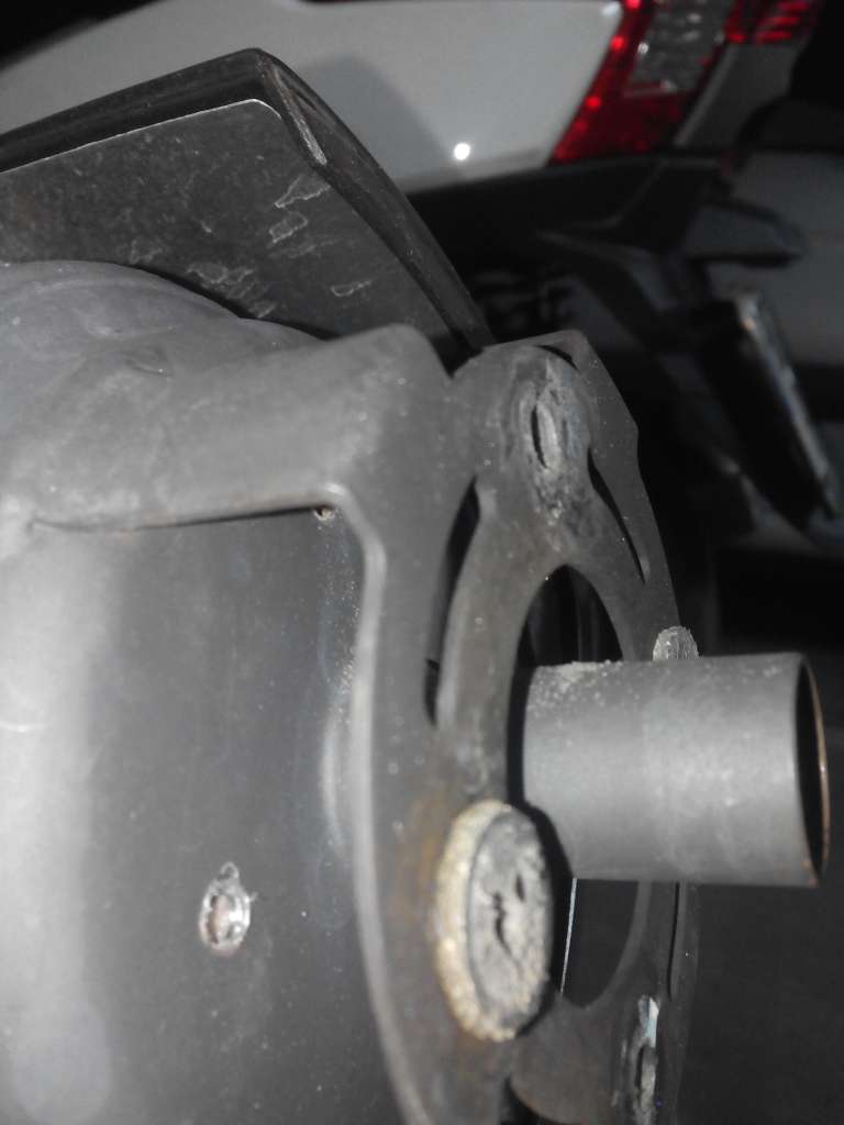

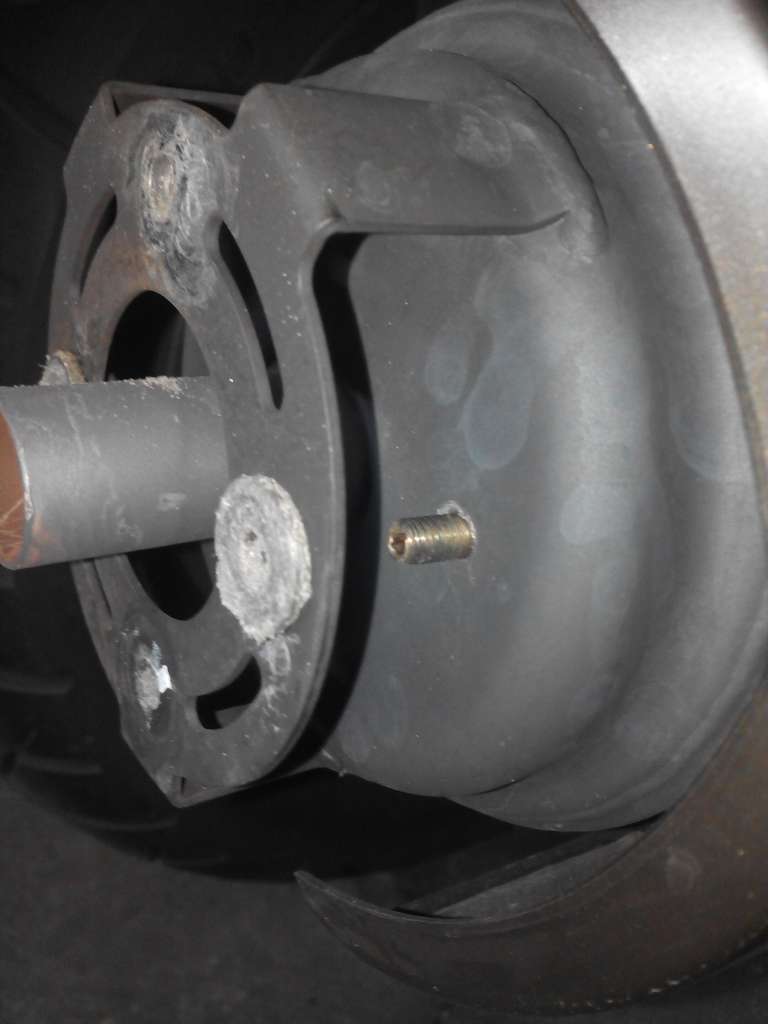

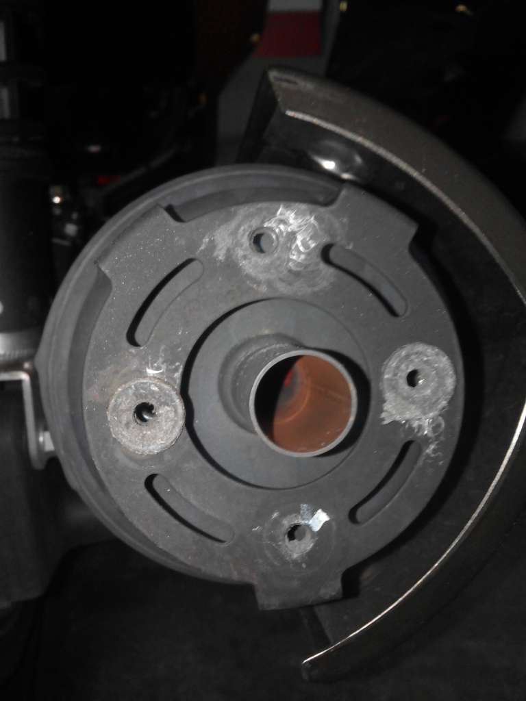

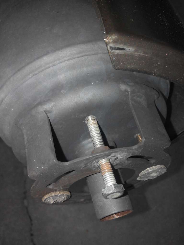

jose64 Publicado 12 de Noviembre del 2015 Compartir Publicado 12 de Noviembre del 2015 Buen@s compañeros, al poco tienpo de tener mi SD300 abs, me di cuenta de que sonaba muy poco y comence a darle vueltas a como hacer que suene mejor sin comprar un escape. Os cuento como lo he hecho, por si alguno os animais. Tambien decir que parte del trabajo me lo inspiro el amigo Garchigarchi. 1~ desmontamos el embellecedor del final del escape, llave de 10, cuatro tornillos. Nos queda asi. Yo hice los taladros en elos correspondientes a las 9,12 y 3 si fuese un reloj, primero marcas con un tornillo de metrica 6x40mm.( si le haces punta con una lima, radial o una esmeril mejor) se trata de sacar el centro exacto donde va el taladro, para ello roscas el tornillo en la tuerca donde vas a taladrar y vas apretandolo hasta llegar a la chapa del fondo y haces un poco mas de presion para que la deje marcada. 2~ Despues con el taladro y una broca de 3 o 4 mm. La metes por el agujero atraves de la tuerca, muy importante que la punta de la broca coincida con la marca y taladras sin apretar mucho la chapa es muy fina, notaras que pasas una primera chapa es la que vemos, detras de esa hay otra, yo taladre las dos. 3~ Con una broca de 5mm. Pasamos de nuevo el tadro y con el tornillo al que le hicimos punta untado en un poco de aceite, lo roscamos en la tuerca que esta donde el taladro hasta llegar al agujero y hacerle la rosca con el tornillo ( usar tornillos buenos no de los chinos) si usais de acero inox. Mejor. 4~ Logicamente antes de hacer otro taladro, arrancamos la moto y escuchamos.......musica celestial, que nos gusta, solo hacemos un taladro, que queremos un poco mas, pues hacemos lo mismo. Yo hice tres y el tercero lo tapé. Para tapar un agujero, use un prisionero Allen de Métrica 6x12mm. Y con su llave Allen correspondiente lo colocas y te olvidas de el. Espero que os ayude la explicación, es muy, muy fácil. Os pongo un enlace del video. Cuando vas a la ITV quitas los tornillos originales y pones los largos que tapan los agujeros roscados y ya esta. Saludos. Enlace al comentario Compartir en otros sitios web More sharing options...

jose64 Publicado 12 de Noviembre del 2015 Autor Compartir Publicado 12 de Noviembre del 2015 Hola IceLord, llevo con el invento hecho desde el viernes noche que me calenté y baje al garaje, el calor y presión pegan de lleno sobre el soporte distanciador del embellecedor, justo en la tuerca y la chapa, cada día hago 27 km. De ida y 27 de vuelta, cada día miro si se deforma y no, no hace nada, no obstante he pensado que si consigo un trozo de tela anti calórica, con la que se forran los colectores de escape, se la pondré, por si acaso. La distancia entre chapas es muy corta como 10mm. Yo personalmente he notado que la moto va mejor, como mas suelta. El video yo lo he podido ver y oír. Si vives en Madrid, te echo una mano sin problemas. Un saludo. Enlace al comentario Compartir en otros sitios web More sharing options...

jose64 Publicado 13 de Noviembre del 2015 Autor Compartir Publicado 13 de Noviembre del 2015 guauuu_ Afinando la guitarra.!!!!! Novedades de sonido mejorado, os cuento; anoche me baje al garaje y con taladro en mano y una broca de 3mm. Y una llave Allen, desmonte el prisionero que tenia puesto como tapón en el tercer taladro de 5mm. ( no lo usaba), Arranque la moto después de quitar el tapón, el tercer taladro sonaba como un soplido y no me convencía, por eso le tapé, le di un taladro de 3mm. en el agujero que me quedaba libre solo a la primera chapa (a la que vemos), el correspondiente a las 6 del reloj y dejo de soplar y sonaba como la guitarra de Paco de Lucia, monte el embellecedor y una vuelta para probar......joder que bonito suena, cuando sueltas gas.....suena como cuando sueltan los de las Harleys silenciadas. No lo toco mas, así se queda. Recordatorio: 3 taladros de diámetro 5mm Las dos chapas, en el reloj (a las 9, 12 y 3) con 5mm. No estropeas los hilos de la rosca. Y un taladro de 3mm solo en la primera chapa ( a las 6 ). No suena mucho, ni escandaloso, ni macarra, pero si muy bonito. Ademas la moto va bastante mejor, sube de vueltas mas rápido, llevo Dr. Pulley 15gm. Animaros y contar vuestras impresiones. Saludos. Enlace al comentario Compartir en otros sitios web More sharing options...
IceLord Publicado 13 de Noviembre del 2015 Compartir Publicado 13 de Noviembre del 2015 Este post sin otro video de esas mejoras no vale nada.... Oye, perfecto trabajo y muchas gracias por estar actualizando y proporcionando mejoras, eh. Está claro, entonces, que la segunda chapa es una de esas cámaras de separación (aunque no sé si el escape de la 300 va a ser parecido en esquema interior al de la 125). Quizá se pueda jugar con esta información para decidir dónde, cuántos y hasta qué profundidad taladrar, para modular el sonido. Repito, Jose64: muchas gracias por la inestimable información. Ya te adelanto que estoy convencido de hacer algo sobre este tema. Enlace al comentario Compartir en otros sitios web More sharing options...

MMPKYMCO Publicado 13 de Noviembre del 2015 Compartir Publicado 13 de Noviembre del 2015 Buenas tardes yo lo acabo de hacer ahora mismo y al final he hecho 4 taladros de 5mm cada uno coincidiendo con los agujeros de los tornillos. Primero he probado 3 y digo parece que no oigo nada y le he hecho el 4, ahora ya se oye mejor, je je. ah, y si le quitais el tornillo "mágico" entonces el sonido ya es estridente... luego lo probare por carretera a ver si va mas desahogada. muchas gracias por el aporte Enlace al comentario Compartir en otros sitios web More sharing options...
