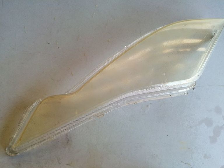

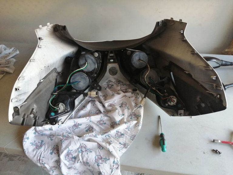

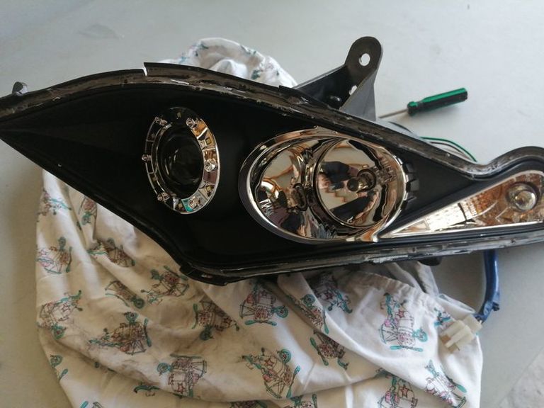

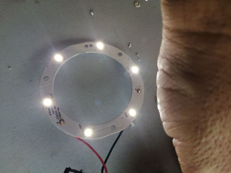

killemall03 Publicado 8 de Diciembre del 2020 Compartir Publicado 8 de Diciembre del 2020 Buenas tardes, después de un buen puñado de horas de trabajo, he podido reparar mis faros, ya que a mi, se me habian fundido parte de los leds de ambos faros, os pongo unas fotillos: A lord486 le gusta esto Enlace al comentario Compartir en otros sitios web More sharing options...
killemall03 Publicado 8 de Diciembre del 2020 Compartir Publicado 8 de Diciembre del 2020 Por si a alguien le interesa, tengo una pareja de faros reparados, os explico, resulta que compre un par de faros porque los míos estaban fundidos, el caso es que cuando los monte, también estaban fundidos, por lo que me decidí a hacer las pruebas necesarias con estos, como me fue bien, los repare y los pulí, (en las fotos, se puede ver como estaban y como han quedado después de pulirlos, han quedado bastante bien y he reparado los míos también, por tanto esta pareja me sobra y estoy seguro que a algún compañero les vendrán bien. Aviso que no están impecables, de hecho tienen alguno de los anclajes rotos pero se pueden montar sin problemas, os pongo las fotos de como están, si a alguien de Barcelona, les interesa, que me mande un MP y que venga a buscarlos, yo soy de Vilanova del Valles, el precio de cada uno es de 40 euros. Enlace al comentario Compartir en otros sitios web More sharing options...
killemall03 Publicado 8 de Diciembre del 2020 Compartir Publicado 8 de Diciembre del 2020 Si alguien quiere leds, tambien me han sobrado ya que compre 100, a pesar de haberlos cambiado todos, aun asi, me han sobrado. Pense que ya que tenia los faros abiertos lo mejor era cambiarlos todos para que no me fallaran al poco tiempo, los faros los he sellado con una masilla que se llama Silkaflex que es como una masilla adhesiva, espero que hayan quedado bien y que no entre humedad, eso lo veré con el tiempo. Enlace al comentario Compartir en otros sitios web More sharing options...
