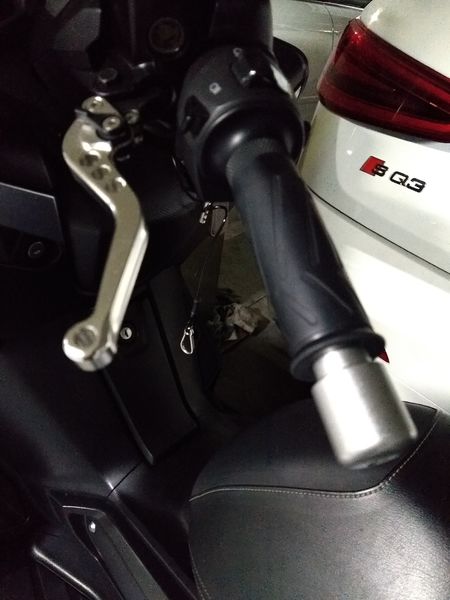

Dicen que para probar si los contrapesos hacen bien su función hay que circular sobre una superficie rugosa y hacer pequeñas tumbadas a uno y otro lado. En tu caso es probable que los 40+40g de menos no afecten en nada. Los que tengo montados como poco pesaran 200g cada uno: He encontrado estos en AliExpress que son parcialmente de acero inox con un peso algo superior a los 200g... pero a pesar de que son bonitos creo que alargan demasiado el manillar: € 14,24 10%OFF | Empuñaduras de manillar de acero inoxidable pesado para Yamaha TMAX 560 TMAX560 2019 2020 https://a.aliexpress.com/_m0Dtnoz Miden 5,6cm -

Muy pero que muy bonitos... si se aproximan al peso original me los pillo pq además de precio estan muy bien. Los actuales me hacen 37mm desde que termina el puño, si estos hacen 45 es casi nada y tampoco es determinante para que puedan molestar en los giros del manillar. Gracias y un saludo -

Una pregunta TRACELINE... estos contrapesos de aluminio que has puesto son muy bonitos pero son mas ligeros respecto a los que tenías de origen?... Te lo comento pq Yamaha suele contrapesar bastante los manillares y mas si se trata de monocilindricos. Yo los que tengo de fabrica (de hierro) como poco pesan 250g cada uno y por tema de vibraciones y estabilidad prefiero no reducir peso (ojo que los contrapesos no es un asunto meramente estético)... ando buscando unos de acero que sean chulos y no encuentro nada. Un saludo Por cierto a ver si puedes colgar una foto de como han quedado y ya puestos si puedes medir la distancia que queda entre el final del puño y la punta del contrapeso que imagino andará en unos 4-5 cm Gracias de antemano -
