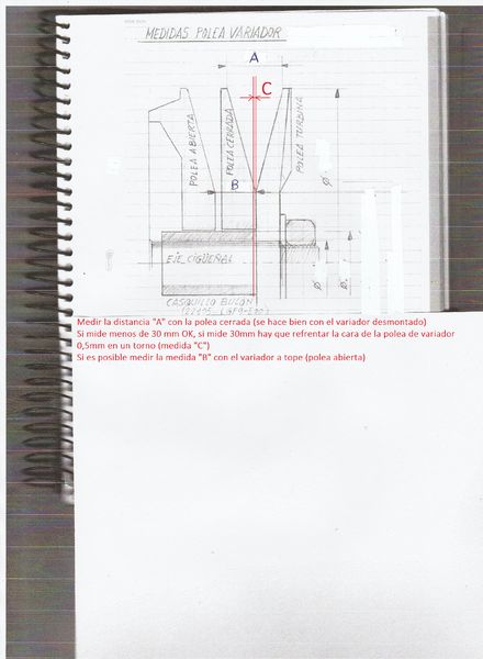

Con unos rodillos más pesados, se pierde potencia en la salida porque actúa antes el variador (es como si en un coche salieras en 2ª), el motor va algo más "cargado" vibra menos porque revoluciona menos y llega con menos revoluciones al final de su recorrido; también es posible que coja un poco más de velocidad punta en las bajadas. Si cambias el perfil de la correa por otra de la misma longitud pero algo más ancha como yo he recomendado, estás creando un desarrollo más largo porque la correa ocupa por su anchura y forma trapezoidal un espacio más ancho en la polea del variador ya antes de que este actúe, y por tanto sale con un Ø mayor en la polea de variador y con otro menor en la polea del embrague que debido al muelle se adapta para que entre la correa más profunda; ¿con eso que se gana? una relación de revoluciones de motor más bajas a la misma velocidad y un aumento de velocidad punta al subir la correa a un Ømayor también al final del recorrido, también se obtiene una "carga" constante del motor que parece que vaya más "sosegado" y vibre menos. La correa ideal para conseguir esto en la GD-300 es la Mitsuboshi 23100-LEA-01 repuesto para S.D.300i Un saludo

Hola de nuevo. Ya que se ha refrescado el tema con la pregunta del compañero @fernando2211, os diré que a día de hoy y después de realizar bastantes pruebas con desarrollos similares en mi moto, de todas las correas aconsejadas con anterioridad en este hilo para conseguir un desarrollo más largo en vuestra moto, me quedo con la primera que os puse: la original de la S.D. 300 que es una Mitsuboshi de 1004 x 25,2 mm en lugar de la que lleva de origen la G.D.300 que es una Mitsuboshi de 1001 x 23,7 mm. Al ser más ancha la correa de 25,2mm se consigue de partida tener un desarrollo mayor al abrazar la polea motriz en un diámetro mayor y la polea del embrague en un diámetro ligeramente menor (ver dibujo). El dibujo solo sirve de ilustración al comentario anterior, ya que no lo he hecho para este post. Un saludo
