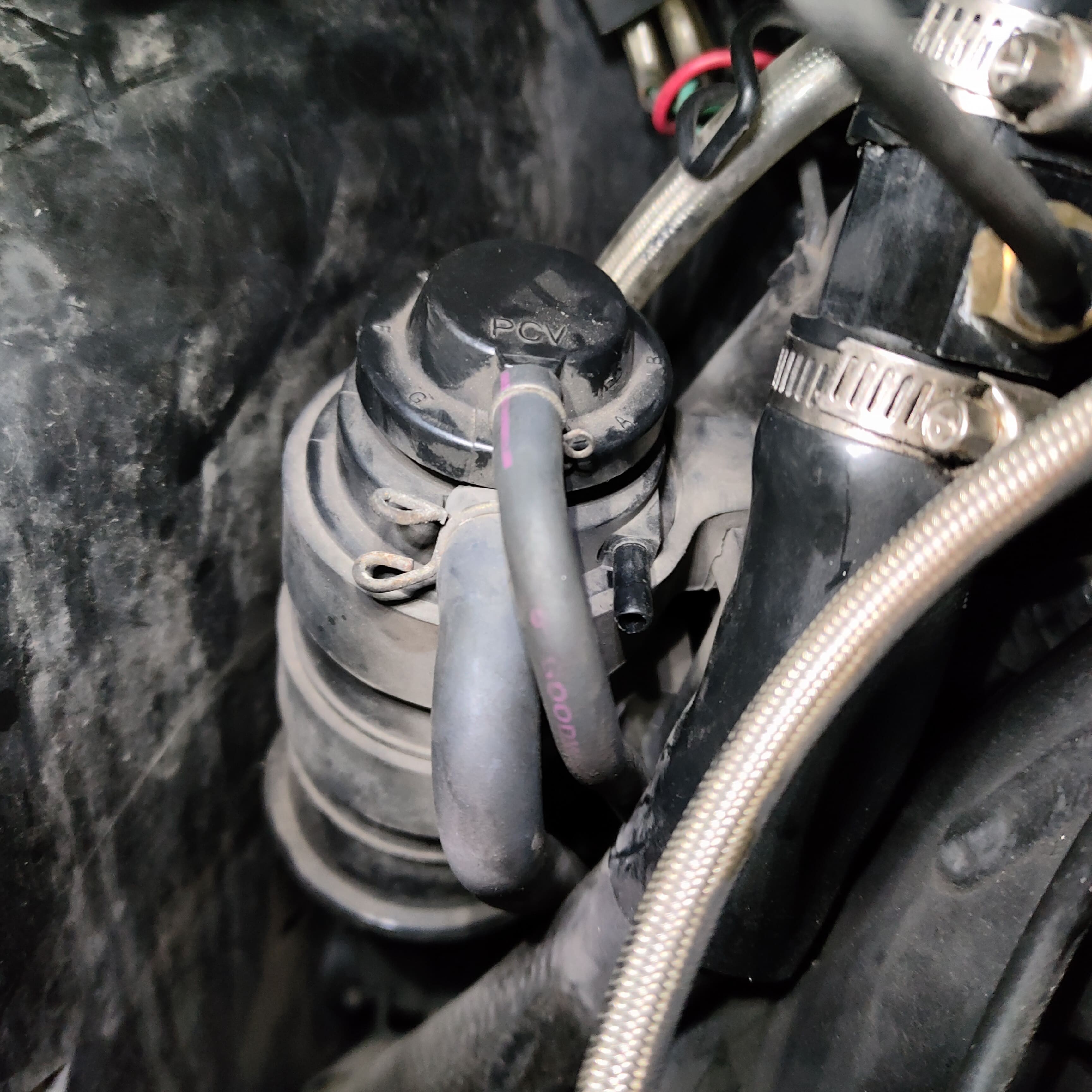

Arco, en que parte se encuentra? la mia es de 2017 y la verdad es que no se donde se encuentra.
