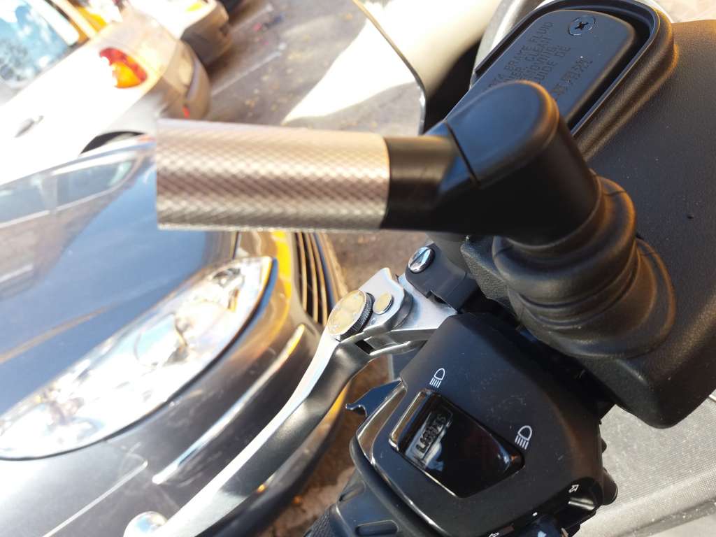

AngelReyes85 Publicado 14 de Junio del 2016 Compartir Publicado 14 de Junio del 2016 La verdad es que busque aquellos que ya fueran negros y encontre estos y es cierto que cuando la guardo en el garaje como la dejo pegada a la pared alguna vez me tocan un poco pero tambien de esta manera es mas dificil pegarme demasiado y que al subirla al caballete rocen las pastas. En redumidas, que es probable que los mas cortos funcionen bien pero con con estos veo perfectamente tras de mi. Enlace al comentario Compartir en otros sitios web More sharing options...

Caramuxo Publicado 27 de Octubre del 2016 Compartir Publicado 27 de Octubre del 2016 https://es.aliexpress.com/item/Racing-M10x-1-25-x-3-5-Shifter-Shift-Knob-Extension-3-5inch-Long-extender/32418569580.html?spm=2114.10010408.1000023.3.j4JLJs&detailNewVersion=&categoryId=200000222 https://es.aliexpress.com/item/Racing-JDM-Balck-Aluminum-3-Shifter-Extension-Extender-M10x1-25-For-Ma-da-Mits-bishi-Nis/32419806134.html?spm=2114.10010408.1000023.1.fa939g&detailNewVersion=&categoryId=200000222 Enlace al comentario Compartir en otros sitios web More sharing options...

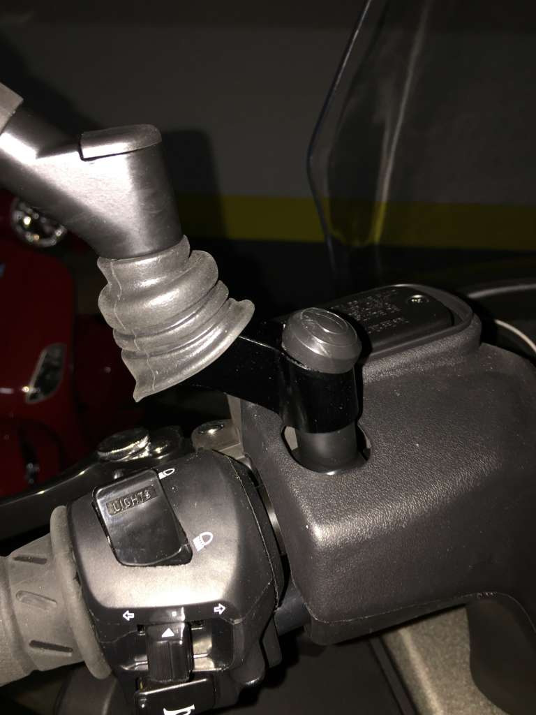

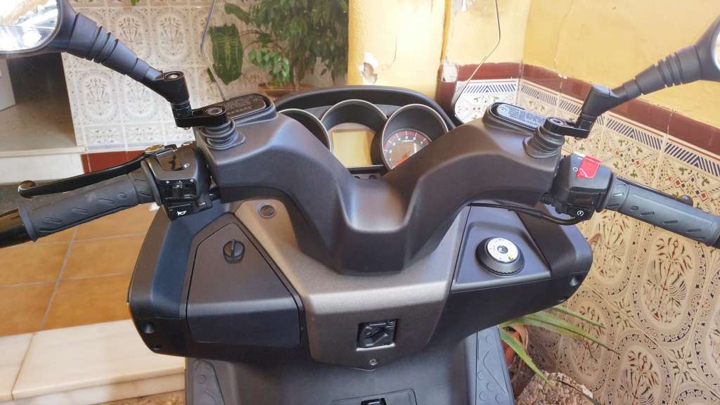

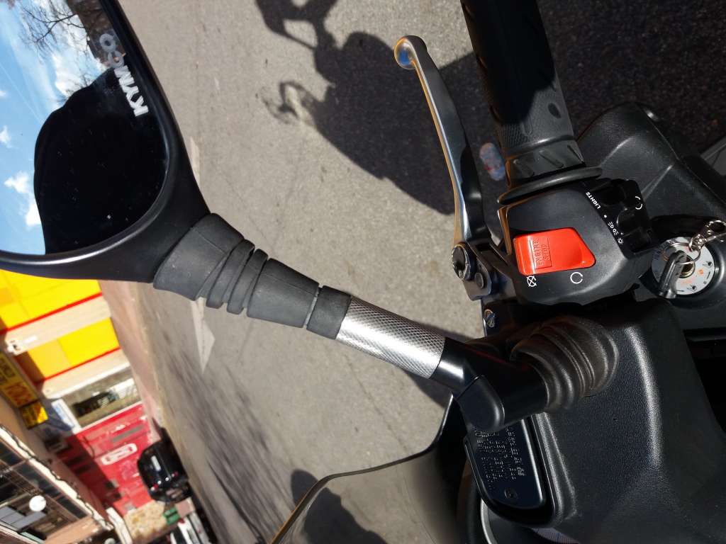

Invitado Publicado 5 de Noviembre del 2016 Compartir Publicado 5 de Noviembre del 2016 Yo he optado por colocar estos http://www.de-moto.es/extensor-de-retrovisores.html y la diferencia ha sido abismal, ha ganado mucho campo de visión trasera. Así ha quedado colocado. Vssss Enlace al comentario Compartir en otros sitios web More sharing options...

Invitado Publicado 6 de Noviembre del 2016 Compartir Publicado 6 de Noviembre del 2016 Pues no se que decirte, yo los he probado tanto al relentí como en marcha y no vibran nada. Vssss Enlace al comentario Compartir en otros sitios web More sharing options...
mandoble Publicado 6 de Noviembre del 2016 Compartir Publicado 6 de Noviembre del 2016 Pues no se que decirte, yo los he probado tanto al relentí como en marcha y no vibran nada. Vssss Los mios eran estos https://es.aliexpress.com/item/Racing-black-Shift-Knob-Extension-For-Manual-Gear-Shifter-Lever-M10X1-25-for-Ma-da-Mits/32417773804.html Enlace al comentario Compartir en otros sitios web More sharing options...
Invitado Publicado 6 de Noviembre del 2016 Compartir Publicado 6 de Noviembre del 2016 Claro, ya decía yo que los mios no vibra, es que son diferentes. claro_que_si Vssss Pues no se que decirte, yo los he probado tanto al relentí como en marcha y no vibran nada. Vssss Los mios eran estos https://es.aliexpress.com/item/Racing-black-Shift-Knob-Extension-For-Manual-Gear-Shifter-Lever-M10X1-25-for-Ma-da-Mits/32417773804.html Enlace al comentario Compartir en otros sitios web More sharing options...
mandoble Publicado 6 de Noviembre del 2016 Compartir Publicado 6 de Noviembre del 2016 Pero con ese soporte que llevas ves bien?, abra que comprar dos de esos para probar Enlace al comentario Compartir en otros sitios web More sharing options...
Invitado Publicado 6 de Noviembre del 2016 Compartir Publicado 6 de Noviembre del 2016 Perfectamente y solo una pega , pintar en negro los tornillos que trae ya que si no se oxidan pronto, lo acabo de pintar en negro y todo genial :okey . Esta mañana he salido a hacer unos kilómetros y va genial :contentisim , así que recomiendo su compra. Que quede claro que no me llevo comisión, solo comparto mi experiencia con los separadores Vssss Pero con ese soporte que llevas ves bien?, abra que comprar dos de esos para probar Enlace al comentario Compartir en otros sitios web More sharing options...

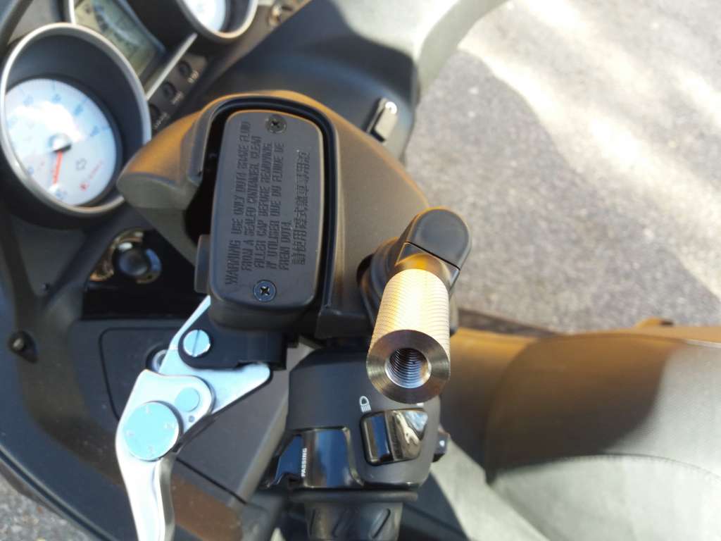

Maiki.flr Publicado 16 de Noviembre del 2016 Compartir Publicado 16 de Noviembre del 2016 Holas, ¿Cuál es la opción correcta? Es decir, ya se ha dicho que el paso de rosca es 1,25 pero, ¿hacia izquierdas? ¿derechas? ¿uno de cada? Creo que de tanto mirar, me hecho un lío.... martillazosm Saludos!!! Enlace al comentario Compartir en otros sitios web More sharing options...
Invitado Publicado 16 de Noviembre del 2016 Compartir Publicado 16 de Noviembre del 2016 Rosca derecha los dos. Vssss Holas, ¿Cuál es la opción correcta? Es decir, ya se ha dicho que el paso de rosca es 1,25 pero, ¿hacia izquierdas? ¿derechas? ¿uno de cada? Creo que de tanto mirar, me hecho un lío.... martillazosm Saludos!!! Enlace al comentario Compartir en otros sitios web More sharing options...

brocahierro Publicado 7 de Diciembre del 2016 Compartir Publicado 7 de Diciembre del 2016 Hola compañeros, Perdonad mi ignorancia, estoy dandele vueltas al tema de los espejos, Y he leido que el paso de rosca para la SD es 125 rosca derecha, pero en la pagina del enlace veo que hay dos modelos: M10/125 ROSCA DERECHA Y M8 125/ROSCA DERECHA, cual es la diferencia?...son faciles de instalar? http://www.de-moto.es/extensor-de-retrovisores.html Enlace al comentario Compartir en otros sitios web More sharing options...
manuel Publicado 11 de Diciembre del 2016 Compartir Publicado 11 de Diciembre del 2016 la diferencia que uno es M10 y otro M8, por lo que he visto serían necesarios los de M10. 10 y 8 es la sección de la varilla y 125 el paso de rosca Enlace al comentario Compartir en otros sitios web More sharing options...

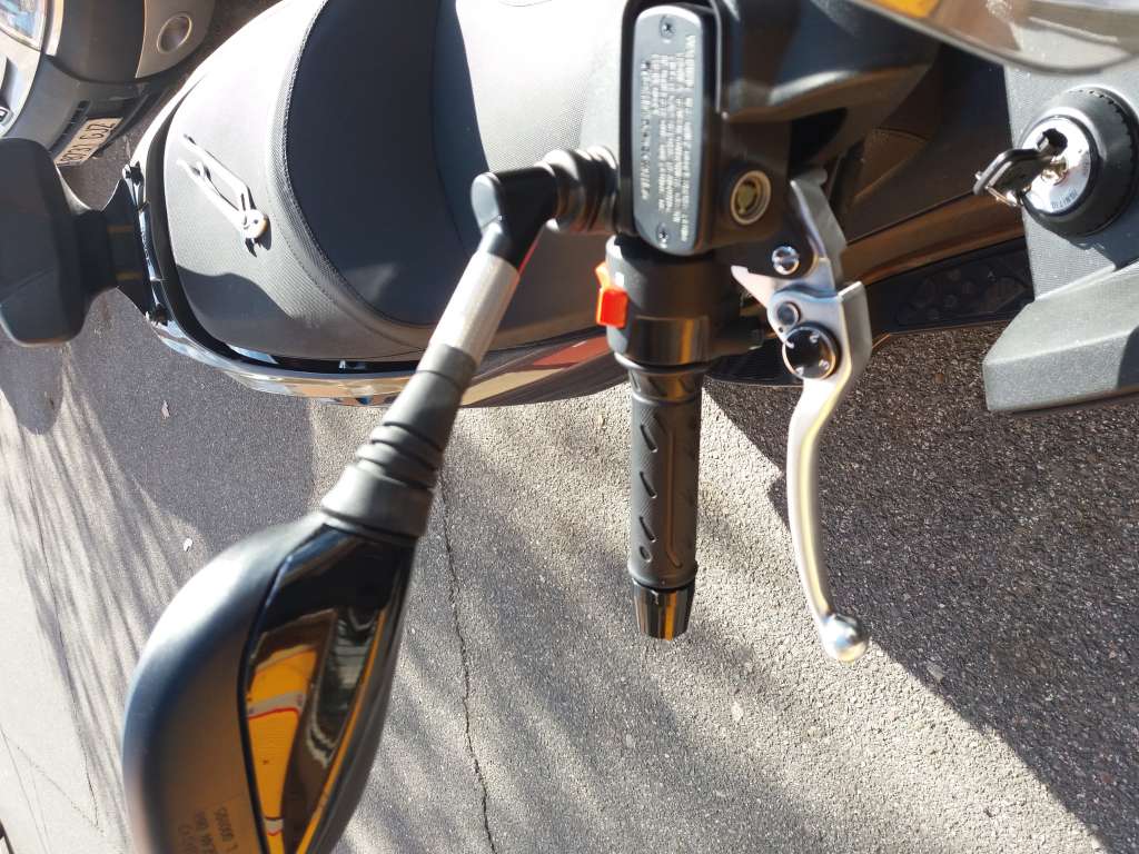

Maiki.flr Publicado 12 de Diciembre del 2016 Compartir Publicado 12 de Diciembre del 2016 He comprado los de aliexpress de mandoble. Llegan en 7 dias. Os contaré que tal porque es muy peligroso como vienen los retrovisores de casa. Adelanto en carretera con miedo de que venga el típico que te viene oliendo el culo a toda ostia y te quiere adelantar justo cuando vas a cambiar de carril ¿Los alargadores? Los pedí también hace tiempo, deben estar al llegar. Cogí de las tres medidas, 3, 3,5 y 4" para aprovechar el envío. Esos adaptadores cumplen su función pero estéticamente no me gustan nada, es un "injerto" que no pega ni con cola.... A ver si con el alargador mejora. El "invento" del tapón es de mi cosecha, para que no se acumule el agua. Son los típicos tapones de las patas de las sillas. martillazosm Actualizaré cuando tenga los otros. Saludos. Enlace al comentario Compartir en otros sitios web More sharing options...

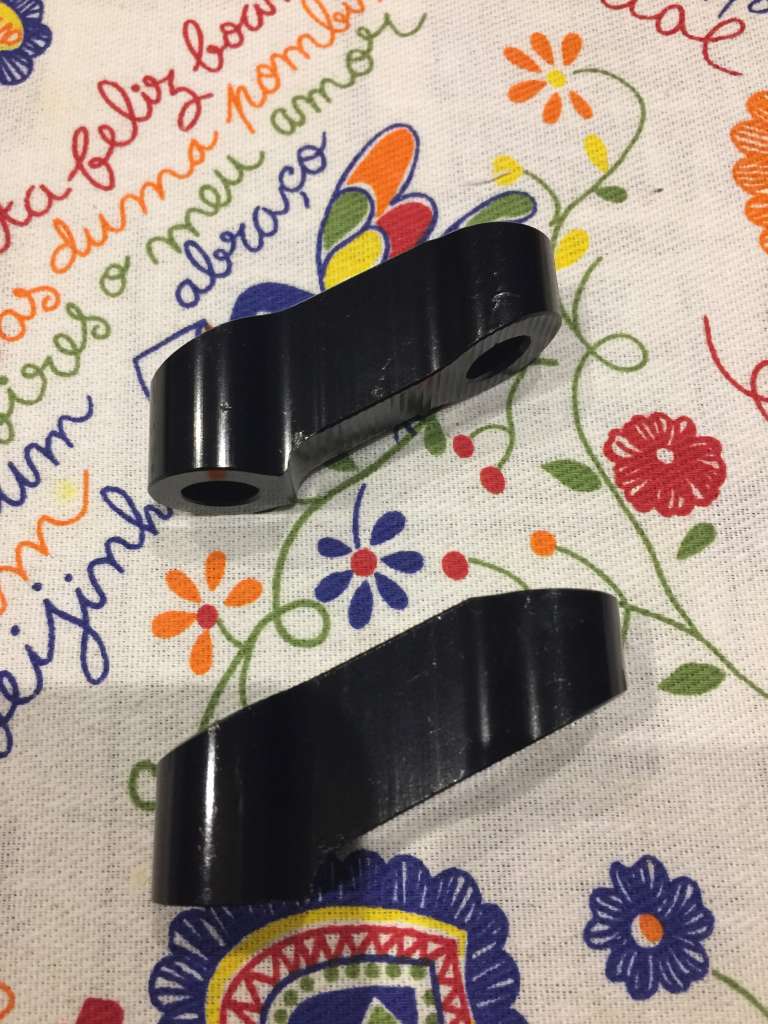

Cappo47 Publicado 12 de Diciembre del 2016 Compartir Publicado 12 de Diciembre del 2016 Hola compañero. Yo le pedí a un amiguete Tornero que fabricará unos separadores y quedan de lujo. Son de cuatro centímetros de largo y 19mm ancho. Enlace al comentario Compartir en otros sitios web More sharing options...

elpanta Publicado 23 de Febrero del 2017 Compartir Publicado 23 de Febrero del 2017 He comprado los de aliexpress de mandoble. Llegan en 7 dias. Os contaré que tal porque es muy peligroso como vienen los retrovisores de casa. Adelanto en carretera con miedo de que venga el típico que te viene oliendo el culo a toda ostia y te quiere adelantar justo cuando vas a cambiar de carril Hola compi ¿Pusiste los de Aliexpres, esos que venden para las palancas de cambio de los coches? ¿Que tal quedan puestos y de qué medida? Saludos Hola, si tio los puse y eran largisimo!! Puse los de 4", y vibraban demasiado, los probe 5 minutos y al cajon de los trastos. Enlace al comentario Compartir en otros sitios web More sharing options...
