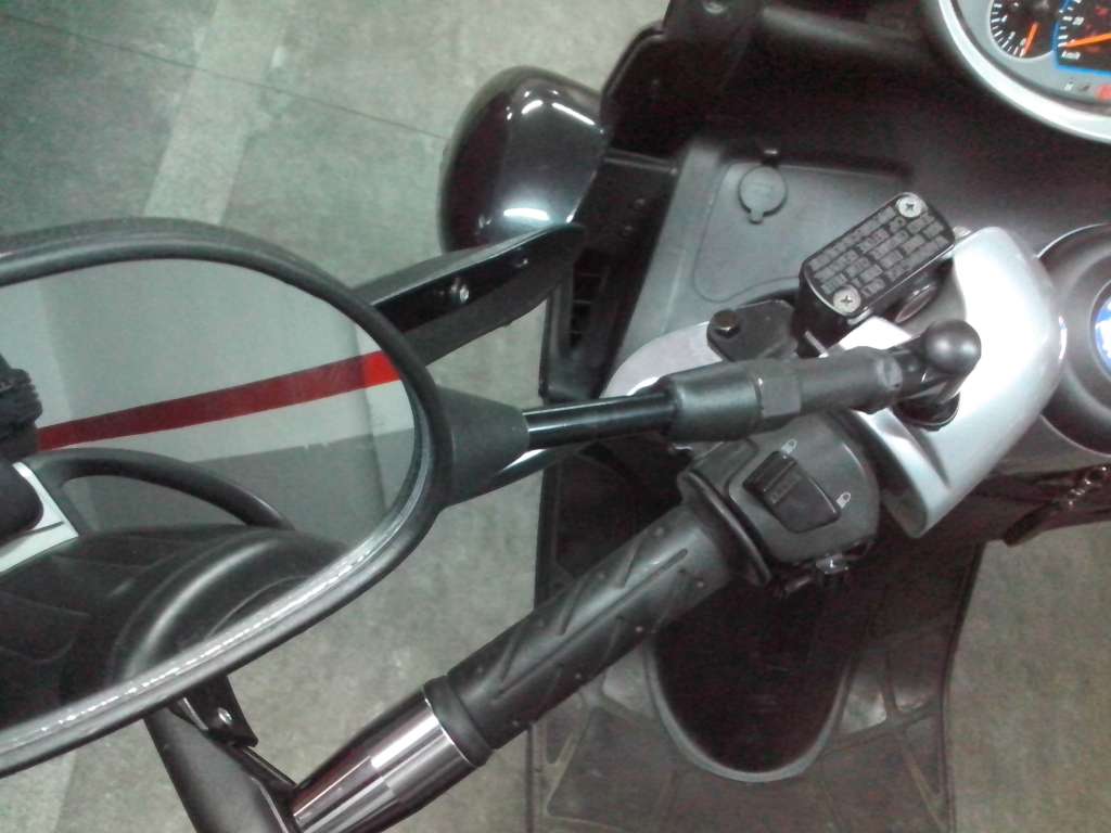

Invitado ama Publicado 27 de Septiembre del 2012 Compartir Publicado 27 de Septiembre del 2012 Hola de nuevo, A ver si me echais un cable porfa. ¿cómo se quitan los espejos? ...ya se que parece una pregunta un poco estúpida pero he bajado con dos llaves de tubo de 10mm y no entran porque el plástico del espejo deja poco espacio. También he visto que la tuerca está remachada ¿¿?? (he buscado la respuesta en este post pero no la he encontrado). Gracias de antemano y saludos Enlace al comentario Compartir en otros sitios web More sharing options...

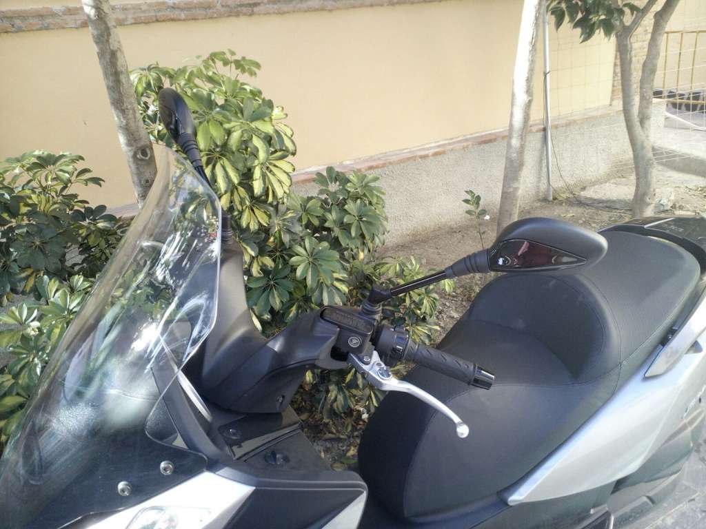

jasana Publicado 27 de Septiembre del 2012 Compartir Publicado 27 de Septiembre del 2012 Buenas, Hace unos minutos que acabo de recoger dos unidades en Calleja ...lo comento para los últimos compis que se acercaron y estaban agotados. Saludos ¿ Son los que he puesto en la imagen y sirven para alargarlos ? Enlace al comentario Compartir en otros sitios web More sharing options...
Invitado ama Publicado 27 de Septiembre del 2012 Compartir Publicado 27 de Septiembre del 2012 Jasama, los acabo de colocar ahora mismo. Tengo que reconocer que iba con tanta prisa que no me paré a mirarlo bien así que me podría haber ahorrado el post y haceros perder el tiempo (si alguien ha pensado que era un auténtico gilipxxxxx pues estoy de acuerdo, jejeje). De verdad, muchas muchas gracias por tu interés. Enlace al comentario Compartir en otros sitios web More sharing options...
mack Publicado 5 de Octubre del 2012 Compartir Publicado 5 de Octubre del 2012 De momento son los mejore que circulan y respecto a lo de los machos de roscar en cualquier taller de torneria los tienen y roscarlo no pasa de 10 minutos y menos si es de maquina con uno solo se rosca Enlace al comentario Compartir en otros sitios web More sharing options...

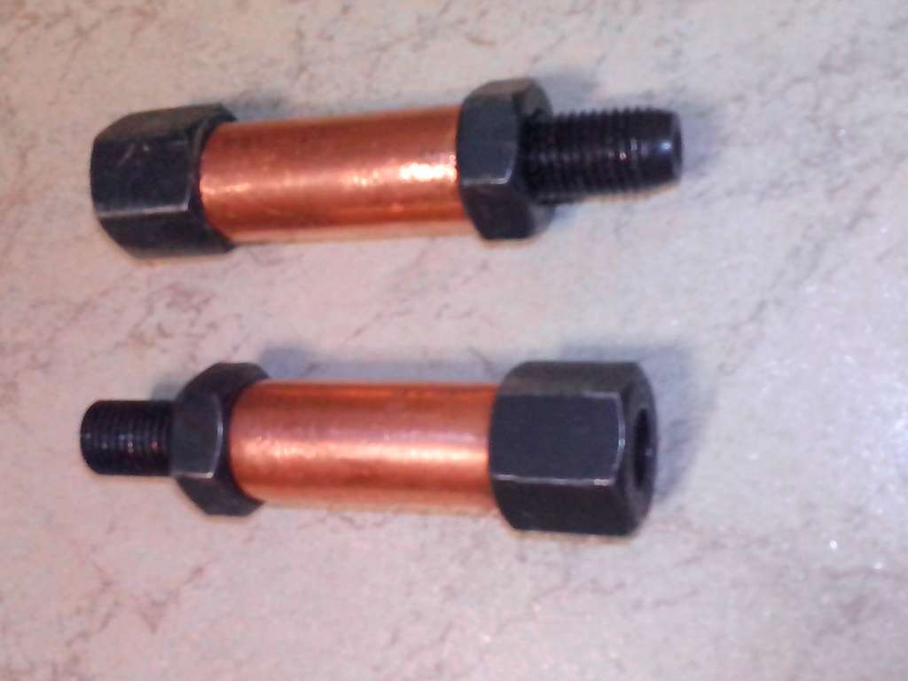

gargui21 Publicado 19 de Octubre del 2012 Compartir Publicado 19 de Octubre del 2012 Pues yo esta mañana he preguntado en varias ferreterias cerca de mi casa (hablo de la zona de San Sebastian, y en Irun) y en una tienda de motos que tenia que ir a cambiar unos guantes he preguntado y me ha sacado un monton de tornillos como los de la foto de arriba. Queria alargarlo 2 tornillos por espejo, y el hombre me ha hecho un apaño con dos de diferentes metricas pero que el total da lo mismo 10x125 y genial, solo queda ponerlos y los 4 por 8€. A lo que voy es que en vez d mirar en ferreterias y demas pregunteis en tiendas, que parece ser que es habitual que tengan. Solo me queda conseguir el plastico pa taparlos. Enlace al comentario Compartir en otros sitios web More sharing options...

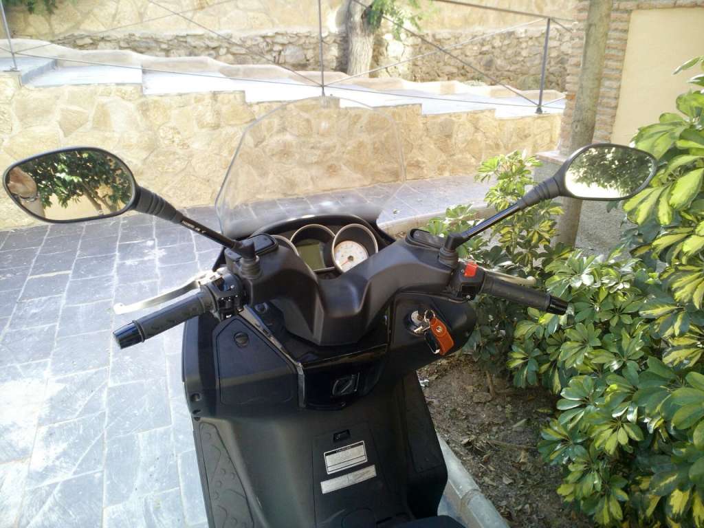

jasana Publicado 20 de Octubre del 2012 Compartir Publicado 20 de Octubre del 2012 Pues ya he alargado los espejos y se nota un montón. Me ha quedado de maravilla, parece que son así de fábrica. Al final no encontré donde me vendieran menos de 50 metros de tubo de riego , pero un conocido que tiene un chalé tenía y me dió un trozo. En cuanto pueda, subo una foto. Saludos. Enlace al comentario Compartir en otros sitios web More sharing options...

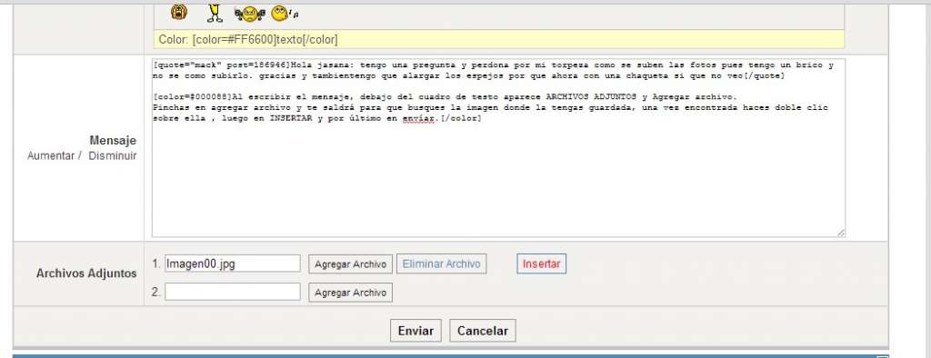

mack Publicado 20 de Octubre del 2012 Compartir Publicado 20 de Octubre del 2012 Hola jasana: tengo una pregunta y perdona por mi torpeza como se suben las fotos pues tengo un brico y no se como subirlo. gracias y tambientengo que alargar los espejos por que ahora con una chaqueta si que no veo Enlace al comentario Compartir en otros sitios web More sharing options...
jasana Publicado 21 de Octubre del 2012 Compartir Publicado 21 de Octubre del 2012 Hola jasana: tengo una pregunta y perdona por mi torpeza como se suben las fotos pues tengo un brico y no se como subirlo. gracias y tambientengo que alargar los espejos por que ahora con una chaqueta si que no veo Al escribir el mensaje, debajo del cuadro de texto aparece ARCHIVOS ADJUNTOS y Agregar archivo. Pinchas en agregar archivo y te saldrá para que busques la imagen donde la tengas guardada, una vez encontrada haces doble clic sobre ella , luego en INSERTAR y por último en envíar. Enlace al comentario Compartir en otros sitios web More sharing options...
jasana Publicado 21 de Octubre del 2012 Compartir Publicado 21 de Octubre del 2012 Bueno, pues aquí está la foto de mi brico: Enlace al comentario Compartir en otros sitios web More sharing options...

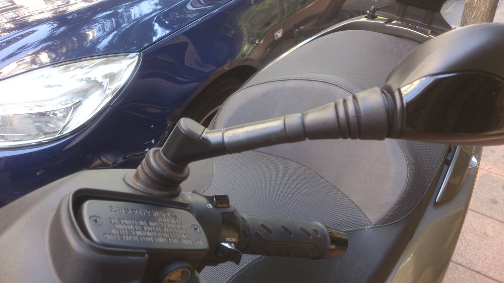

AngelReyes85 Publicado 8 de Junio del 2016 Compartir Publicado 8 de Junio del 2016 Hola amigos, he encontrado en internet unos suplementos para los retrovisores a los cuales la unica modificacion que he tenido que hacer es con una segueta cortar un poco la rosca ya que es algo larga pero por lo demas son perfectos adjunto foto de como quedan y precio total 7,08€. Enlace al comentario Compartir en otros sitios web More sharing options...
Caramuxo Publicado 12 de Junio del 2016 Compartir Publicado 12 de Junio del 2016 Hola amigos, he encontrado en internet unos suplementos para los retrovisores a los cuales la unica modificacion que he tenido que hacer es con una segueta cortar un poco la rosca ya que es algo larga pero por lo demas son perfectos adjunto foto de como quedan y precio total 7,08€. ¿Dónde los pillaste? ¿Puedes poner enlace? Gracias tío. Enlace al comentario Compartir en otros sitios web More sharing options...
AngelReyes85 Publicado 13 de Junio del 2016 Compartir Publicado 13 de Junio del 2016 El enlace de los retrovisrores es: http://es.aliexpress.com/item/Racing-black-Shift-Knob-Extension-For-Manual-Gear-Shifter-Lever-M10X1-25-for-Ma-da-Mits/32417773804.html Enlace al comentario Compartir en otros sitios web More sharing options...
