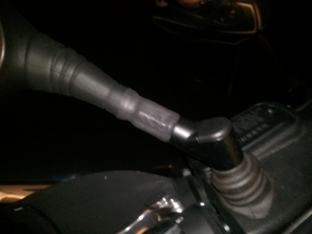

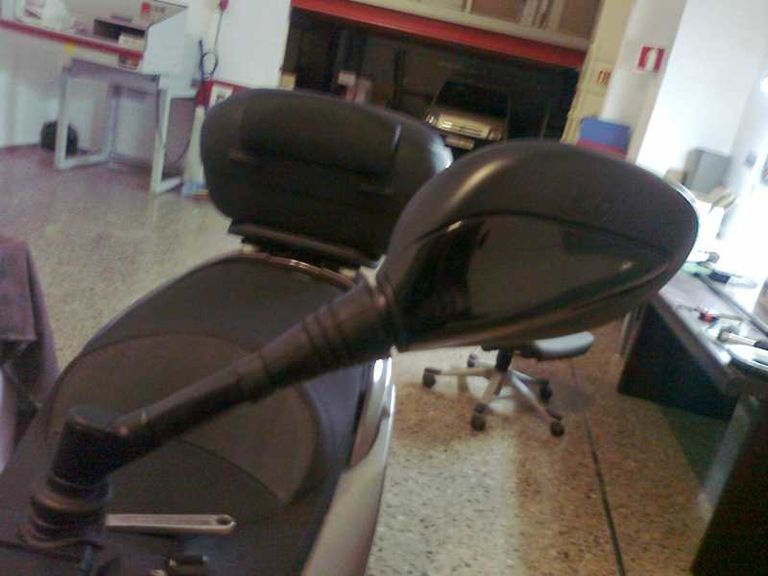

Tejera1 Publicado 27 de Enero del 2012 Compartir Publicado 27 de Enero del 2012 Yo tambien los alargue, pero eso si respetando la rosca, no encontre las famosas tuercas grandes pero con tres pequeñas y un tornillo al cortar la cabeza y haciendo contratuerca quedan bien sujetas, en caso contrario se les hecha una gota de loctite para tornillos y se soluciona, posteriormente con un trozo de termoretractil y marchando. Si si en breve pondre fotos ya lo se que lo quereis ver. Importe final 2,60 euros. Aqui estan las fotos: La verdad es que una vez terminado se ve que queda bien. Saludos y ráfagas. Enlace al comentario Compartir en otros sitios web More sharing options...

fgallegoo Publicado 16 de Febrero del 2012 Compartir Publicado 16 de Febrero del 2012 Pues ya los tengo apañados. Tres tuercas alargadoras que me encargó Tockrra por internet, de 1,5 + 0,5 cm. cada una, que en conjunto hacen 6 cm. Tubo de pvc de Leroy Merlín, de 16 mm. de diametro interior, de color negro. (es gris muy oscuro), del mismo tono que la goma del espejo. El tubo cuesta un euro y pico, y tiene 2,40 de largo. Tendrías para 20 motos con él. Me han llegado hoy las tuercas y te voy a copiar la idea del PVC. ¿a que medida lo cortaste? Seguro que aun te acuerdas. Gracias Enlace al comentario Compartir en otros sitios web More sharing options...

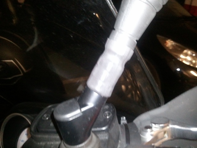

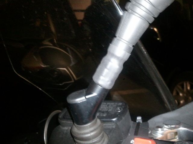

fgallegoo Publicado 20 de Febrero del 2012 Compartir Publicado 20 de Febrero del 2012 Pues brico hecho y instalado. He usado el mismo tubo que Kiki (no uno parecido, ni uno igual, el mismo-mismo, que ha sido tan amable de darme un trozo para que lo instalara) Y como dice el dicho "pics or didn´t happen" , aqui van dos fotos. Por cierto, siguiendo las recomendaciones de Kiki le he puesto 3 tuercas, aunque compre 4, asi que, para seguir el buen rollo del foro...tengo dos tuercas para ceder a quien las quiera. Gracias! Enlace al comentario Compartir en otros sitios web More sharing options...

fgallegoo Publicado 20 de Febrero del 2012 Compartir Publicado 20 de Febrero del 2012 Kiki,guardame un par de tubos de la misma medida para la kedada del 4 de marzo. Para 3 tuercas, he cortado el tubo a 8 cms exactos y queda de lujo, lo justo para meter un poco debajo de la goma y atornillar sin problemas. Enlace al comentario Compartir en otros sitios web More sharing options...

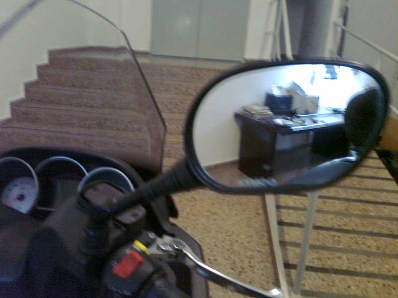

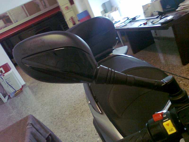

fgallegoo Publicado 21 de Febrero del 2012 Compartir Publicado 21 de Febrero del 2012 Hoy he probado mi SD con las extensiones de los espejos puestos y solo puedo RECOMENDAR que lo hagais. :okey Cambia todo lo que ves y te da mas seguridad. Merece la pena, de verdad. En el lado negativo, lo unico que puedo decir es que los espejos vibran un poquito mas en parado (en marcha no) A ver si se me ocurre algo para que vibren menos. Gracias por la info para el brico y gracias Kiki una vez mas por el detallazo del tubo. Enlace al comentario Compartir en otros sitios web More sharing options...
pam22q Publicado 6 de Marzo del 2012 Compartir Publicado 6 de Marzo del 2012 Al final me he decidido a alargar los espejos pidiendo las 4 extensiones en motostock, yo h epuesto 2 a cada lado , aunque reconozco que he ganado bastante visión, os recomiendo que si pedis que sean 6 por si os quedais cortos !!! No ha sido muy dificil y para embellecer las tuercas las he recubierto con goma de goteo de 16 mm, eso si hay que calentarla bien para poder enfundarlo y muy recomendable unos guantes o trapo o lo que sea porque si no corréis el riesgo de quedadros sin huellas dactilares, jeje, os pongo unas fotos !!. animaos que quedan muy bien y merece la pena d everadd. Total coste 16 € ! Creo que quedaría mejor con tubo de pvc de 16, pero bueno de momento estoy contento con el resultado. Hay qu eseñalr que vibran un poco en parado , cuando arrancas no vibran !!. Perdonad si las fotos no están muy bien !!!!!!! Enlace al comentario Compartir en otros sitios web More sharing options...
Fernando Gorvil Publicado 9 de Marzo del 2012 Compartir Publicado 9 de Marzo del 2012 Un briconsejo para deslizar el tubo embellecedor de goteo sobre las extensiones sin dejaros las palmas de las manos: 1- Calentad un vaso de agua en un microndas unos dos mintutos, o hasta que casí hierva 2- Sumergid el tubo alrededor de 30 segundos en el vaso, pero sin cortar aun a la medida para poderlo agarrar bien por la zona que queda fuera del vaso sin que os escaldéis los dedos 3- Raudos, embocad en la extensión el tubo por la zona habéis sumergido 4- Cortad el tubo sobrante con un cuter Por cierto, si a alguien le va el rollo psicodélia :vespa lo último en estos tubos de riego son los de color lila. Enlace al comentario Compartir en otros sitios web More sharing options...
